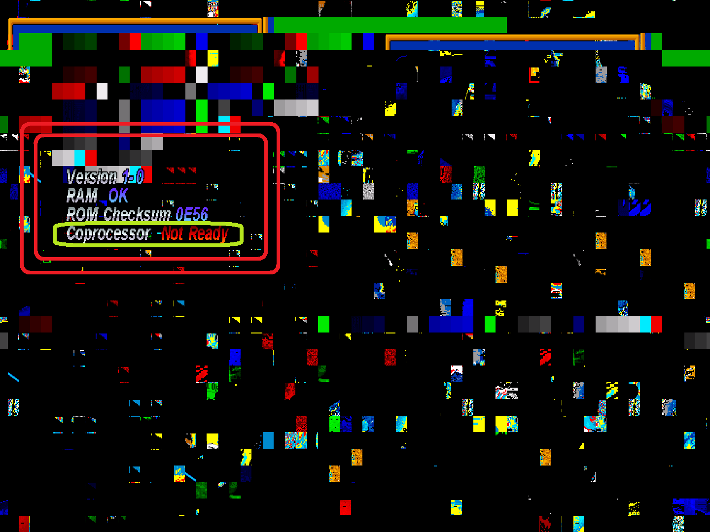

Hola,
El juego ya advierte en el arranque que algo va mal, adjunto capturas de pantalla para que pueda verse a lo que me refiero:
¿Nadie tiene este juego funcionando?

#84214
Buenas,
Drewdty, he probado con Mame2010 y tampoco funciona, con esta versión ni siquiera llega a arrancar.
Compendio de pruebas realizadas:
  • ROM del SET0.78 lanzado con MAME2000. ERROR. Arranca pero no funciona bien
  • ROM del SET0.78 lanzado con MAME2003. ERROR. Arranca pero no funciona bien
  • ROM del SET0.78 lanzado con MAME2010. ERROR. El juego no llega a arrancar
  • ROM del SET0.78 lanzado con MAMEForAll. ERROR. Arranca pero no funciona bien
  • Pruebas descritas en el primer post, bajado el ROM en distintas versiones de las páginas mas conocidas y probado a lanzarlo con diferentes emuladores, todas las pruebas fallidas
El ROM del SET0.78 lo he sacado de esta URL https://archive.org/download/MAME2003_R ... ples/roms/
He intentado bajar el ROM del SET0.138 pero no lo encuentro (lo he buscado aquí: https://archive.org/details/MAME0.139_M ... Ds_Samples)
Empiezo a pensar que es imposible, no creo que a nadie le funcione este juego.

#87534
Hola! :|
Justo estaba buscando una copia de seguridad que funcionara.
me lo podrías pasar a mi?
Muchas gracias!
ofl666 escribió: hace 4 meses Bueno, pues ya esta conseguido, ya funciona.
Un compi del foro me paso una copia de seguridad del wrally.zip y me comento que lo ejecutara con Mame2010, y ha funcionado a la primera.
Lo que ha costado :shock2 , muchas gracias a todos.
