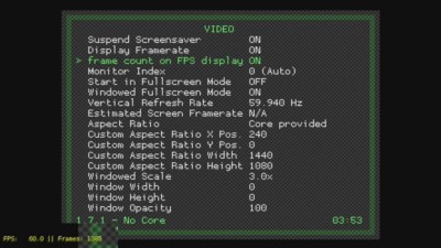

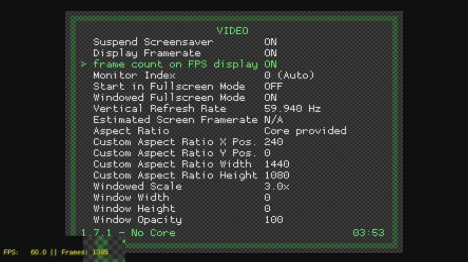

Ahí lo tienesImagen

#91684
scorpico escribió: hace 6 meseses posible que tengas otra configuración guardada y no te deje sobreescribir los cambios
Esa configuración estaría guardad en el configs/all/retroarch.cfg, pero según la captura de pantalla, la opción está desactivada
