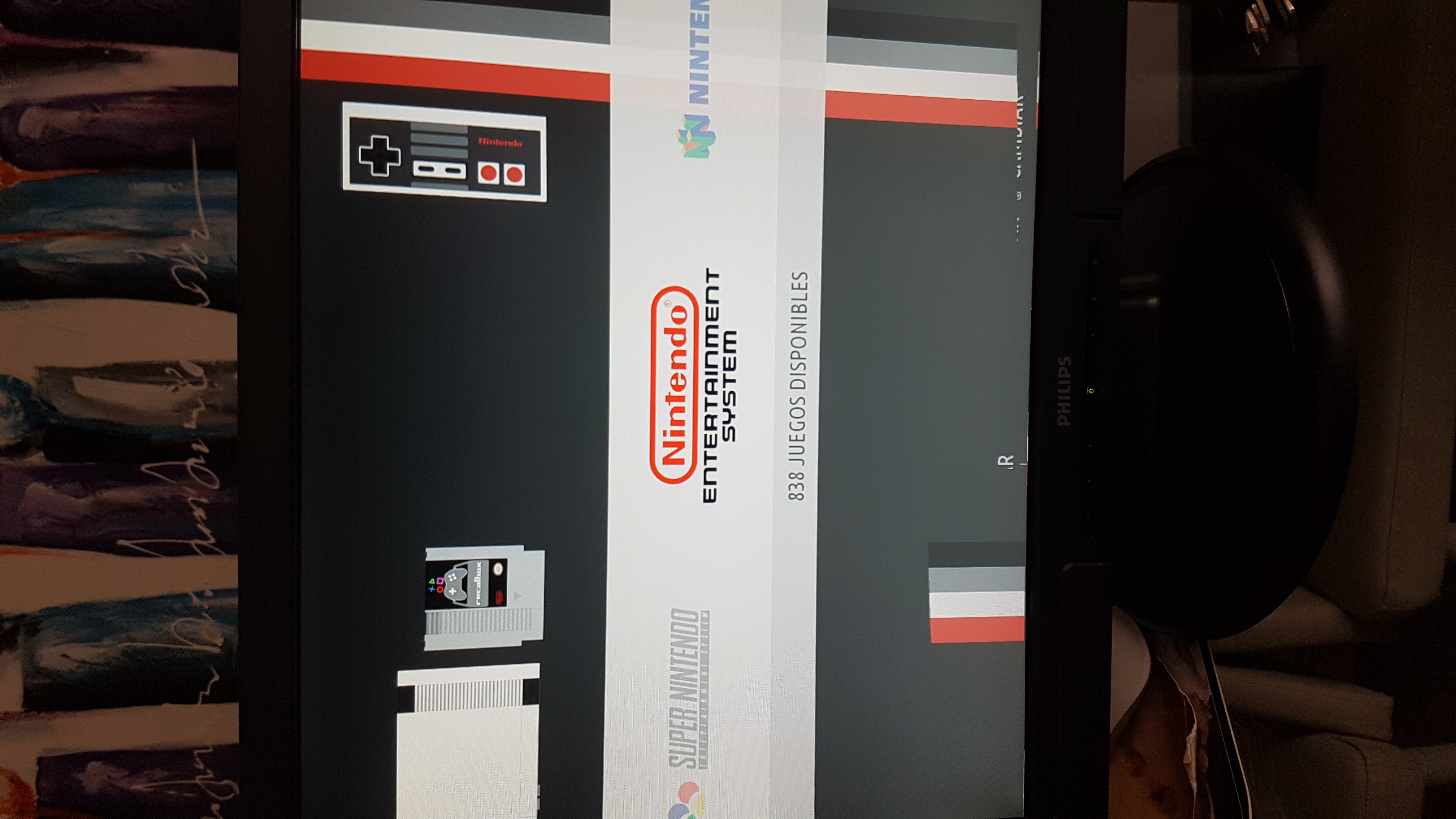

Hola! He seguido el tutorial y todo bien ,pero a última hora no guarda los cambios ni me deja salir (es como si no reconociese los comandos), por lo que tengo que apagar la raspberry por las bravas y se corrompe la micro SD.
He comentado esos valores directamente en el archivo config.txt desde un Mac y nada...Mediante este procedimiento no funciona??
El problema que tengo es que con el adaptador de DVI la pantalla de recalbox se descuadra y lo que es peor, al entrar en los juegos la pantalla se queda negra.
Estoy totalmente atascado con esto...

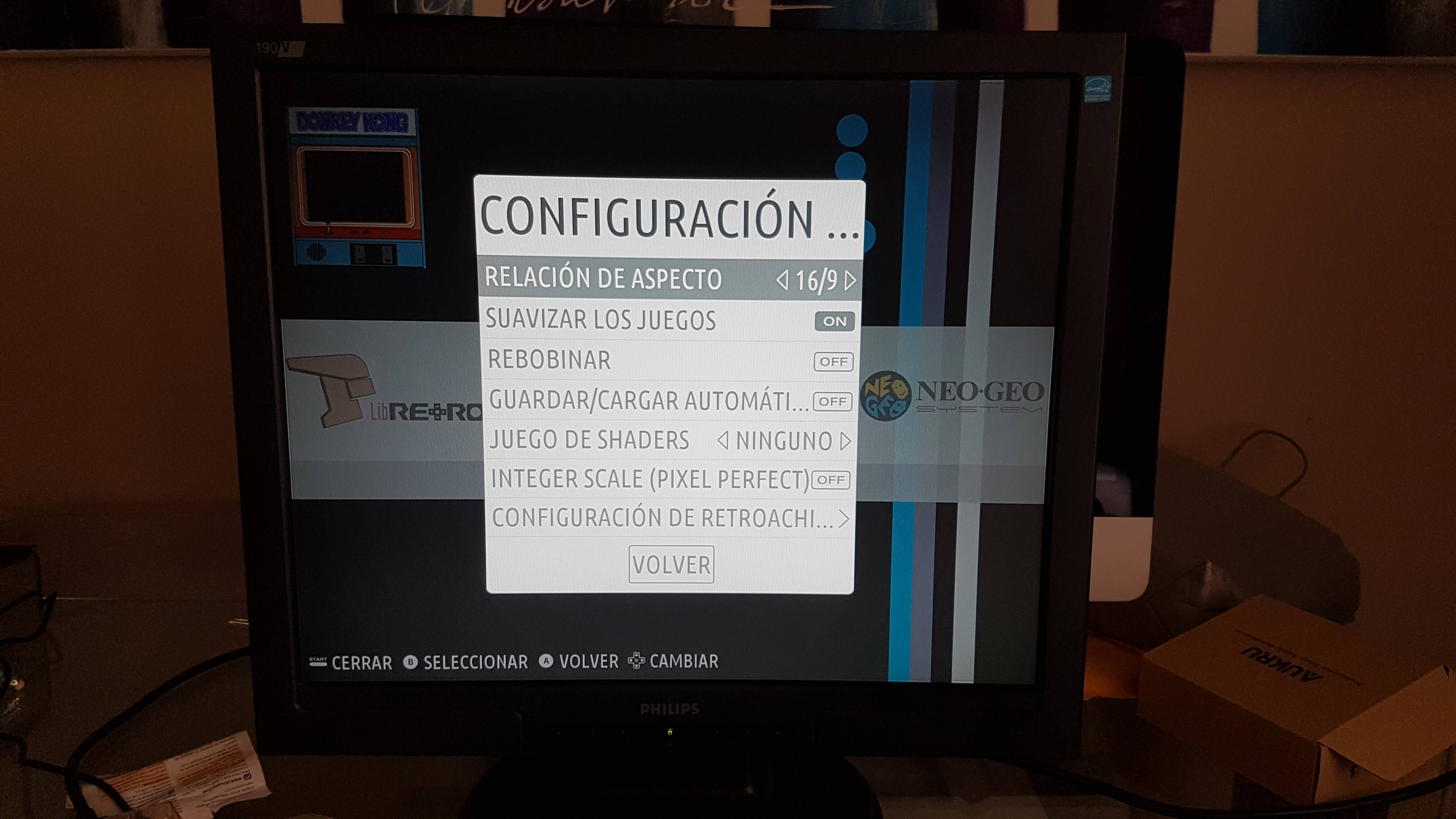

Bueno todo solucionado, expongo mi solución por si puedo ayudar a alguien en mi situación:
Recalbox en pantalla 1280×1024-60Hz para lo que uso un adaptador hdmi-Dvi, uno barato de Amazon basics.
Sigo el magnífico tutorial que puso el compañero en el primer mensaje. Lo único que el número de hdmi_mode: pongo 35, siguiendo esta guía según la resolución de mi pantalla:
https://geekytheory.com/tutorial-raspbe ... s-hdmi-vga
Mi problema era que no conseguía salir de config.txt mediante el uso de comandos, por lo que tenía desenchufar la raspberry y la primera vez se jodió la imagen y tuve que volver a montarla. La segunda vez no ocurrió .
MUY IMPORTANTE. La pantalla de recalbox se me centró. Pero los juegos se veían en diferentes tamaños según el emulador y con muchos píxeles, aunque pusiese los filtros retro. Al final la solución era la configuración. Cada pantalla plantea unos problemas y hay que probar hasta encontrar una que se ajuste a nuestro caso. La mía es la siguiente:
- overscan: ON (en mi caso creo que es indiferente activarlo, pero así lo tengo)
- pantalla a 16:9
- nada de filtros excepto SUAVIZAR IMAGEN, esta es la clave para que los juegos se vean a pantalla completa y con los dichos píxeles con una calidad muy muy decente!!

mount -o remount, rw /boot
-Presionas enter.
En el siguiente comando respetando los espacios entre lineas escribir:
nano /boot/config.txt
-Presionamos Enter
-Nos aparecerá un listado de comandos especificos, lo que nos interasa a nostros es solamente esto:
Escribir los símbolos y los números como están aquí(esto es para regresar al configuración por defecto que es HDMI)
# uncomment to force a specific HDMI mode (this will force VGA)
#hdmi_group=1
#hdmi_mode=1
# comment to get jack audio
hdmi_drive=2
6-Por ultimo presionas la tecla Control+X, le damos a la letra Y, para guardar nuestra configuración, cerramos todo y listo.
Espero Haberte Ayudado, Saludos!! :guiño2 :|

Gracias pero no me funciono al final la manera que me funciono fue editar el archivo config.txt directamente desde la microSD con el notepad ++ en windows y cambiando los parametros por estos:
hdmi_group=2
hdmi_mode=82
sin el # de delante para 1920x1080 en 16:9 y :
hdmi_mode=16
para 1024x768 en 4:3.
