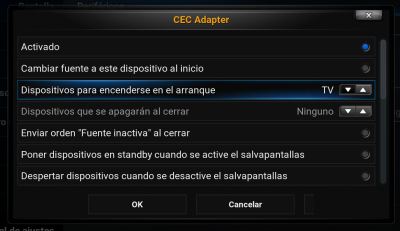

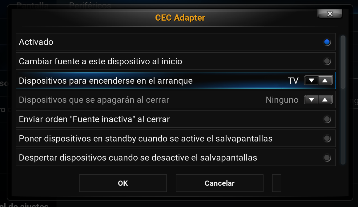

danpacu escribió: 29 Jun 2020, 15:36 Por otro lado, lo de arranque de la tele se me olvido mencionar que es una samsung de 10 años, de 42”, lcd - vamos una tele normal y corriente, sin ser smart tv ni nada parecido. Pero el caso es que ahora no me la arranca al reiniciar la raspi (que me gusta mas así, jeje) pero no entiendo por que antes si y ahora no.
Hay dos parámetros que hacen esto:
1. A nivel de Raspberry Pi, en el config.txt
2. A nivel de Kodi, en los ajustes.
Lo cual me recuerda que lo tengo activado en casa y cada vez que reinicio la raspi, me enciende la TV aunque no haya nadie en casa.
En mi caso no quiero que la raspi encienda otros electrodomésticos. Así que:
Ajustes > Sistema > Entrada > Periféricos > CEC
No tienes los permisos requeridos para ver los archivos adjuntos a este mensaje.
