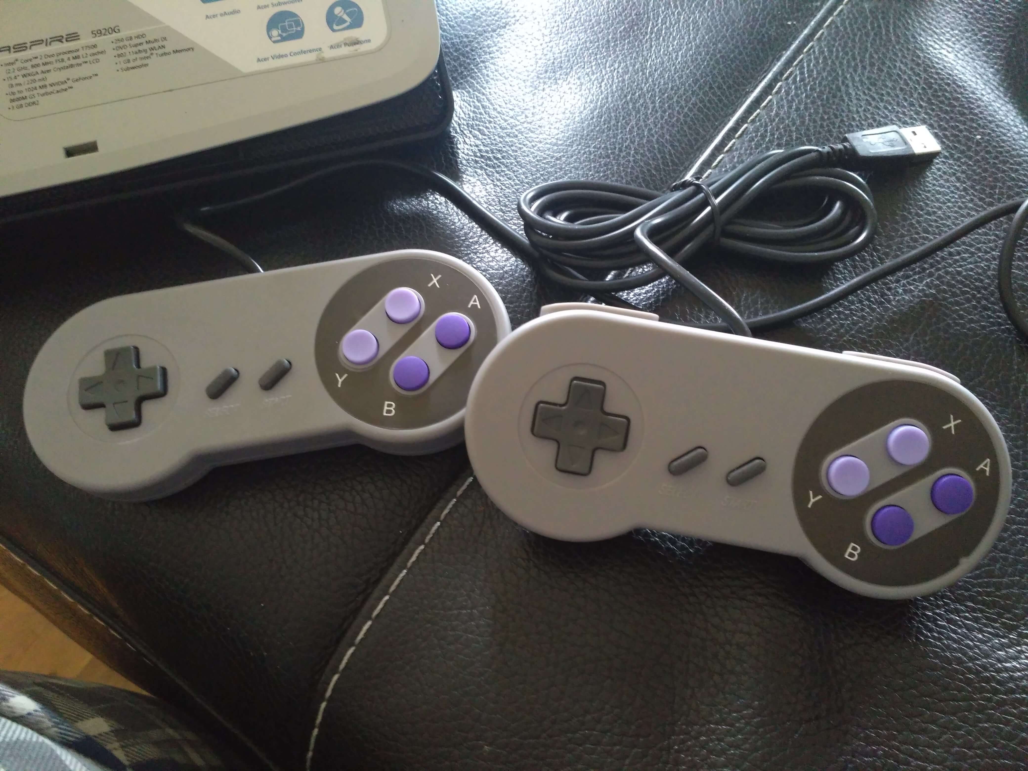

Me acaban de llegar unos mandos estilo retro que tenia pedidos, en ved de pedir los tipicos con botones rojo amarillo azul etc, pedi estos, a ver que os parecen:

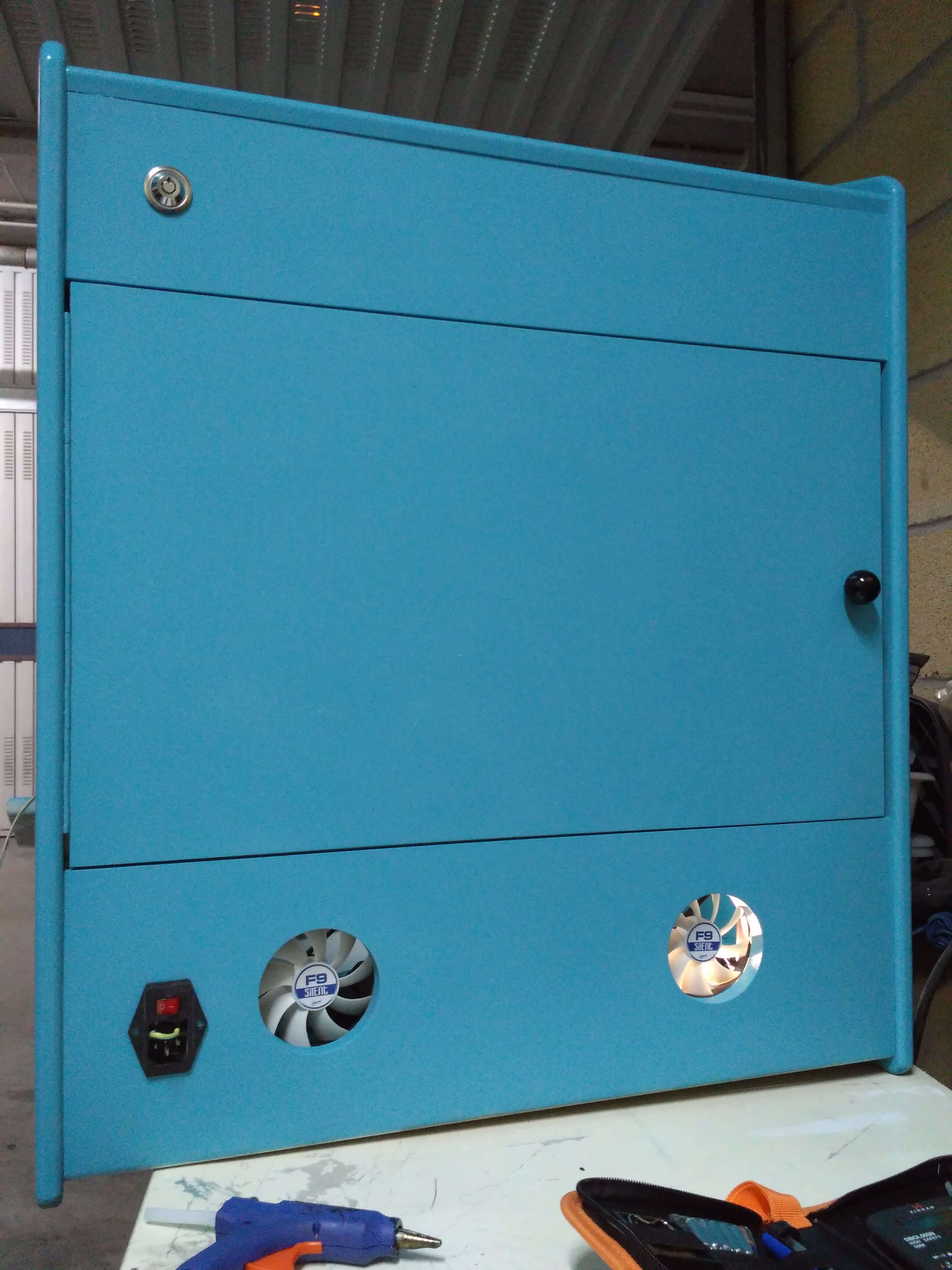

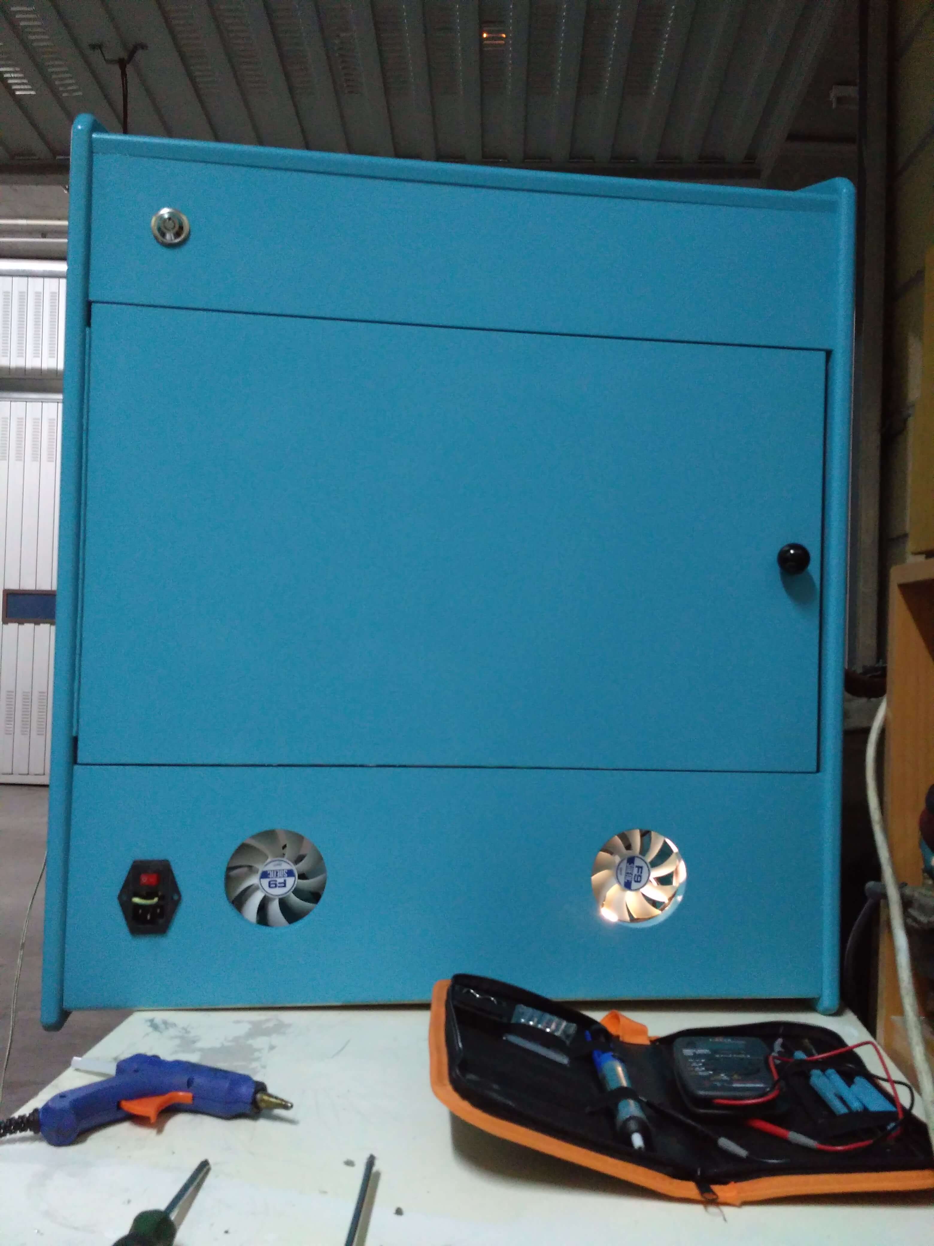

Bueno, ya he empezado con la instalacion electrica, tengo los 2 ventiladores traseros colocados, con los cables del conector trasero que van a la regleta soldados , eso si, el conector trasero me vino con el fusible ya fundido y como no tenia otro y queria probar , he puenteado con un cable, ya sabia que funcionaba en un principio por que lo he comprobado con el polimetro primero, pero , como queria verlo he enchufado el conector trasero a la corriente para ver si le llegaba a la regleta para asegurarme, aun me quedan bastantes cosas, conectar los botones, colocar el puerto usb la raspberry , la pantalla y mas cosillas, pero bueno, os dejo una foto de la trasera para que veais como a quedado!
