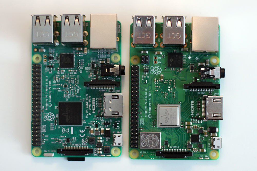

Si que hay diferencia, justo arriba a la izquiera hay 4 pines en la b+ que la b no tiene. Justo detrás de las entradas USB
