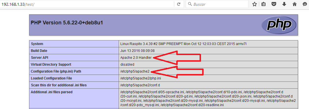

YA ESTAMOS APUNTO!! Solo queda reinicar los cambios y comprobar que estamos utilizando el PHP con APACHE:
sudo service apache restart
sudo service nginx restart
Por ultimo probaremos que esta totalmente funcional, poniendo este index.php
en nuestra carpeta de la WEB (en nuestro caso , ruta /var/www/ )
DESCARGAR AQUI
Accedemos desde el navegador a nuestra Web ,a través de la IP
Y YA TENEMOS NUESTRO PROXY INVERSO FUNCIONANDO PERFECTAMENTE :P :P
