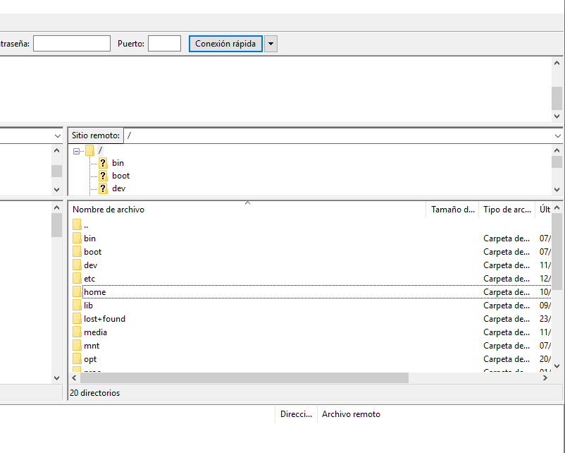

FileZilla
FileZilla es el programa Ideal para conectarnos desde Windows, su veterania y al ser cliente FTP multiplataforma de código abierto y software libre lo hacen la mejor opción.
Es muy estable, con muchas opciones de configuración y frecuentes actualizaciones.
¿Donde Descargarlo?
Lo encontrás en la página oficial, abajo te pondre el link a su página oficial:
¿Como lo configuro?

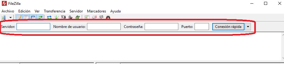

Muy sencillo, una vez tengamos FileZilla configurado e instalado, ejecutamos el programa y nos saldrá lo siguiente en la parte superior y pondremos lo siguiente:
Servidor: Tu direccion IP / Host para conectarte (( IP de RED si estás conectado en la misma ))
Nombre de usuario: Utilizaremos el mismo que usemos para conectarnos al terminal SSH , ((o también podemos crear otro usuario distinto))
Contraseña: La de nuestro usuario anteriormente explicado
Puerto: Por defecto utilizará el 21 si lo dejamos en blanco , si tenemos asignado a otro cambiar!.
Y por ultimo para conectar, pulsaremos en "Conexion Rápida" seguidamente nos saldrá el menu de navegación en la parte intermedia de Filezilla

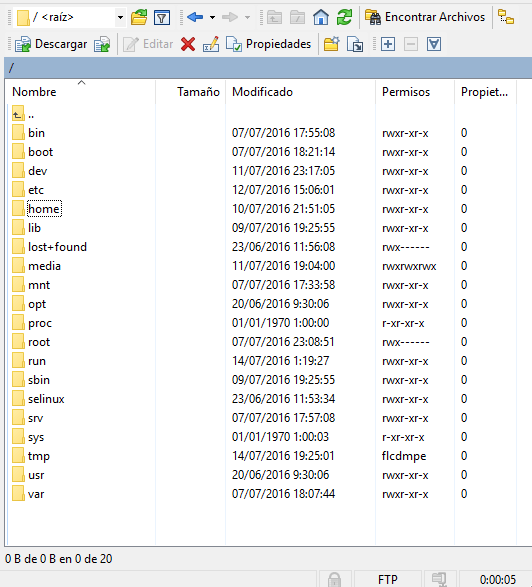

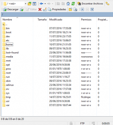

WinSCP
Fuente Wikipedia:
WinSCP es un cliente SFTP gráfico para Windows que emplea SSH. El anterior protocolo SCP también puede ser empleado. Su función principal es facilitar la transferencia segura de archivos entre dos sistemas informáticos, el local y uno remoto que ofrezca servicios SSHNewbie.
Es otro cliente potente y veterano de Software Libre
¿Donde Descargarlo?
¿Como lo configuro?

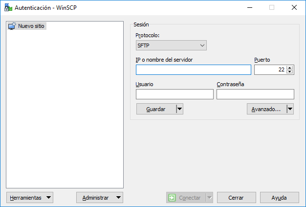

Una vez tenemos WinSCP configurado e instalado, ejecutamos el programa y nos saldrá lo siguiente en la pantalla inicial:
Protocolo: Elegir el que vayamos a utilizar, en este caso FTP
Ip o Nombre del Servidor: Tu direccion IP / Host para conectarte (( IP de RED si estás conectado en la misma ))
Usuario: Utilizaremos el mismo que usemos para conectarnos al terminal SSH , ((o también podemos crear otro usuario distinto))
Y por último, pulsaremos "Conectar" y ya estaremos navegado por nuestra Pi utilizando WinSCP

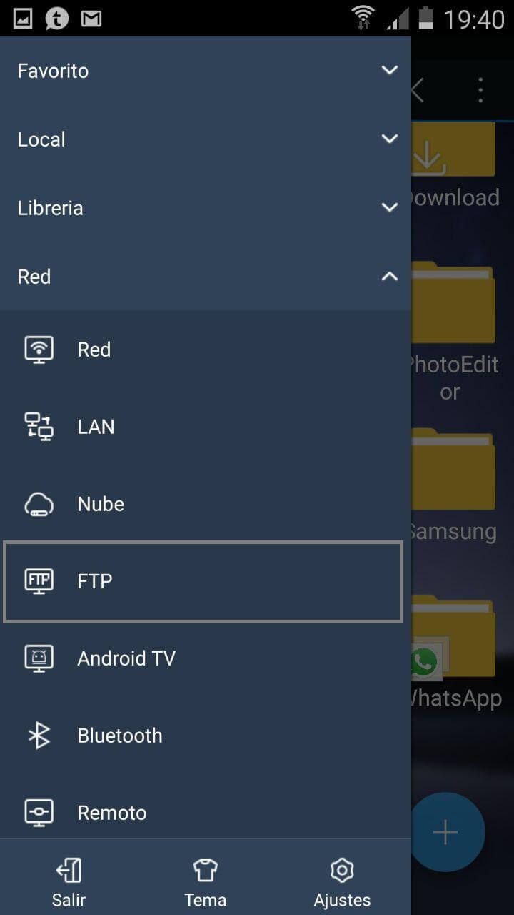

-En Android:
ES File Explorer
ES File Explorer es un gestor de archivos Android, incluye muchas funciones para gestionar en la Nube.
Personalmente el mejor que existe en Android para Gestionar FTP
¿Donde Descargarlo?
Os he dejado la versión PREMIUM en nuestro servidor PRIVADO:
http://descargas.fororaspberry.es/ES_Fi ... .1.0.7.apk
Usuario: FORORASPBERRY.ES
Contraseña: ForoRaspberry.es
¿Como lo configuro?

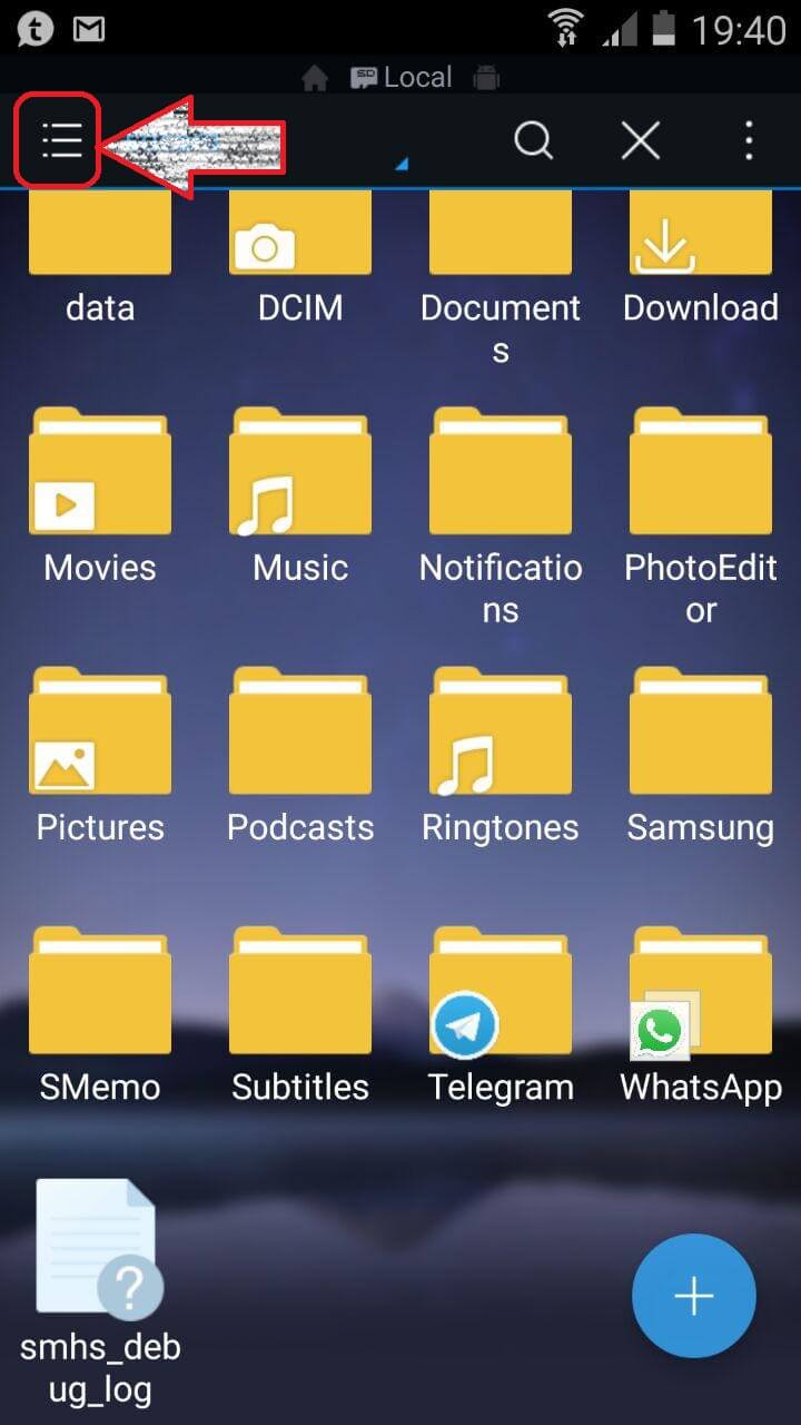

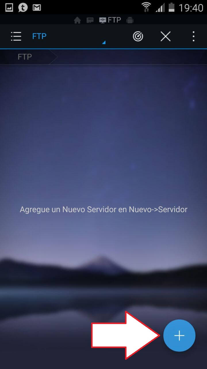

Abrimos el programa en nuestro Smartphone y vamos a seguir los pasos por imagenes:
Ahora marcamos la opción que nos interese, en este caso FTP
Modo: Activo o Pasivo (Recomendado Pasivo)
Nombre de Usuario: Utilizaremos el mismo que usemos para conectarnos al terminal SSH , ((o también podemos crear otro usuario distinto))
Cifrado: Recomendado Automático
Mostrar como: Nombre que aparecerá en el directorio del programa para conectarnos.
Una vez configurado, pulsamos OK y seguidamente veremos que se ha creado un directorio con nuestro servidor, apretaremos encima y ya estaremos conectados!.

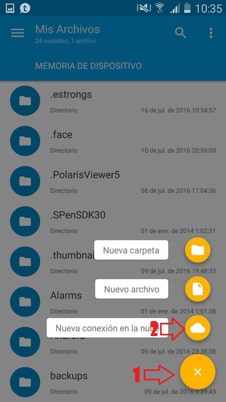

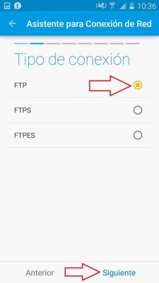

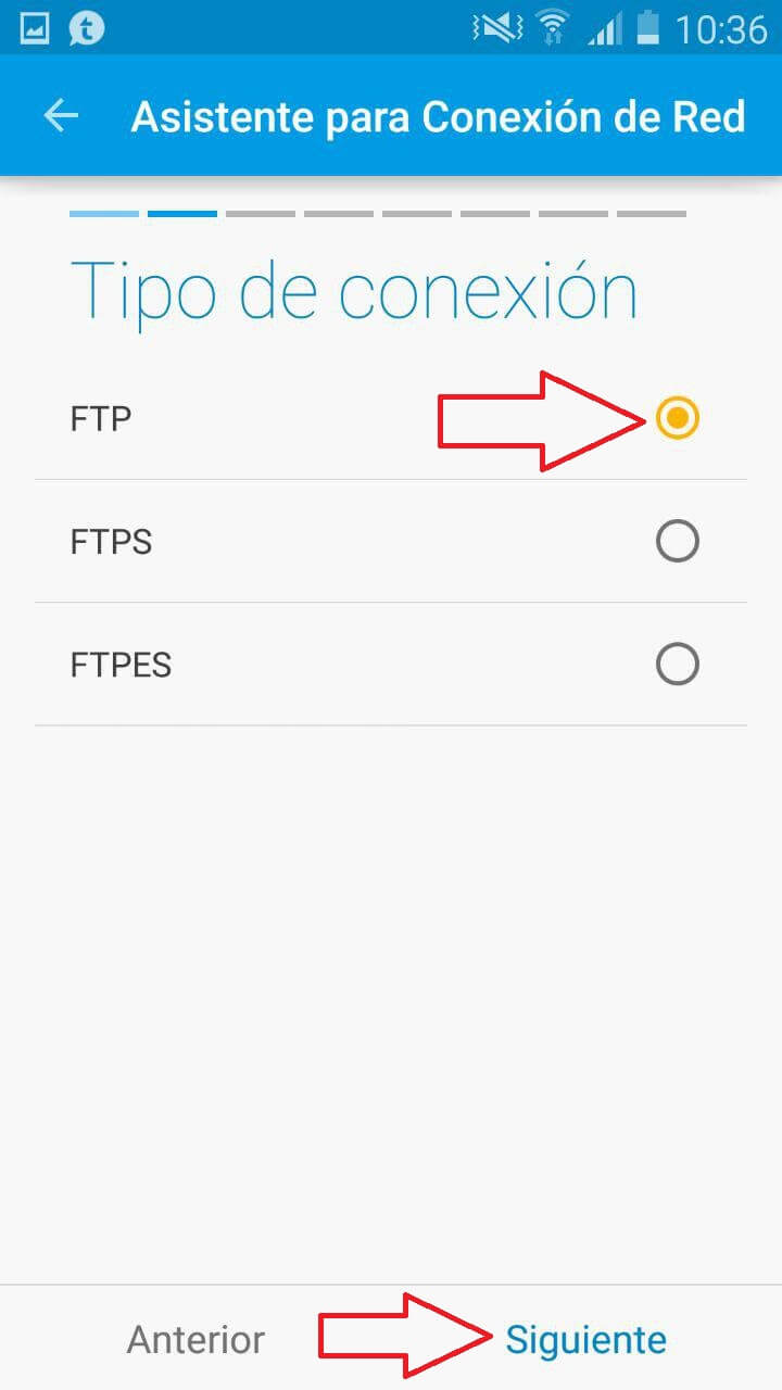

Abrimos el programa Solid Explorer en nuestro Smartphone y vamos a seguir los pasos por imagenes:

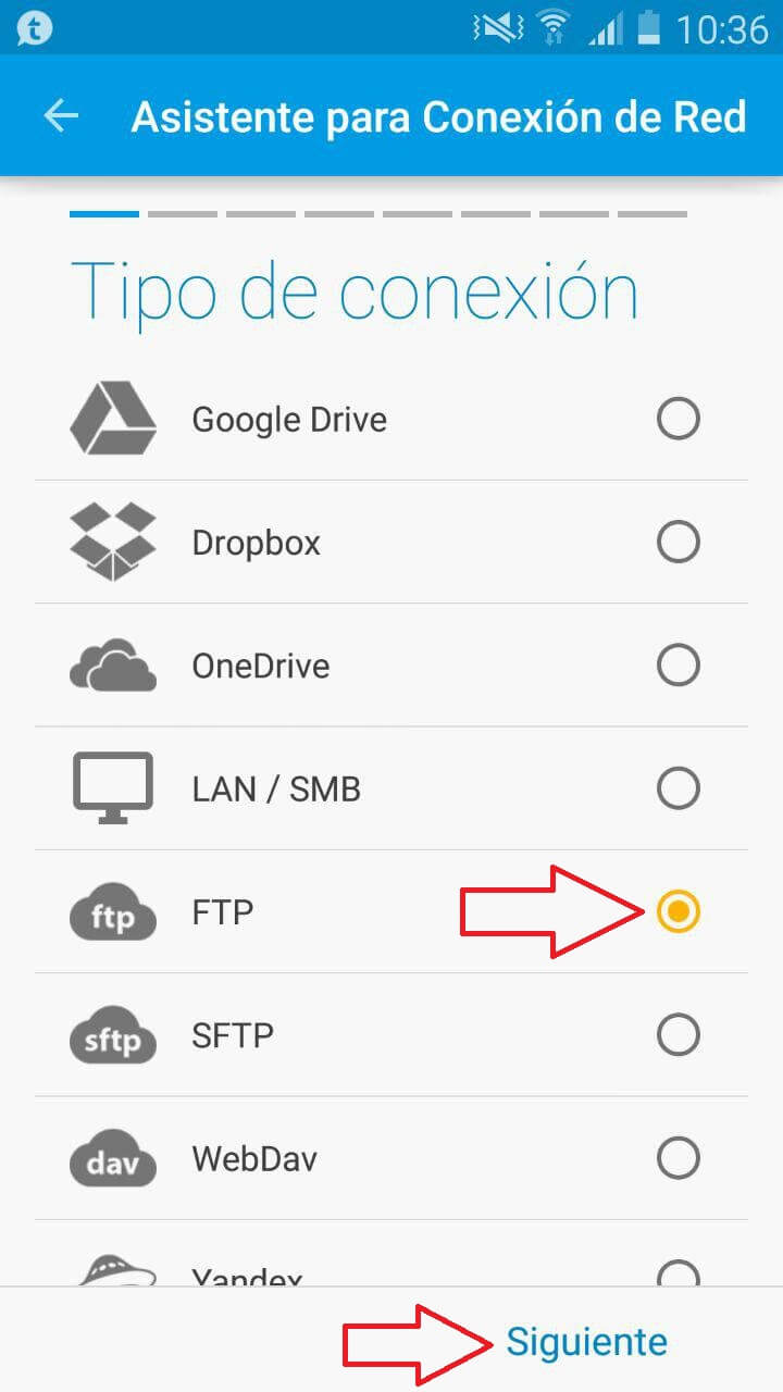

Damos en el simbolo (( + )) y seleccionamos Nueva conexión en la nube:
Ahora marcaremos en nuestro caso "FTP" y daremos siguiente:

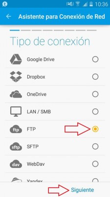

Volvemos a selecionar el tipo FTP, y seleccionaremos el estandar "FTP"

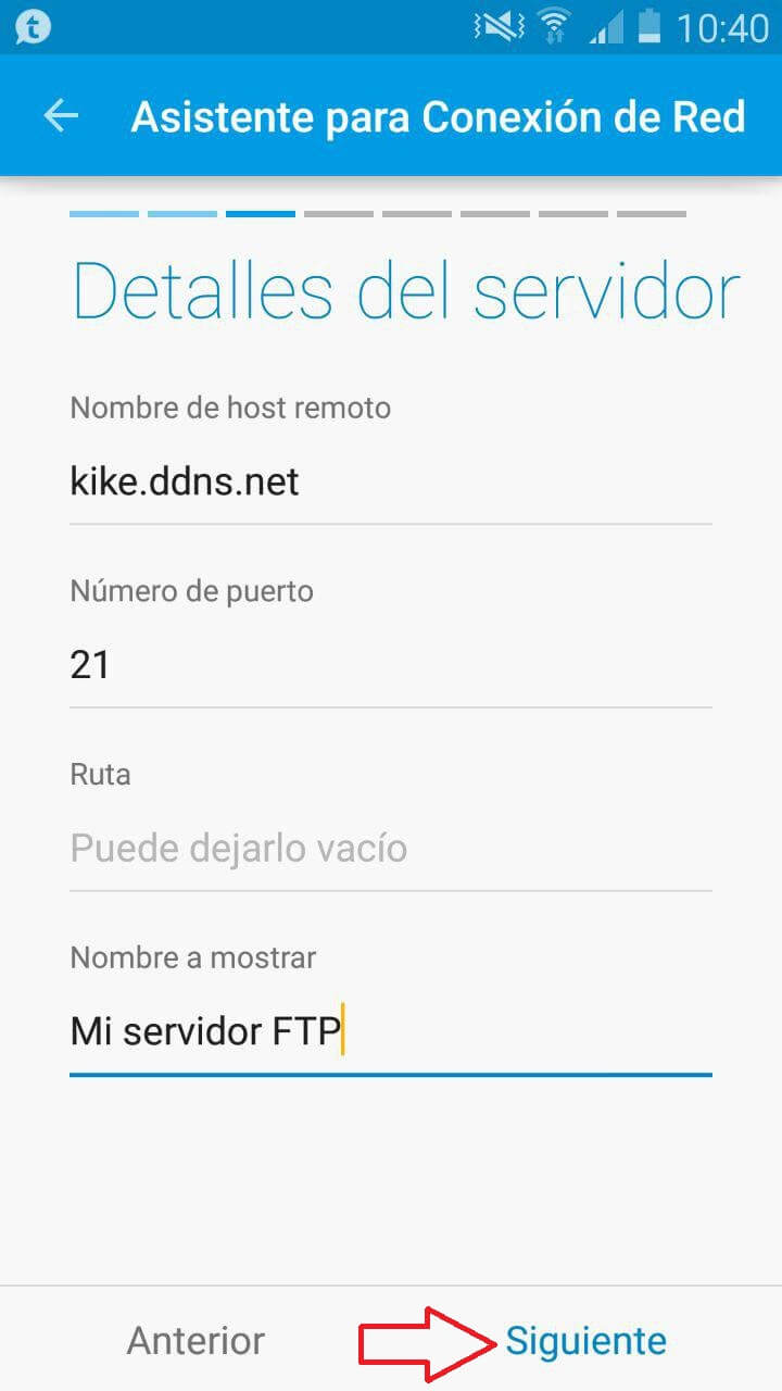

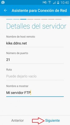

Ahora aqui introducimos nuestros datos para conectar al FTP:
Nombre del host remoto: Tu direccion IP / Host para conectarte (( IP de RED si estás conectado en la misma ))
Número de Puerto: Por defecto el 21 , si tenemos asignado a otro cambiar!.
Ruta: (OPCIONAL)pondremos una ruta personalizada , para aparecer en el directorio en concreto cada vez que nos conectemos al FTP (ejemplo: /media/servidor) SI NO ESTAS SEGURO DÉJALO EN BLANCO[/u]))
Nombre a mostrar:El nombre que saldrá en la aplicacion (ej:Mi servidor FTP).
Por último daremos "Siguiente"

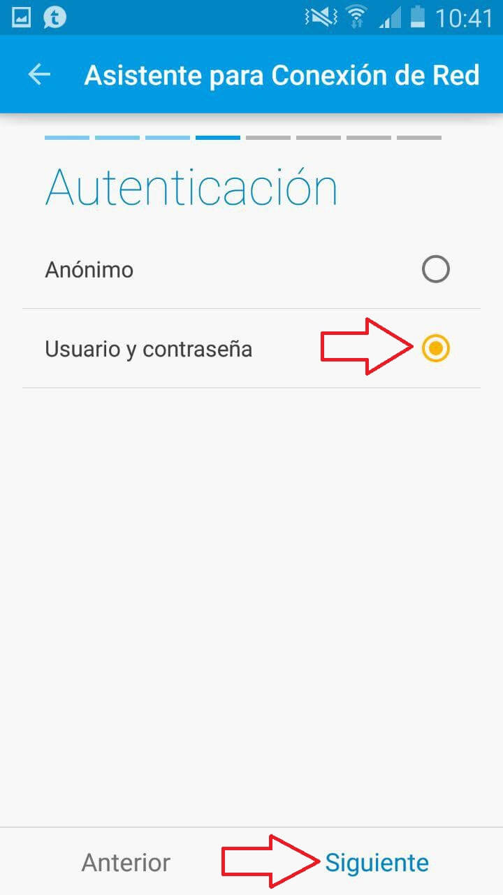

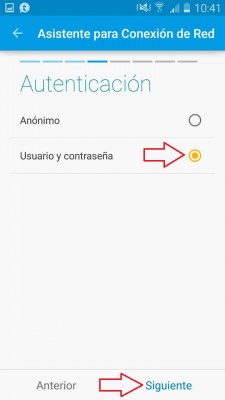

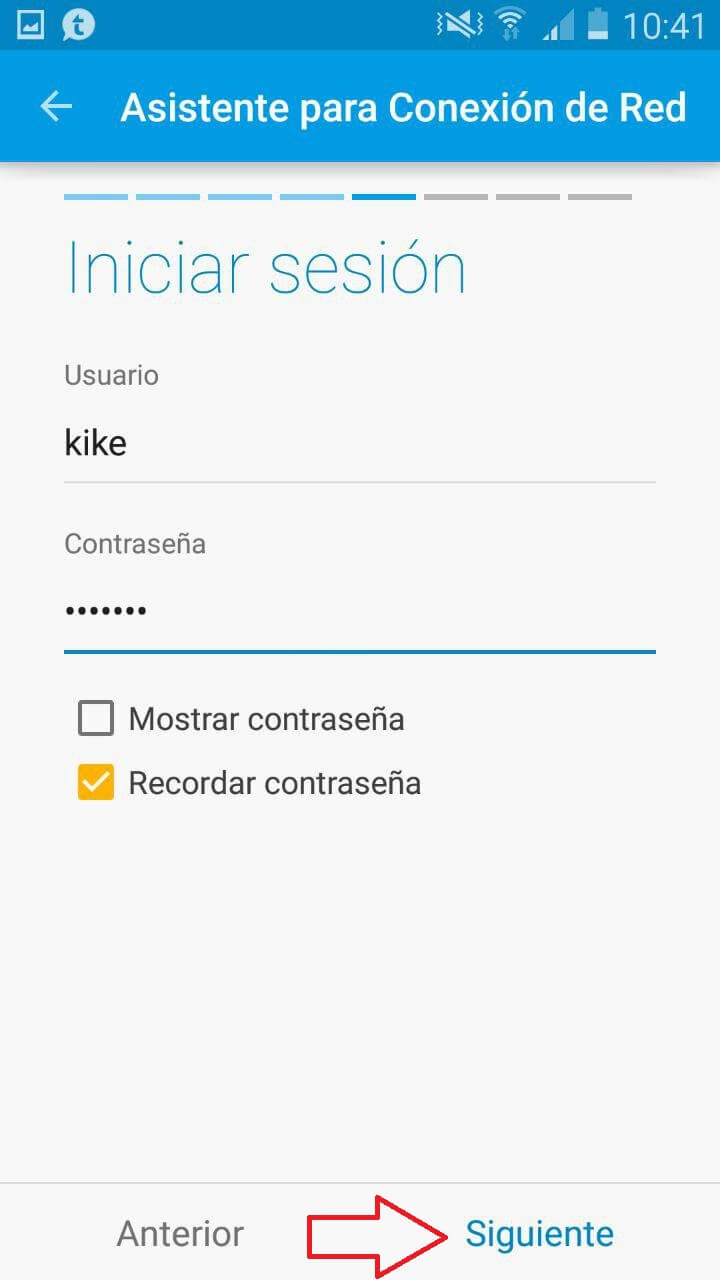

Seleccionamos "Usuario y Contraseña" y "Siguiente"

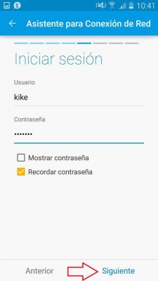

y damos "Siguiente"
