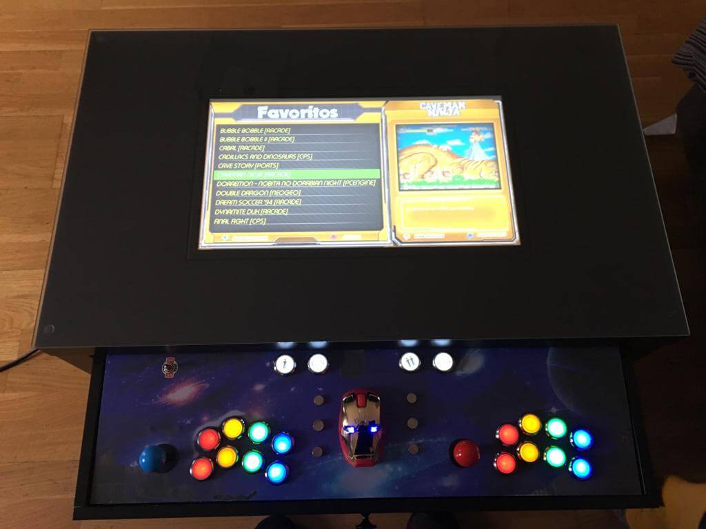

Hellboy
Registrado: 31 Jul 2018, 09:33
Hola a todos!!!
Llevo poco tiempo en esto de la Raspberry/Retropie/Foros, pero me parece una pasada el poder regresar a tiempos pasados jugando a videojuegos que nos costaban 25 pesetas la partida!!!!
La imagen realizada por los creadores me parece brutal, mi enhorabuena a todos los que habéis participado, muchas horas invertidas con un gran resultado final.
Lo único malo es la gente que se aprovecha del trabajo de los demás para sacar cuartos... es triste.
Sólo quería haceros una pregunta, he puesto juegos de la Nintendo DS (más que nada por el de Zuma que le gusta a la parienta) y me gustaría cambiarle la resolución de la pantalla, he probado a aporrear el botón A (como he leído en el foro) y no consigo entrar en el menú de retropie... Sabéis que puedo estar haciendo mal???
Os dejo una imagen de cómo quedó el proyecto que hice con un amiguete, si queréis información de cómo lo he hecho me preguntáis y os lo digo.
Es una mesa de salón tuneada por un gran amigo aficionado a la carpintería....
Lo dicho, muchas gracias a todos!!!
Saludos!!! :| posting.php?mode=reply&f=66&t=11966#

Buenas de nuevo!!!
Gracias por la respuesta, no he configurado Drasctic porque no sé muy bien cómo se hace... :duda voy a investigar por el foro, es que me sacas de los menús que vienen en Retropie y me pierdo, no tengo mucha idea vamos.
En cuanto a los mandos tengo configurados los dos josticks de la foto y un teclado (con el teclado configure un botón del jostick para quitar el juego que dando al select y al start no me iba, como me decías al principio pero no ví nada de resolución).
Seguiremos probando...
Gracias de nuevo!!! y buen trabajo!!!
