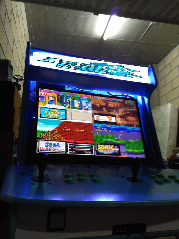

Ese imagen de Metal Slug en azul queda bien, a mi me gusta. ¿Le has dado otra mano de pintura a la madera? Parece que la veo con un tono azul más oscuro, igual me he perdido algo
Te esta quedando muy chula!

- Pirossi
- Mensajes: 503
a quedado bastante bien en azul no? yo creo que para que quede todo acorde tiene que ser azul el color predominante de la marquesina, o blanco y azul.Baxster escribió:Ese imagen de Metal Slug en azul queda bien, a mi me gusta. ¿Le has dado otra mano de pintura a la madera? Parece que la veo con un tono azul más oscuro, igual me he perdido algo
que va! no la he vuelto a pintar, ni tampoco tiene mas manos, si que parece qen esa foto..
Se ve asi seguramente por las fotos que saca el movil, el contraste automático dependiendo de donde este enfocando oscurece oaclara ..
Bueno, ya sabeis los que me leais que admito sugerencias o ayudas para hacerla tipo metal slug , quien se anime a comentar a aportar algun logo o imagen iconica representativa de metal slug, adelante sois bienvenidos!
si alguien controla de photoshop y me quiere hacer un arte chulo tammbien xD!!
Mientras ire probando potochop toqueteando todo lo que pueda , al final me convierto en maestro del potochop y vais a ser vosotros los que me imboqueis para las artes xD!!
- Pirossi
- Mensajes: 503
Aun que este puede que no sea el diseño final, que os parece mas bonito, en rojo (original)
en azul (para mi gusto a pesar de no ser el color original va mas acorde con el color del mueble)
o en negro/gris?
o en negro/gris?
