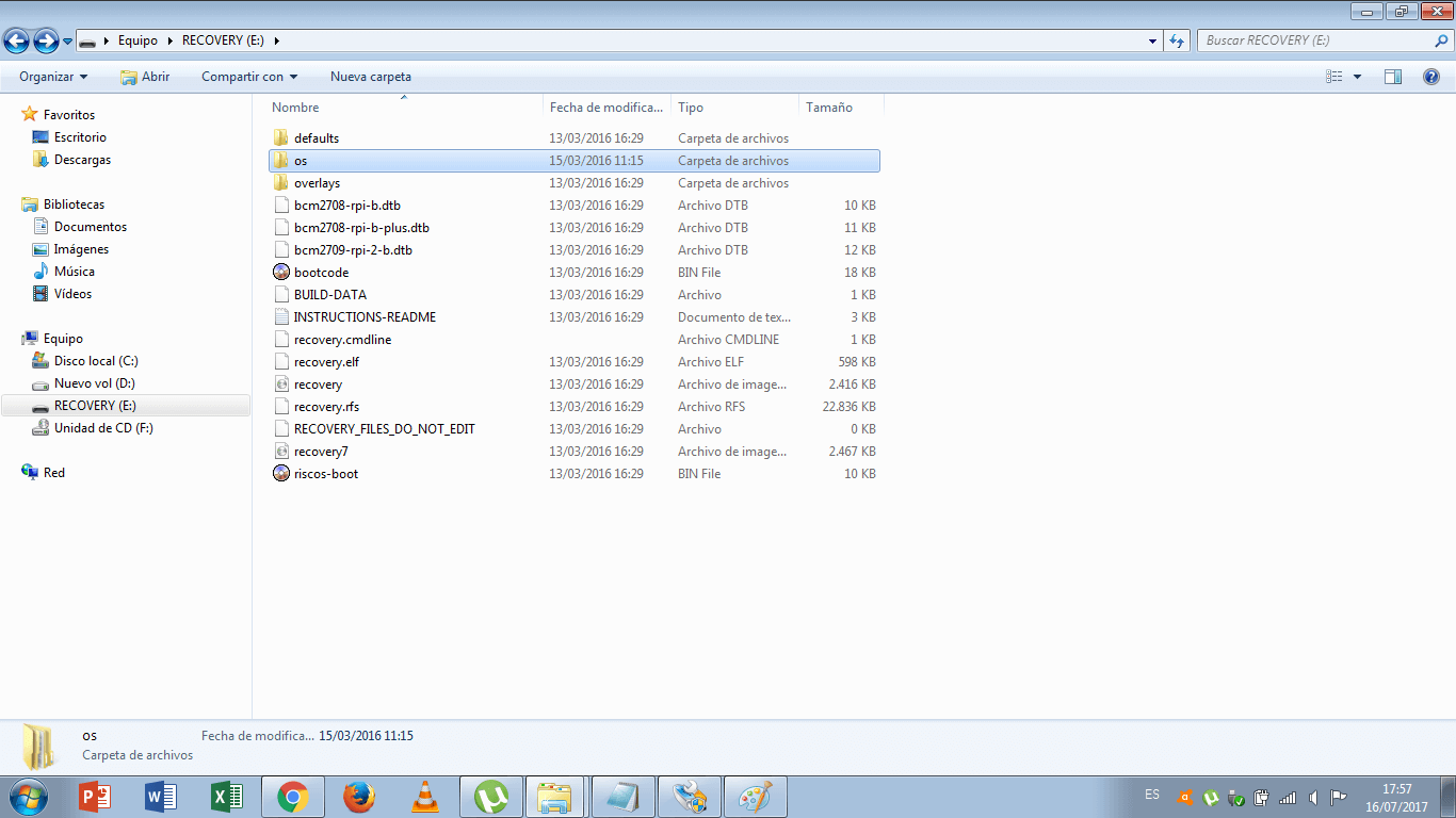

Por supuesto me he asegurado de buscar en el foro para dar con una solución. He leído acerca de modificar el archivo config.txt añadiendo línea de comandos, pero el problema es que al examinar la microSD en mi PC no veo tal archivo de primeras (donde se supone que debería de estar).
Si examino la microSD conectada al PC lo primero que veo es esto son varias carpetas. Como no está el archivo config.txt, hago clic en la carpeta os y me salen tres únicas carpetas llamadas
- RecalboxOS-RPI1
- RecalboxOS-RPI2
- RecalboxOS-RPI3
Al estar usando una Raspberry PI 3 B, supongo que debo trabajar en la carpeta "RecalboxOS-RPI3" por lo que hago click y veo una lista de carpetas y archivos, entre los cuales hay un boot.tar donde compruebo que ahí sí está el archivo config.txt
El tema es que me meto dentro de ese archivo comprimido, modifico el config según los parámetros del HDMI que he visto en algún foro y guardo los cambios, pero al sacar y volver a meter la tarjeta microSD veo como en realidad no se guarda ningún cambio. Conecto la raspberry a la tv y todo igual. Apagón.
