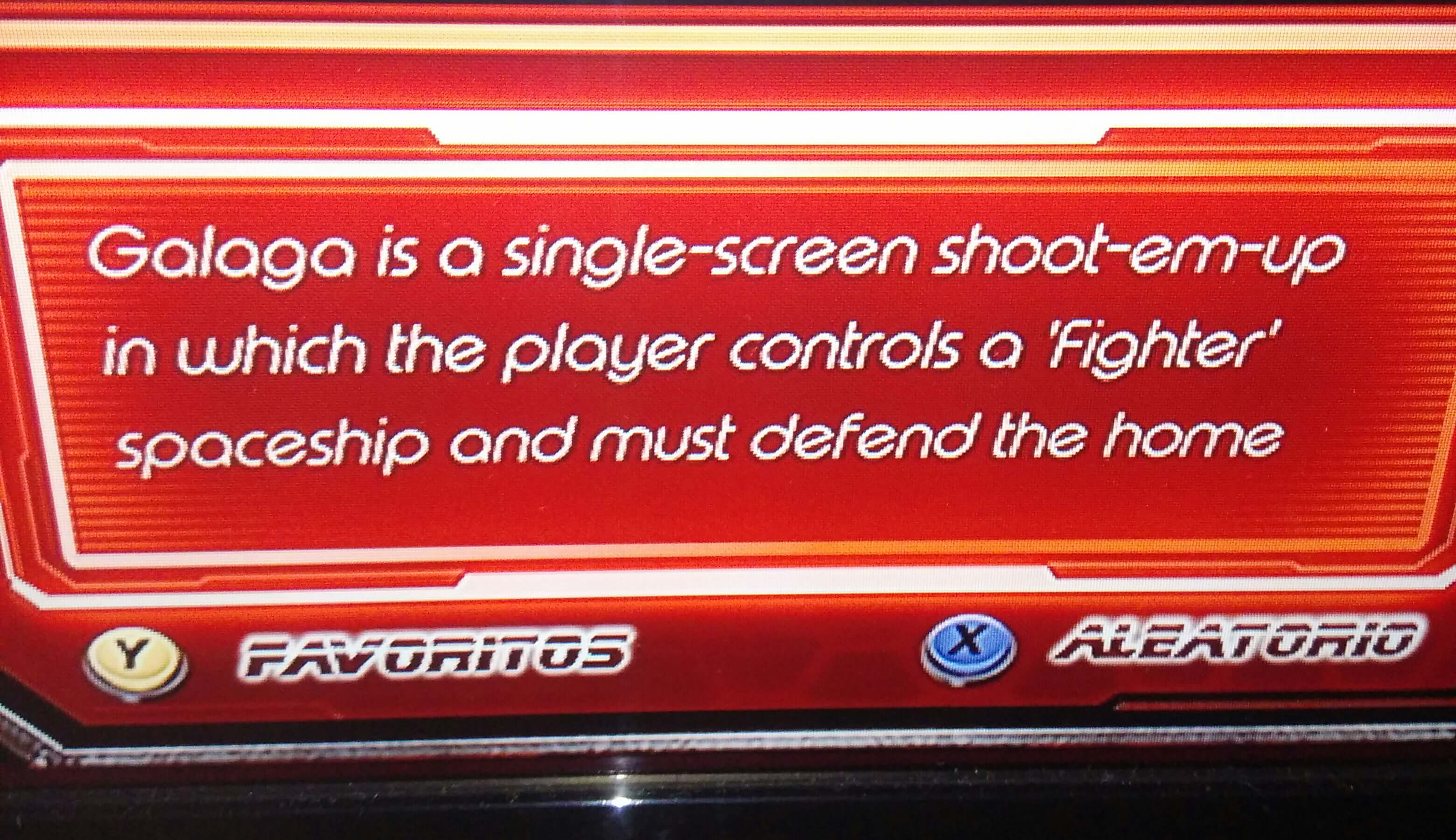

hola buenas noches.
Tengo un problema en algunos juegos de Arcade, al jugar para 2 player, el mando del player 1 controla tanto al player 1 como al 2, en el juego de galaga, frogger, donkey kong, donkey kong, donkey kong, puck-man, entre otros.
¿Alguna solución a este problema? me podrían apoyar por favor.
tengo configurado bien los mando tanto del player 1 como del player2.
ya que otros juegos si respeta cada mando.

zega2000 escribió: 13 Ago 2018, 05:30 hola buenas noches.
No veo el problema por ningún sitio!!!!
Buenas!!! jeje
Curioso problema-pregunta los juegos mencionados galaga, frogger, donkey kong, punck-man y no sé cuál otros más...
Cierto eran multiplayer, pero a TURNOS, es decir primero juega el player 1, con el gamepad1 hasta que le "matan".
Luego juega el player 2 con el gamepad1 hasta que le "matan".
Para muestra un botón: El mando que es conectado primero al arranque es Gamepad 1 para player 1 tenlo en cuenta. Vamos que está bien esto.
Edito por que ya esta solucionado !.
