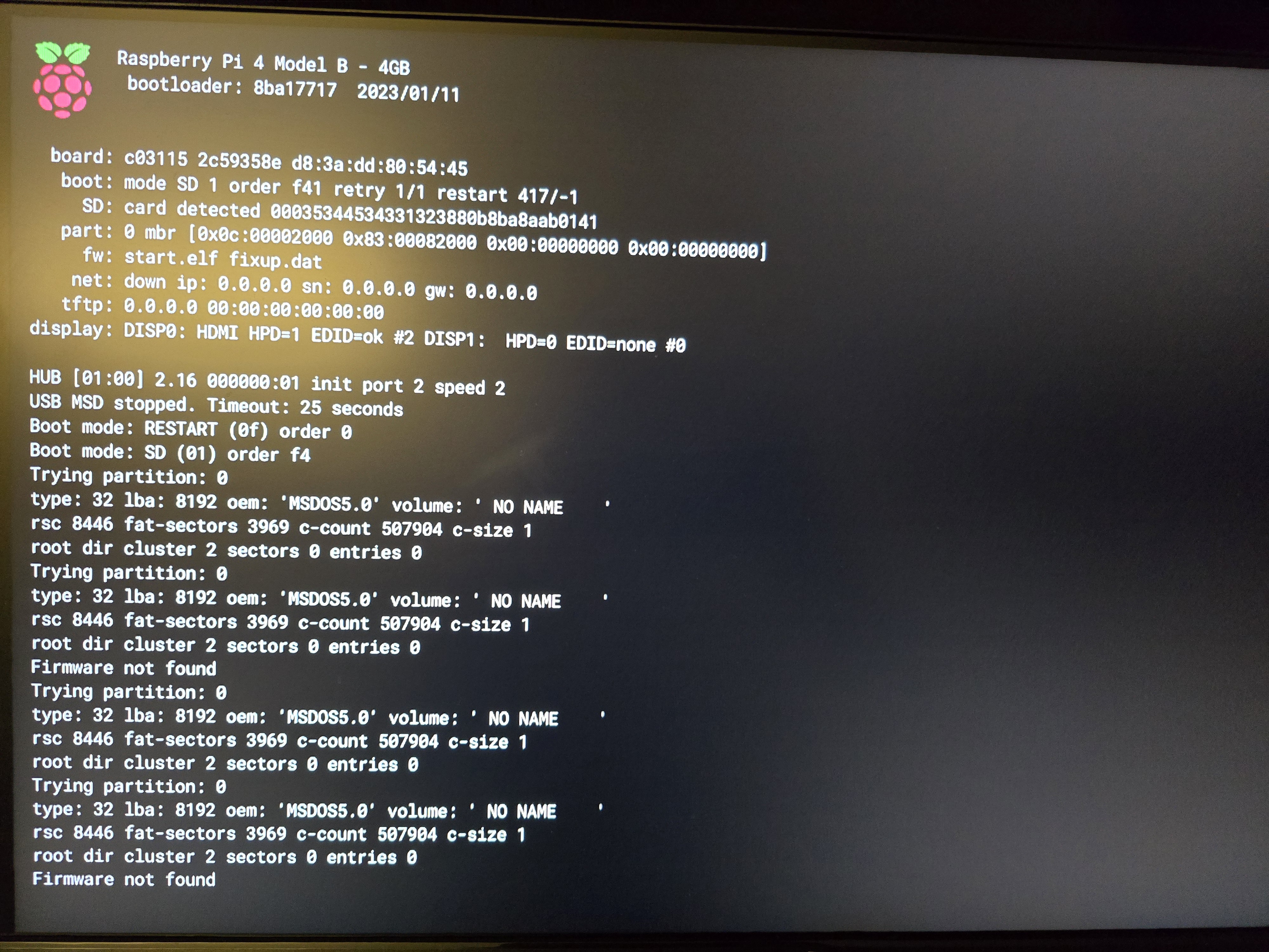

Hola no se sigue activo este tema pero estoy intentando instalar la imagen en una pi 4 y lleva como 3 horas en lo que se supone esta expandiendo la SD, es correcto este tiempo?
Esta es la pantall en la que lleva 3 horas:

Buenas.franbass escribió: 25 Mar 2024, 22:12 Hola no se sigue activo este tema pero estoy intentando instalar la imagen en una pi 4 y lleva como 3 horas en lo que se supone esta expandiendo la SD, es correcto este tiempo?
La imagen lleva el firmware de cuando salió la Raspberry Pi 4 en 2019, y por lo que se ve en la imagen que has pasado, tiene pinta de que te has comprado la Raspberry Pi hace poco. Aparte, se está quejando de que no encuentra el firmware. Asegurate primero de que has grabado correctamente la imagen, comprobando que tienes 2 particiones en la SD y sigue las instrucciones de este post para actualizar el firmware de la imagen.

Lo primero muchisimas gracias por tu respuesta. Casualmente mi hermano tenia una pi4 desde hace 2 años en un cajon, he metido la imgagen y ahora en esta pi me dice que no son correctos los archivos que dice en el post que me has mandado, los he descargado pero al ir a cambiarlos en la sd me encuentro que tengo 2 particiones pero en ninguna veo archivos para cambiar, ¿esto es normal? o es que realmente la imagen esta corrupta? la queme con balena y me dio todo okalpargataman escribió: 26 Mar 2024, 00:04Buenas.franbass escribió: 25 Mar 2024, 22:12 Hola no se sigue activo este tema pero estoy intentando instalar la imagen en una pi 4 y lleva como 3 horas en lo que se supone esta expandiendo la SD, es correcto este tiempo?
