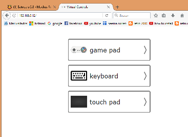

otra consulta cuando quiero ingresar por navegador me sale lo siguiente:
no me deja entrar al config. solo sale este menu.
download/file.php?mode=view&id=1859

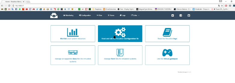

cuando deberia salir esto:
download/file.php?mode=view&id=1858
ojala me puedan ayudar y disculpen si lo pregunto en otro lado, no se si deberia ir aqui en el foro de la batocera 5.8 o en el otro donde se habla de como instalar el boton.
