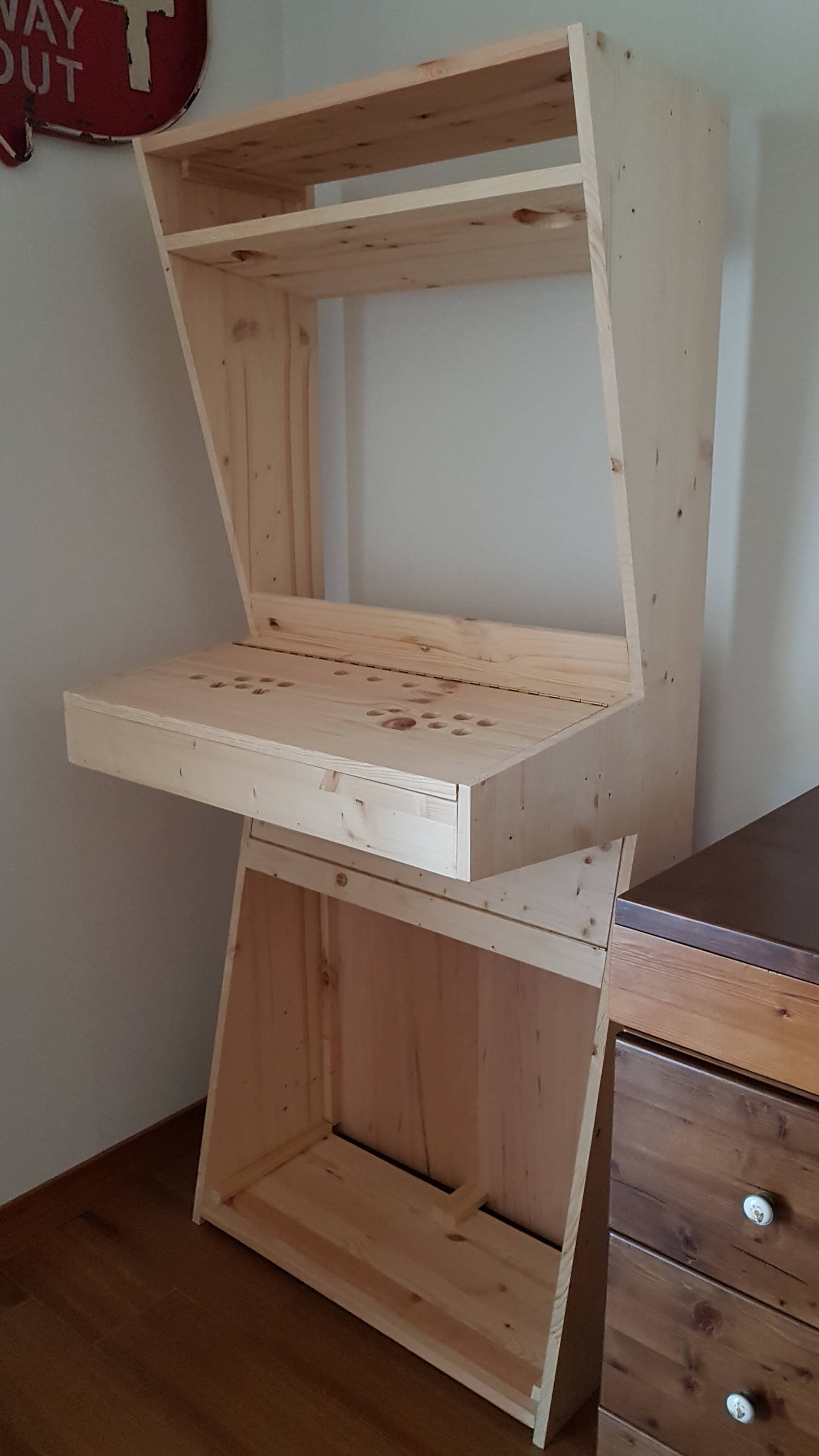

Hola a todos de nuevo, y gracias Kactius por tus prontas respuestas.
La duda que tengo es la siguiente: He estado trabajando en la imagen de Junio, compatible con Pi B pero no con B+. La estuve adaptando a mis gustos, incluyendo algún juego que para mí es imprescindible, etc... toqueteando la gamelist, para que los snaps de vídeo nuevos funcionaran.... en fin, que me ha quedado de lujo. Todo funciona, he incluso he quemado la imagen en una MicroSD de 64 para incluir los juegos de PlayStation, que emulan muy bien por cierto. No he tenido problemas de sonido de ningún tipo (sí los he tenido con la nueva imagen de julio, que se asemejan a los manifestados por @juanfra007 ). La cosa es que estoy haciéndome otra recreativa, con un nuevo diseño y la Pi es 3B+, por lo que entiendo que la imagen con la que he trabajado y funciona tan bien, no será compatible. ¿¿Hay alguna forma de hacerla compatible con una Pi 3b+ sin tener que perder todos los cambios realizados??... no sé si será posible añadir o sustituir algún archivo de configuración para que sea compatible... sin más complicaciones.......
P.D. os dejo una imagen de lo que me estoy construyendo para que os entretengáis....
Un saludo..
