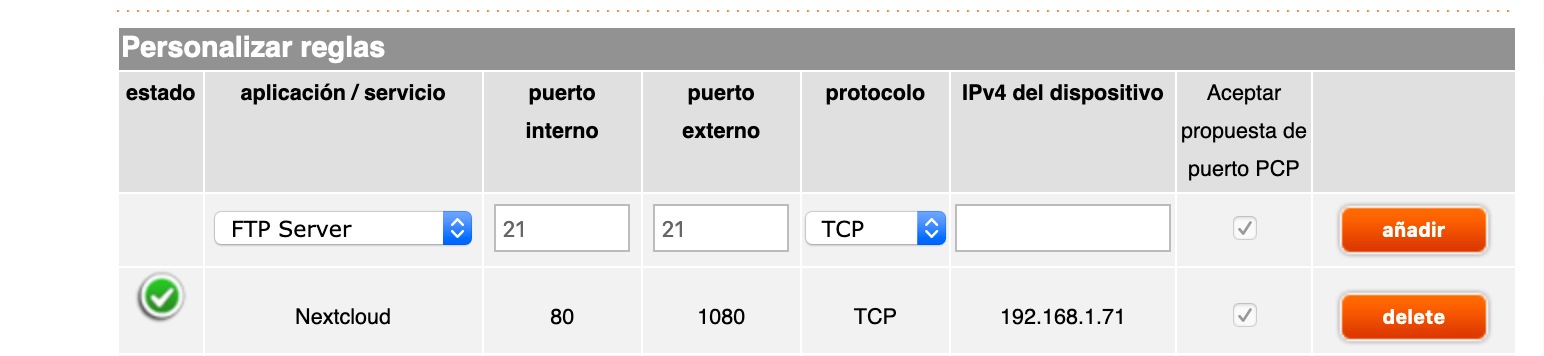

Vamos a ver el NAT del router, ¿puedes compartir una pantalla donde se vea la regla de NAT que tienes en el router?
Así vemos si la redirección del puerto es correcta, y así podemos deducir de dónde viene el problema.
Porque desde dentro de la red, si pones la ip de la raspi en un navegador, te sale el nextcloud, no?

Mira que soy tonto. Allí va la captura. Esto es lo que tengo puesto en el nat.

Genial, veo que la rega del NAT está bien creada y es correcta.
Creo saber cuál es la causa del problema ahora mismo, vamos a ver si es eso.
En tu caso, la IP de la raspi es la 192.168.1.71
Si abres el navegador desde la red local y te conectas a la IP sin más, se muestra el nextcloud (NC)
Es decir, si no le especificas un puerto al navegador, el navegador se conecta al puerto 80, donde responde el NC
Ahora bien, creo que el NC se redirige a sí mismo a HTTP Seguro, es decir, al puerto 443
Entonces, dsede la red local tu navegador pasa a conectarse a httpS://192.168.1.71 en el puerto 443
En el navegador no verás el 443 al final de la url, porque es el puerto predeterminado para httpS al igual que el puerto 80 es el predeterminado para http, pero verías el candado en la URL o similar.
Si mi sospecha es correcta, esto podría causar un problema con el NAT por lo siguiente:
1. Tú te conectas desde fuera al puerto 1080
2. El router redirige al puerto 80 del NC
3. Entonces NC fuerza una redirección de tu navegador al puerto 443
4. pero tú te estás conectando a la IP del router, así que la redirección te lleva al puerto 443 en la IP del router
5. Y al no haber una regla NAT para el puerto 443 en el router, ahí se queda la conexión
Para comprobar si es este el problema, crea una nueva regla NAT:
- aplicación: nextcloud https
- puerto interno: 443
- puerto externo: 443
- protocolo: TCP
- IP del dispositivo: 192.168.1.71
Aplica esa regla y prueba a acceder desde fuera, a ver si te lo permite.
Y si puedes acceder, entonces ya sabemos dónde está el problema, y habría que buscar una solución.

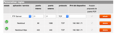

Hice lo propuesto. no funciona.
1. dedes fuera de red wifi, con el movil en datos el mismo error de siempre.
2. dedsde dentro de wifi sin problemas.
Adjunto los ficheros para ayudar... si es posible.

Valen en la primera imagen confirmas mi teoría, y es que el NC está haciendo redirección a HTTPS
En la segunda imagen me muestras que el NAT está bien hecho para el puerto 443
Y por último, te aseguro y te confirmo que está funcionando. De verdad, lo he comprobado. y estoy seguro al 100%
Haz una prueba, quítale la wifi al móvil y conectate a la IP pública de tu router por HTTPS
Es decir: https://tu.ip.publica sin ddns ni nada, y accediendo directamente por https
Y si no se muestra en tu móvil, porfa, envíame una captura de lo que estás viendo en tu móvil

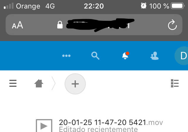

Hola.
tengo que decirlo: eres mi heroe. Te mando la foto del móvil. Es imposible en un mensaje del foro decirte lo mucho que te agradezco la ayuda brindada. Pero he de reiterar que gracias a tu ayuda aprendí muchísimo. Y eso se merece más gracias si fuera posilbe. Flipante no, lo siguiente. Ultimo consejo: cambio los puertos en NAT y sigue funcionando (para "asegurar" hasta cierto punto la privacidad, dado que estaba tan en abierto los puertos y la ip, o da igual?).
De momento, gracias a todos tus consejos podemos dar por cerrado el hilo? Aunque me lo voy a descargar para tenerlo siempre a mano. No todos los días te encuentras con una persona que te ayude de esta manera, tanto y simplemente TAN BIEN!!!!! Lo dicho: mi heroe!!!

Genial, me alegro de que lo tengas y (espero) que lo hayas entendido todo. Si te veo un día, te pido una caña y listo.
Siguientes pasos:
- el DNS dinámico, que no sé si lo tienes
- cambiar el puerto externo, de 443 a lo que quieras (1443 por ejemplo)
Un problema que puedes encontrar es que tú accedas por un puerto (1443) pero la aplicación siga usando su propio puerto (443) y los enlaces no funcionen.
En ese caso siempre puedes cambiar la configuración del NC para que use el puerto 1443 internamente en lugar del 443.
