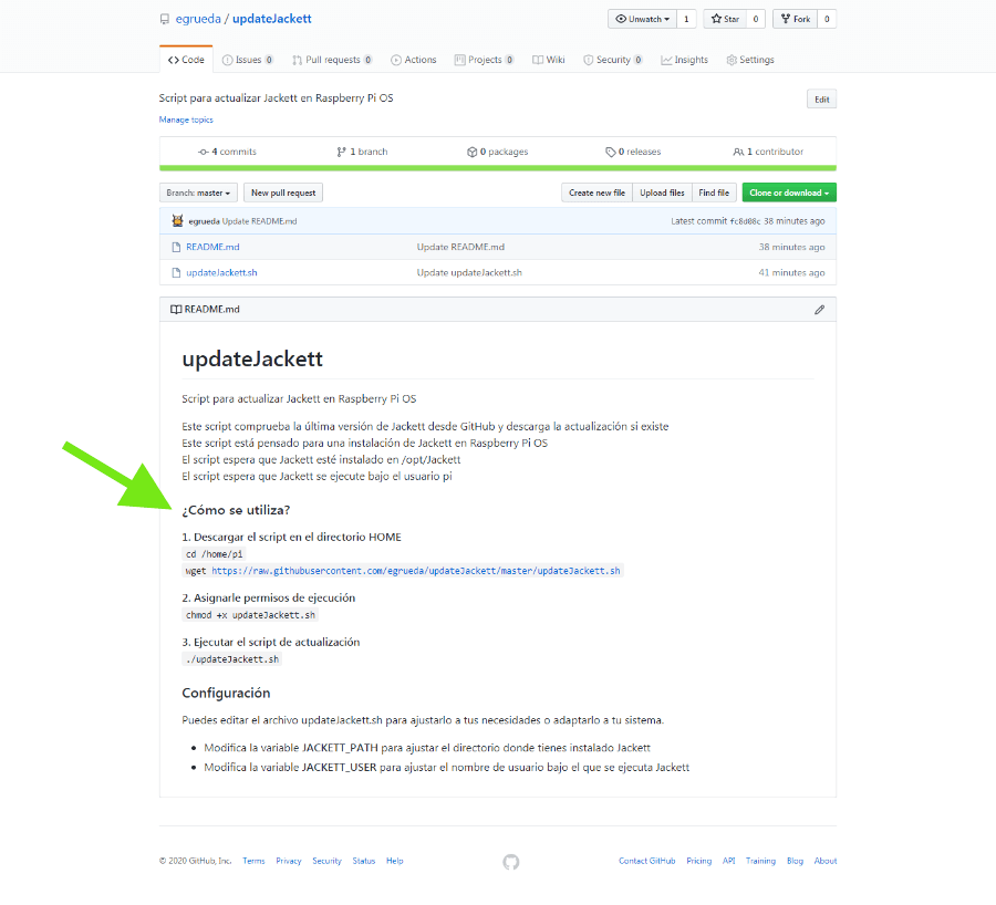

Ya está el script disponible:
https://github.com/egrueda/updateJackett
¿Algún valiente se atreve a probarlo? :-D
En el peor de los casos te tocará descargar otra vez Jackett, pero no se pierden datos.

En llegar a casa probaré a ver si consigo hacer algo.
Una pregunta tonta: si pingo wget y la direccion del github que pusiste, me arrancara el script, no?? Eso del github me es muuuuy desconocido...
Un saludo a tod@s!!!!!! :mmm
danpacu escribió: 07 Jun 2020, 15:04 En llegar a casa probaré a ver si consigo hacer algo.
No, no exactamente.
A través del enlace de github que he puesto puedes acceder al repositorio, donde hay distintos contenidos.
Cuando entres al repo verás los archivos que existen en él, y verás un bonito "readme" donde indico paso por paso cómo descargar e instalar el script, en plan copia y pega :-)

egrueda escribió: 07 Jun 2020, 15:13 y verás un bonito "readme" donde indico paso por paso cómo descargar e instalar el script, en plan copia y pega :-)
Hola.
Segúi todos los pasos, previamente nueva instalación del jackett siguiendo los pasos de tu manual: viewtopic.php?f=6&t=13398&hilit=manual+mediacenter
De momento parece que todo va bien. Cualquier alteración te la haré saber, aunque espero que no la haya.
Super chulo el script, muy claro y conciso explicado en el readme... que fue lo primero que miré!!! Gracias.

egrueda escribió: 07 Jun 2020, 14:32 Ya está el script disponible:
Amigo esto funcionó de lujo, finalmente pude actualizar Jackett a la versión 18 (yo estaba en la versión 16), así que muchas gracias por tu aporte!
