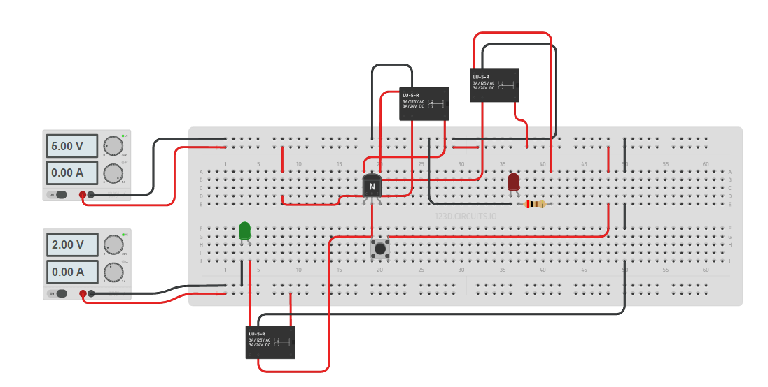

Ahora estaba estudiando implementar otra solución, aunque no la tengo simulada al completo.
Por una parte, el pulsador de encendido lo dejo en la GPIO, y la raspberry conectada directamente a la fuente de alimentación.
Que la fuente de alimentación no le pase la corriente directamente a la raspberry lo solucionamos con éste esquema https://circuits.io/circuits/3843414-1- ... ay-circuit. Podéis lanzar la simulación y observar que no pasa la corriente al circuito hasta que se le da un toque al pulsador. A partir de ese momento el pulsado ya no tiene efecto en ese circuito.
Me falta aislar el circuito de los relés para que de la señal al GPIO de apagado y reset sin tensión alguna.

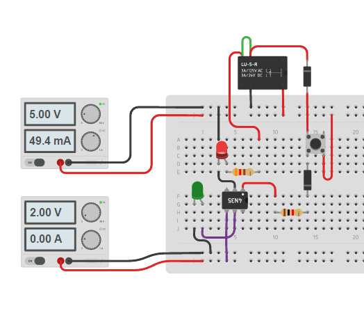

Creo que ya lo tengo!! A falta de que alguien con más conocimientos de electrónica que lo revise, creo que ya funciona como buscaba. Ahí os lo dejo y os lo explico:
https://circuits.io/circuits/3843414-pu ... spberry-pi
El circuito de 5V es el que vendrá del transformador de la raspberry. Como podéis comprobar, hasta que no se pulsa no se enciende el led rojo, que imaginaremos que es nuestra raspberry. Por tanto, al enchufarla por primera vez a la corriente no se encenderá sola la raspberry... bien!
Y ahora, como la apagamos? Si le volvéis a dar al botón observareis que el voltaje del led rojo se mantiene y no se apaga, así que no afecta al suministro de energía de nuestra maquinita pero, oh! enciende el led verde (que son nuestros pin 5-6 de la GPIO para enviar la señal de apagado/reset por soft). Ya lo tenemos! Podemos apagarla y encenderla con el mismo botón y en nigún caso se encenderá sola!
Como veis, ese led va a 2v. En el caso real no irá voltaje alguno, pues no hay pasárselo a la raspberry, solo puentear los pins. Yo le he puesto 2v para que se viera con el led que el pulsador actuaba, además de para comprobar que el circuito es diferente al de los 5v, pues como repito no se trata de pasar voltaje sino de puentear los pins)
¿Hay algún crack de la electrónica que me pueda repasar éste esquema? Igual he hecho algo poco ortodoxo o me he dejado por poner alguna historia técnica por seguridad. ¿Hay algún crack de electrónica en el foro? Gracias!!

Bueno, pues a falta de probarlo en profundidad, he utilizado un switch de Pololu y ha sido todo un éxito. Mediante un pulsador conectado a los pins del switch enciende la raspberry (que alimenta por GPIO). El Pololu no hace caso al pulsador una vez está encendido, por lo que las pulsaciones las leerá solo la raspberry que lanzará el script del shutdown. Una vez apagada, como está conectado un pin del GPIO con el Pololu, éste se desconecta al no detectar tensión y corta la corriente.
