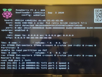

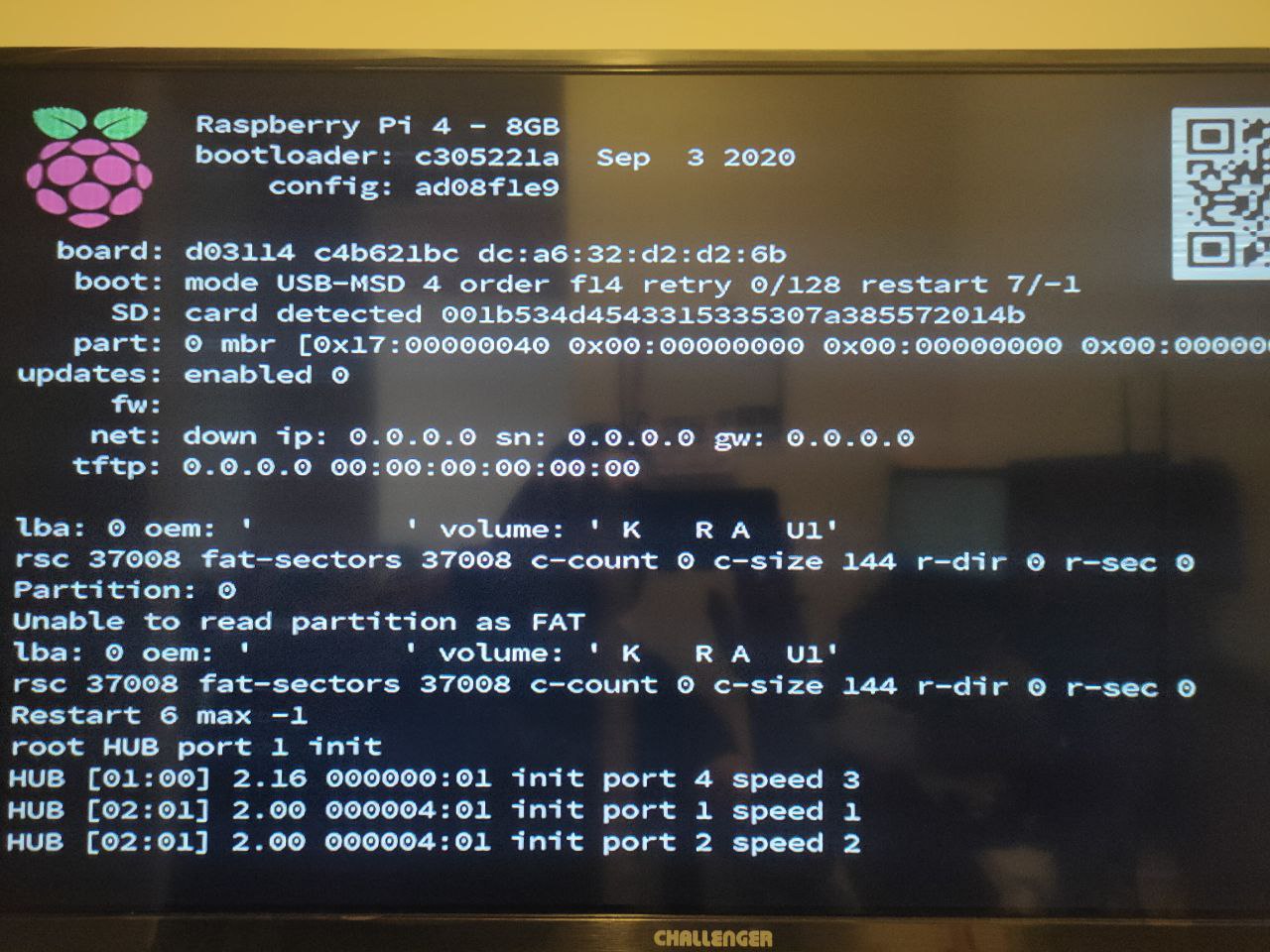

Ya quemé el clonezilla en una microsd (con Balena Etcher) pero igual la raspberry no arranca por la microsd, hay alguna combinación de teclas asi como en los pcs regulares para decirle a la raspberry por donde quiero q arranque?
La misma microsd la quemé con raspbian usando la herramienta Raspberry Pi Imager y ahí si arranca bien el sistema hasta llegar al escritorio del SO. será problema del Balena Etcher?
Cuando intento iniciar con clonezilla se queda pegado en esta pantalla:

Yo no soy ningún experto, pero Clonezilla no es un OS - por eso no te arranca la raspi.
En la SD con Raspbian instalado, luego le instalas Clonezilla - un programa, como el Photoshop o GIMP. Y rulando raspbian, arrancas luego clonezilla y te haces las copias que necesites.
Prueba y nos cuentas.

Fíjate en la línea que dice "Unable read partition as FAT": lo que te está diciendo es que no puede leer la partición de arranque (/boot) porque el formato que tiene no es FAT o FAT32, sino cualquier otro (EXT3, EXT4, NTFS, exFAT...). La partición de arranque debe estar en una partición FAT/FAT32, aunque el sistema de archivos esté en otra partición con formato EXT4, por ejemplo.
La solución te la ha dado @danpacu mejor que yo.
