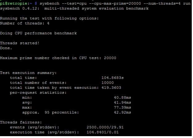

Buenas!! os comparto experiencia por si os animáis!!
He exprimido un poco más mi overclock y he pasado un test de estrés satisfactorio, os dejo mis resultados.
Tengo ventilador y durante el test no ha pasado de 60º así que me doy por contento, de momento y por lo que he probado con ésta configuración se mantiene estable:
arm_freq=1400
core_freq=520
gpu_freq=520
over_voltage=6
over_voltage_sdram=2
disable_splash=1
force_turbo=1
boot_delay=1
sdram_freq=550
¿Alguno le tenéis dada más chicha? ¿opiniones?
Saludos!!
