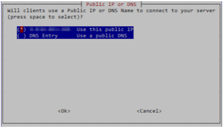

Buenos días, ¿Alguien sabe como configurar la Raspberry pi teniendo una IP pública estática pero que no es la IP pública desde la cual estoy configurando la Raspberry como servidor VPN?
Me explico: Hay un paso en la configuración de la Raspberry dónde te da la opción de utilizar una IP pública estática (que es la que tiene en ese momento la Raspberry conectada a internet) o utilizar un DNS dinámico creado previamente (como NoIP). Sin embargo yo no quiero ninguna de estas opciones, yo lo que quiero es asignare la IP pública estática que tendrá en el lugar al cual mandaré la Raspberry. Ejemplo: configuro la Raspberry en mi casa pero quiero enviarla a otra ciudad y quiero que tenga la IP pública estática que tiene el router al que estará conectado en esta otra ciudad.
¿Hay alguna manera de configurarla así? Gracias.

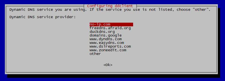

Te pongo en contexto, resulta que yo quiero configurar la Raspberry como servidor OpenVPN para poder acceder yo remotamente y estar en la misma red local y enviarla a otra ciudad dónde estará conectada a un router que ya ha sido instalado y configurado tal como yo les he comentado (por la compañía correspondiente, Orange en este caso). En primer lugar lo que hice fue configurarla para poder acceder desde el trabajo a casa y comprobar de esta forma que sabía configurarla y que funcionaba correctamente (de ahí todas las preguntas anteriores de este post.). Ahora entro en la fase final, configurarla para enviarla a otra ciudad con las características que yo he solicitado a la compañia y la información que ellos me han facilitado.
Para configurarla anteriormente (acceso desde el trabajo a casa) había creado un DNS dinámico en NoIP para que cogiera la IP pública automáticamente, de manera que si cambiaba siempre iba a estar actualizada a través de ese nombre de dominio. Mi sorpresa ha sido cuando le dije a Orange que necesitaba que me habilitaran en el router la opción de NoIP, ellos me comentaron que no hacia falta y que no era necesario ya que el router que nos han instalado viene con la función de IP pública estática y siempre va a ser la misma, por lo que no necesido un servicio de NoIP. Con esta información me dispongo a reconfigurarla y me quedo en el paso que he comentado en el mensaje anterior. Por eso quiero especificar que mi IP pública siempre va a ser la misma ya que es fija. Adjunto pantallazo del paso al que me refiero.
PD: la primera opción me detecta la IP pública que tiene actualmente la Raspberry y la segunda opción sería a través de DNS dinámico
Ok, entiendo que lo que estás modificando es la configuración del servidor OpenVPN.
Ambas opciones son válidas, porque el DNS dinámico apuntará a la Ip estática.
Y no hay ningún problema en usar un dns dinámico con IP estática.
Es más, imagina que tienes tu raspi en una casa, con ip estática. Y un día te llevas la raspi a otra casa o lugar de trabajo.
Si usas la IP pública estática, tus clientes VPN deberán cambiar la configuración del archivo .conf para apuntar a la nueva IP.
Mientras que si usan un DNS que apute a una IP, estática o dinámica, no tendrán que cambiar nada en el lado del cliente.
...y es más fácil de recordar jajajaja.
Mi recomendación es que no te pilles los dedos con una IP determinada, pudiendo usar DNS

Opción B: puedes usar "ddclient", que se instala fácilmente con el comando apt (el gestor de paquetes)
Es compatible con varios proveedores de dns dinámico y se actualiza junto con el resto de paquetes del sistema, al contrario que el DUC
Ale, ya tienes diversión :-D

Una pregunta, si configuro el servidor OpenVPN en vez de con servicio DNS dinámico, con la IP pública que tengo en ese momento (mirar captura anterior), una vez configurado todo, esa IP pública puedo cambiarla en el archivo server.conf a la IP pública estática que tendrá en la otra ciudad a la que envío la Raspberry no? Ya que es en este archivo donde pone la IP pública directamente o el nombre del DNS según se configure, cambiándolo ahí bastaría no? Es que Orange dice que no puede configurarme el router como NoIP, me esta poniendo problemas y para no meterme en instalar todo eso que has comentado...prefiero asignarle la IP publica estatica que me proporciona Orange y quitarme de problemas...egrueda escribió: 27 Feb 2023, 12:49 NoIP es un servicio, como otros tantos, de ip dinámica.
