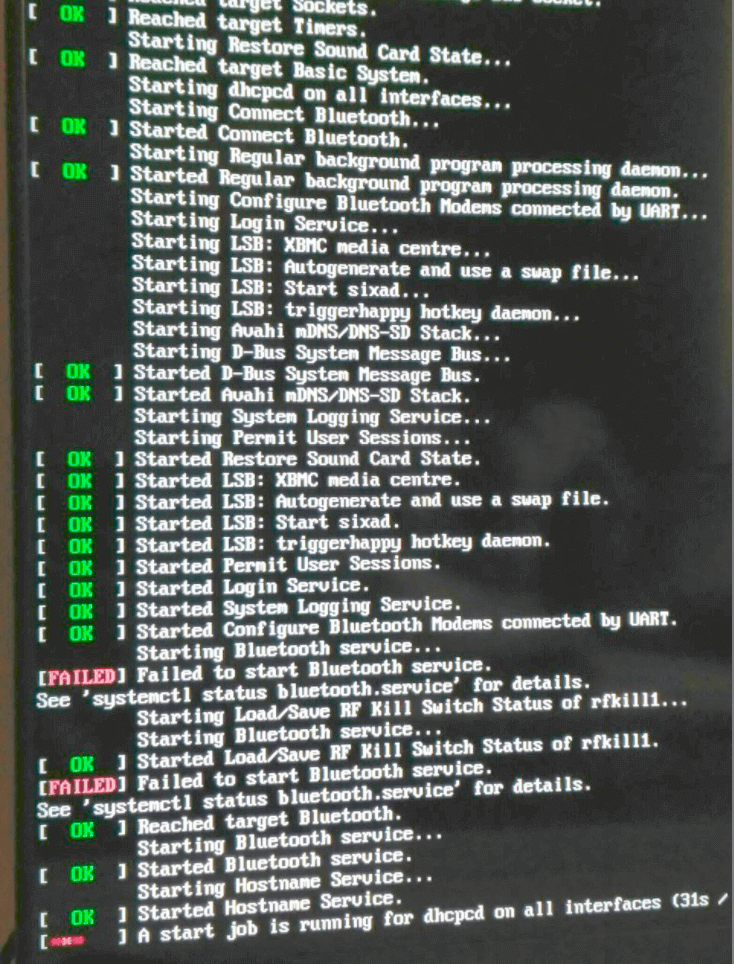

buenos dias
yo también tengo la imagen de nacho, cuando arranco la rasp me sale en rojo un error; fallo en bluetooth.
cuando intento conectar el mando 8bit se tira mucho rato buscando el dispositivo al final tengo que desistir...

rarmendariz
Mensajes: 26
Registrado: 25 Ene 2017, 22:38
Buenos dias
definitivamente no me funcionalel bluetooth con esta imagen, pruebo con una de retropie vacia y tanto el bluetooth como la carpeta compartida no dan fallo...
podeis decirme alguna manera en la que pueda intentar solucionarlo?
este es el error que me da.
muchas gracias de antemano.

rarmendariz escribió:Buenos dias
podeis decirme alguna manera en la que pueda intentar solucionarlo?Captura de pantalla 2017-02-21 a las 19.07.00.png
saludos
saludos
Me sucedió algo similar con una imagen, no recuerdo cual. Actualicé todos los paquetes y reinicié. Ahí pudo iniciar el Bluetooth, pero no siempre, tuve que reiniciar algunas veces para que volviera a funcionar.
Yo recomendaría reinstalar los paquetes de bluetooth...
Ahora mismo no tengo acceso a mi retropie... pero dependiendo de que paquetes tengas haría:
sudo apt-get install -reinstall pi-bluetooth
o
sudo apt-get install -reinstall bluetooth bluez blueman
Si te funciona comentanoslo, y lo pongo en el tutorial

rarmendariz
Mensajes: 26
bl4ckc00k1e escribió:
saludos
o
Buenas.
Me dice que no encuentra el paquete reinstalo.
