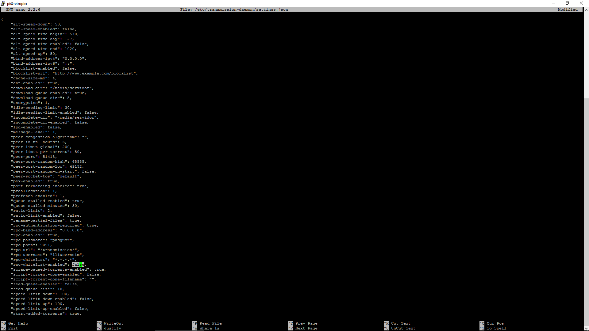

He seguido el tutorial del foro para instalar trasnmission, pero no consigo entrar por web, he abierto el puerto pero me dice lo siguiente
403: Forbidden
Unauthorized IP Address.
Either disable the IP address whitelist or add your address to it.
If you're editing settings.json, see the 'rpc-whitelist' and 'rpc-whitelist-enabled' entries.
If you're still using ACLs, use a whitelist instead. See the transmission-daemon manpage for details.
Alguien que me ilumine??

Has puesto en whitelist false?
Enviado desde mi m2 note mediante Tapatalk
Gubenote
Mensajes: 58
Registrado: 21 Oct 2016, 09:50
si claro. bueno, eso creo...
leserc
Mensajes: 43
Registrado: 26 Jun 2016, 09:10
Hasta donde llego, lo veo bien. ¿Has reiniciado?
