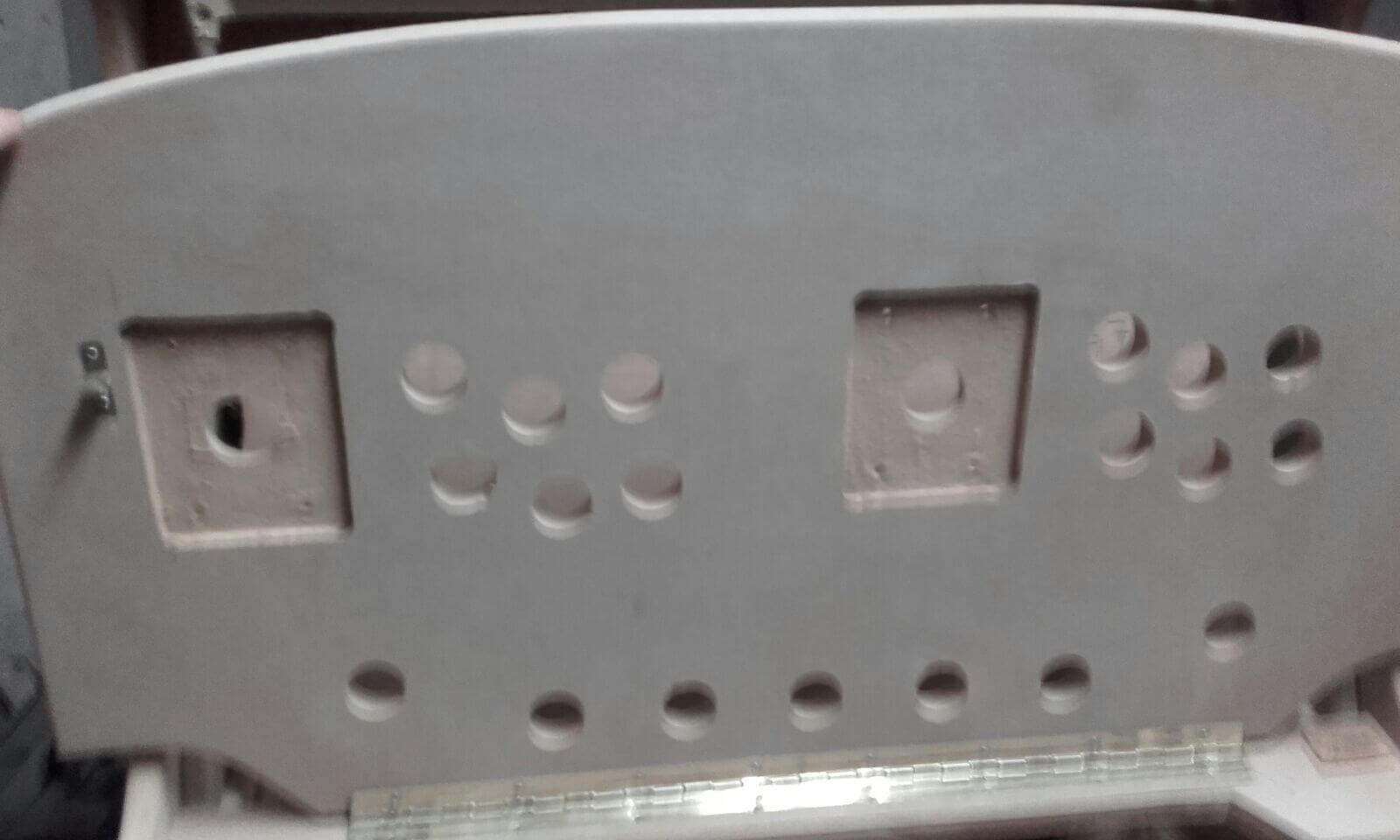

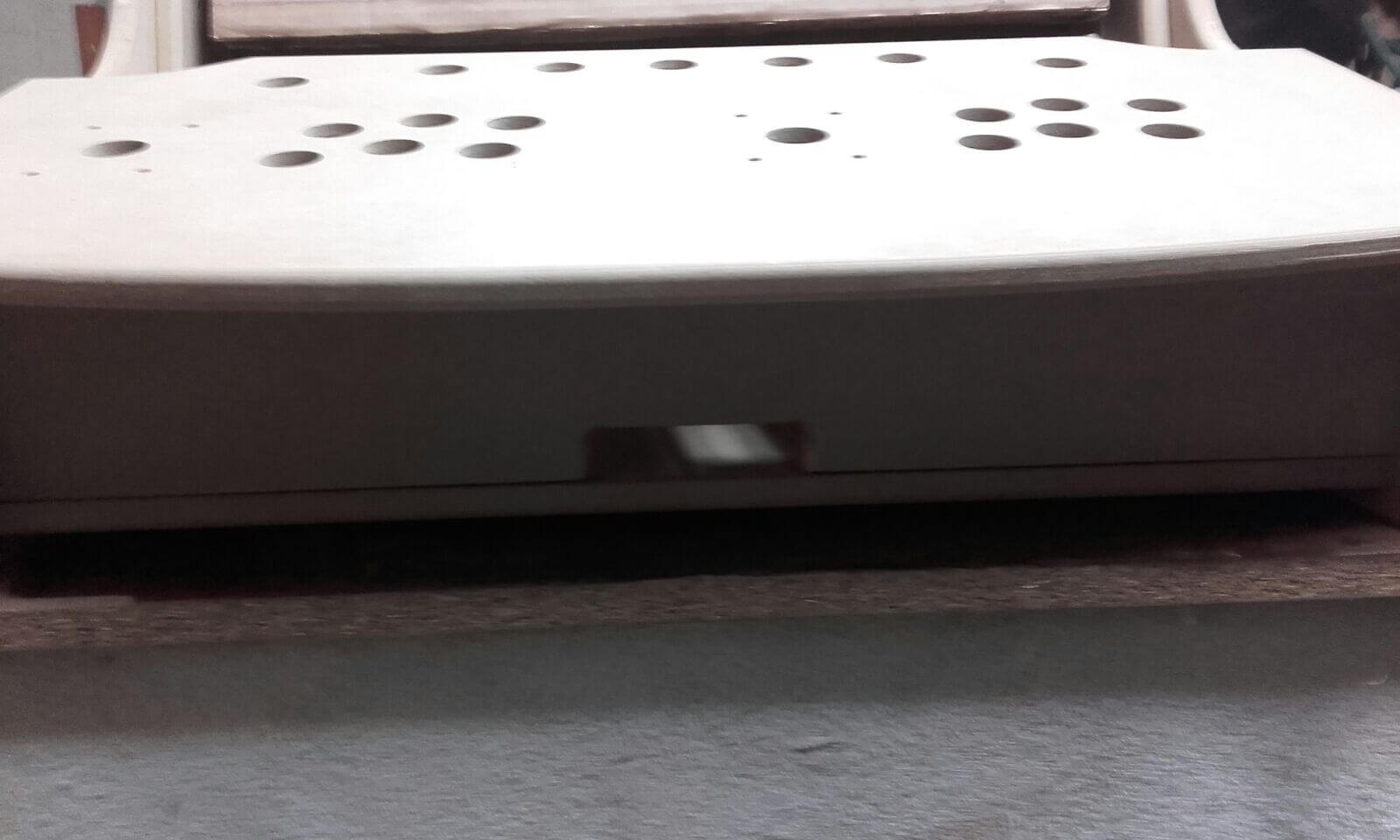

Ahora bamos al turron con el panel, todo colocado bajo plano y con algunas modificaciones para que quedase a mi gusto.
Fijaros en el detalle de las bisagras. el panel se va a poder abrir, la disposicion de los botones y del mando despues de dale muchas vueltas a quedado finalmente asi, al principio habia pensado en meter 8 botones de juego por cada jugador, pero como la mayoria de juegos usan menos botones y me parecia mas comodo un panel con 6 botones por jugador...
pense en que los juegos de play1 etc es mas comodo usar mandos,que es como creo que es mas comodo y mejor aprobechado.
Ahora falta decidir que botones de servicio poner y para que funciones en eso si me podeis echar una mano seria la leche! :lol:
tambien queria saber que botones elejir para insert coin, algunos que queden bien, irian debajo del panel de mandos uno a cada lado :lol: necesito consejo de donde comprarlos y cuales.
espero que no me sobren ahujeros, pero sino no pasa nada por que tengo "botones ciegos" es decir unas tapitas.
aqui teneis las fotos, espero os guste!

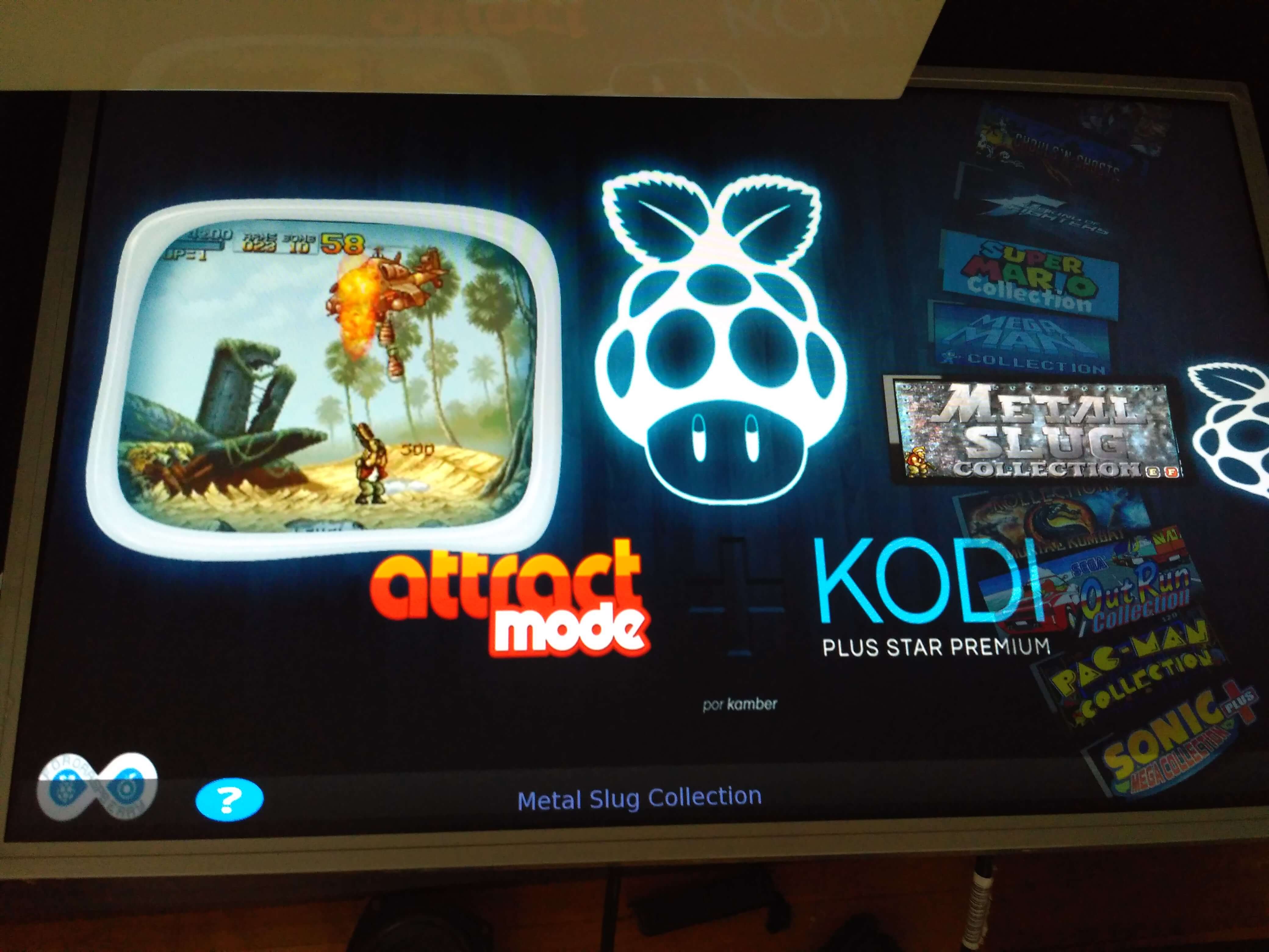

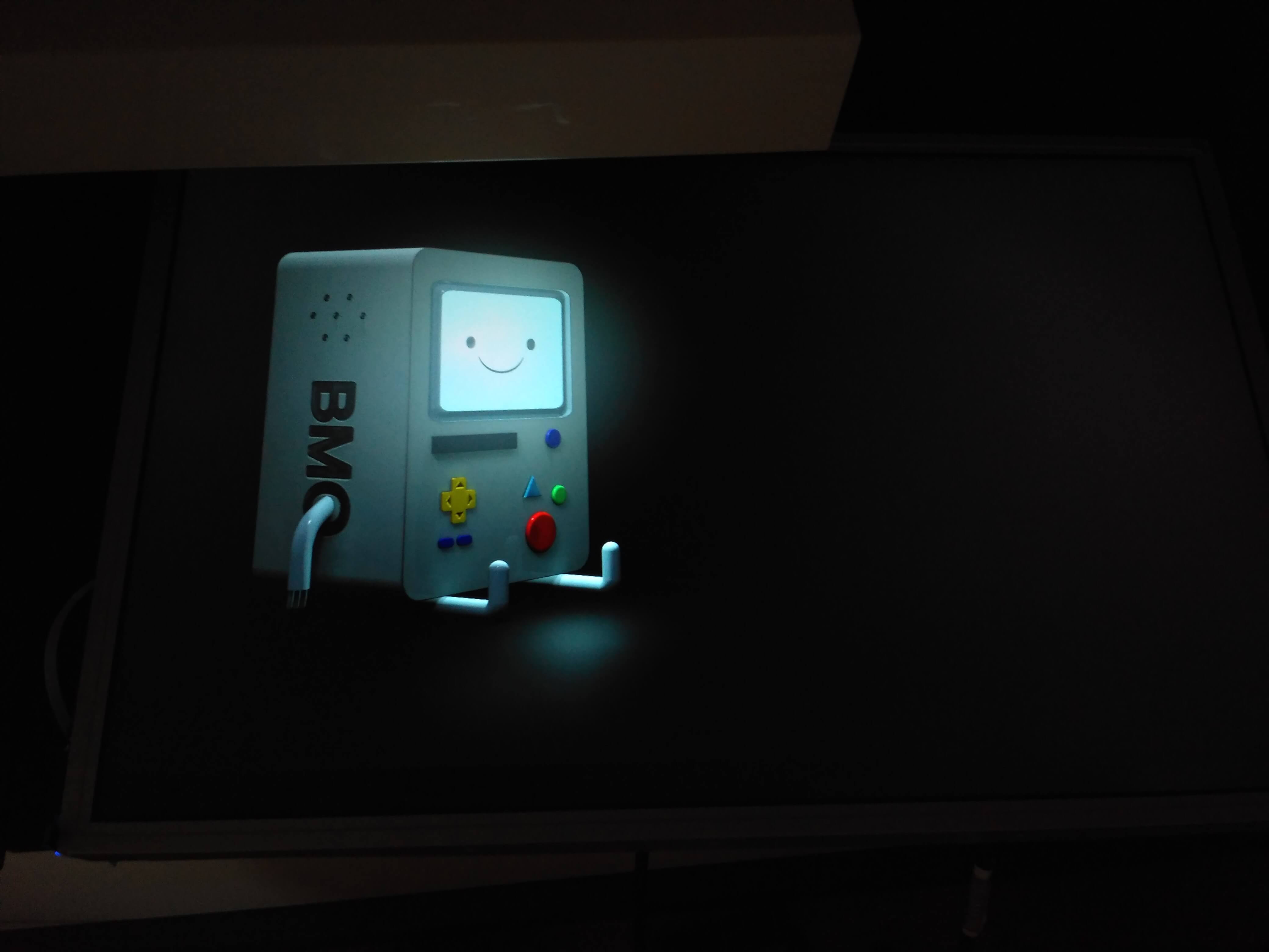

Mas novedades, he conseguido reparar y hacer funcionar el monitor de 24" 1920x1200 que compre y no encendia :victoria
os dejo una foto del monitor recien encendido con el splashscreen que he puesto al iniciar attract mode y otra foto con attract mode en marcha.
se ve increhible!
se ve increhible!

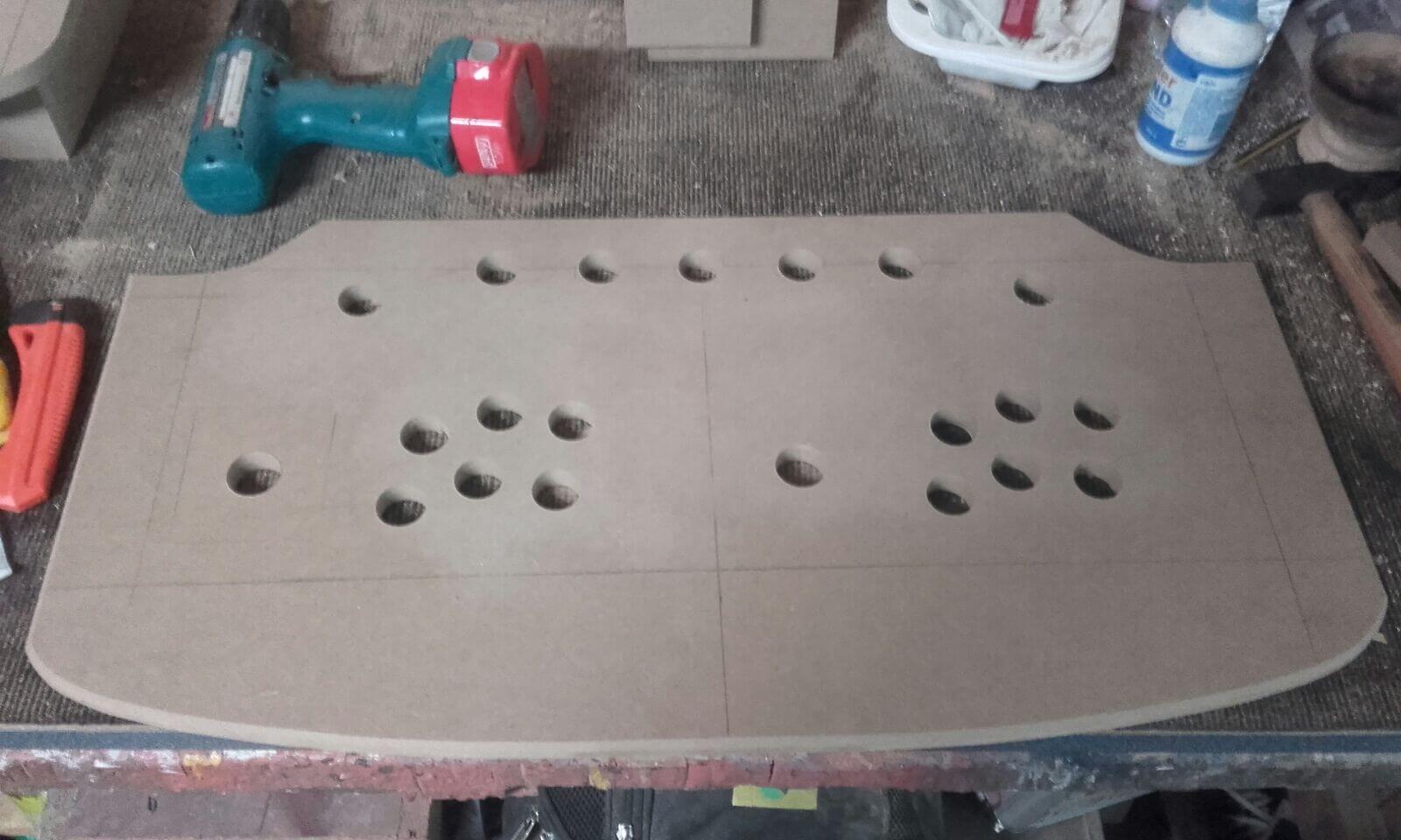

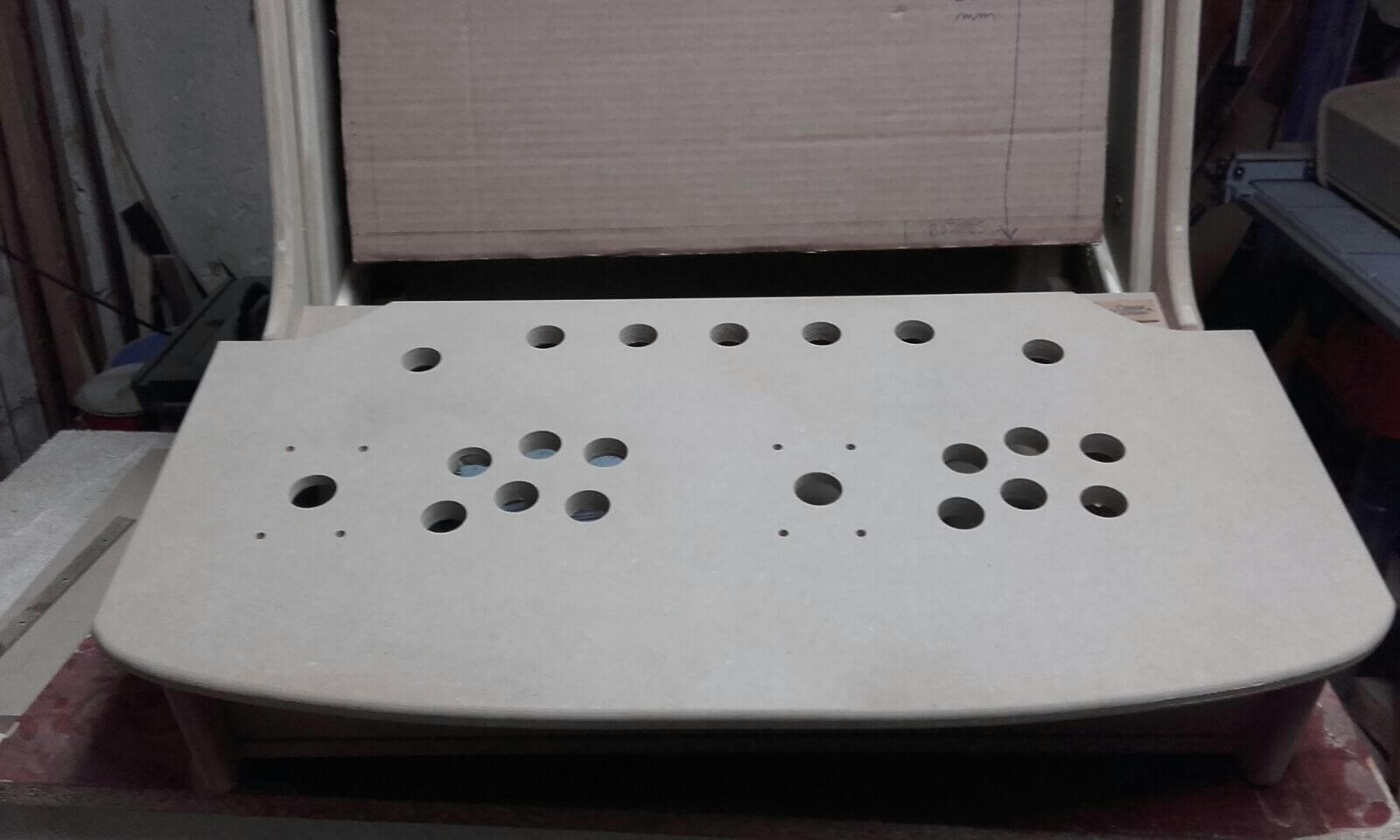

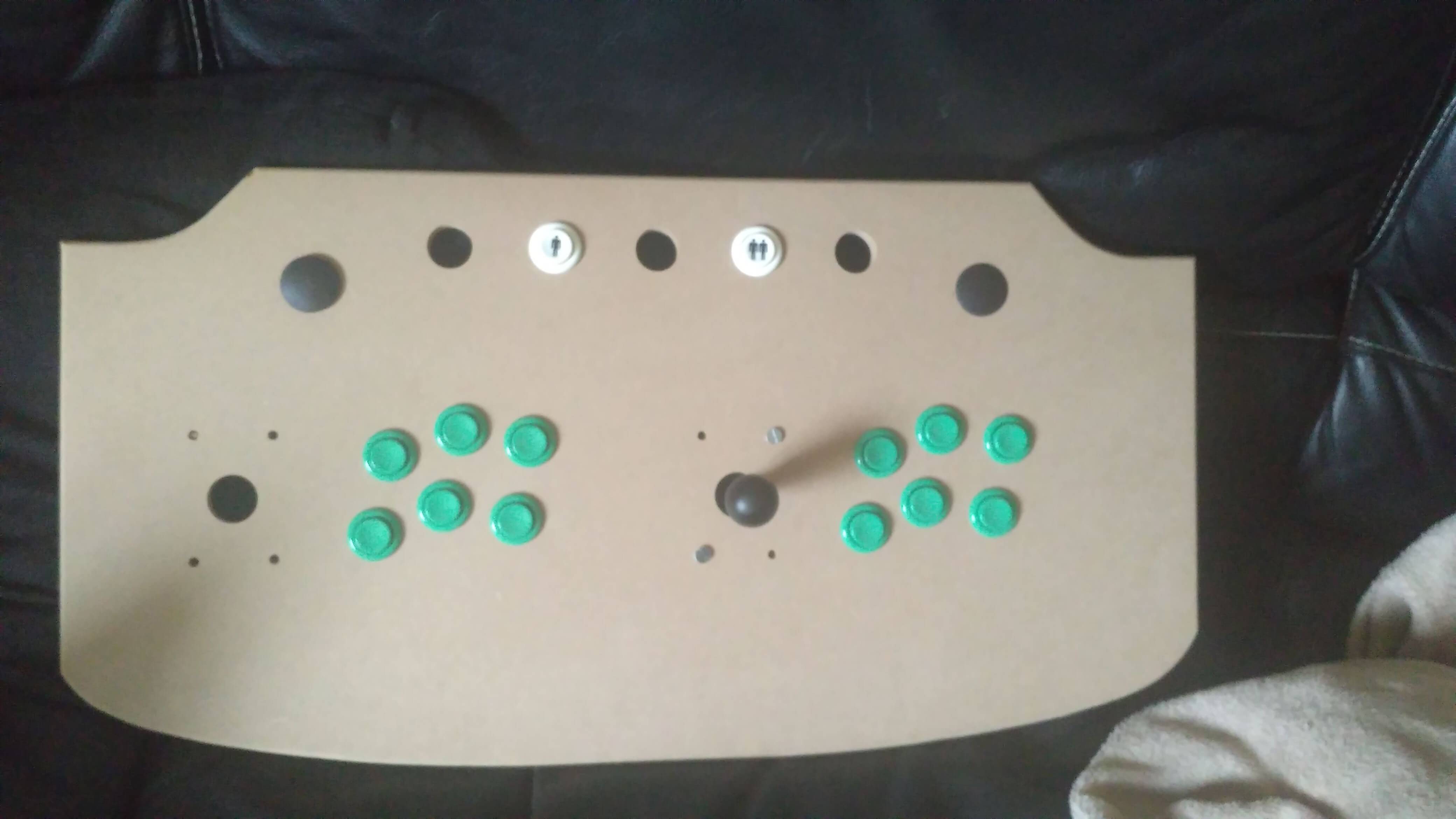

Me llegaron hace unos dias las piezas del puzle de parte de Mogue! mi carpintero crack!
Dentro de poco preparare todo para pintar y necesito me echeis un cable!
De momento he sacado solo el panel de mandos, para poner por encima los botones y un joystick, para ver como quedaba y os vuelvo a preguntar, que botones meteriais en los huecos, los botones mas imprescindibles o a los que mas se le podrian sacar probecho?
la disposicion del player 1 y player 2 solo los puse ahy para probar, despues puede que cambie la posicion.
pero haber si me echais una mano sobre que botones poner o quitar de los de servicio, es que me faltan por pedirlos.
- Baxster
- Mensajes: 267
- Registrado: 11 Ene 2017, 18:47
La carpinteria me parece un lujazo! Has metido botones de añadir/eliminar favorito y avanzar y retroceder favorito? Los vas a usar bastante! Los botones de player 1 y player 2 yo los pondria el primero a izquierda y derecha! Para mi que hasta lo esta pidiendo! Te va a quedar de lujo fijo.
