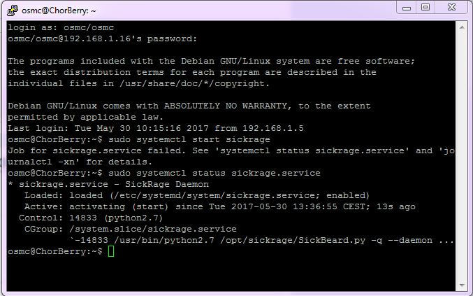

Tengo un problema con el sickrage. Hasta el paso en el que hay que iniciar la aplicación, todo va bien, pero cuando ejecuto
Me sale lo siguiente:
He imaginado que era el archivo anterior y lo he eliminado y creado de nuevo, pero sigue ocurriendo, ¿alguien sabe qué puede pasar?
sudo systemctl start sickrage
osmc@ChorBerry:~$ sudo systemctl start sickrage
Job for sickrage.service failed. See 'systemctl status sickrage.service' and 'journalctl -xn' for details.
Hola, @Homerclc
Por favor, ejecuta el comando "sudo systemctl status sickrage.service" para ver qué error te está dando el script.

Gracias por responder!
Esto es lo que me pone
osmc@ChorBerry:~$ sudo systemctl status sickrage.service
* sickrage.service - SickRage Daemon
Loaded: loaded (/etc/systemd/system/sickrage.service; enabled)
Active: activating (start) since Tue 2017-05-30 13:36:55 CEST; 13s ago
Control: 14833 (python2.7)
CGroup: /system.slice/sickrage.service
`-14833 /usr/bin/python2.7 /opt/sickrage/SickBeard.py -q --daemon ...
¿Esa es la salida completa? ¿No faltan líneas? Lo veo incompleto...
Otra opción es tratar de arrancarlo:
Y luego volcar el journal:
A ver si así vemos el error que te está dando
sudo systemctl start sickrage.service
sudo journalctl -u sickrage.service

Sí, eso es todo lo que sale.egrueda escribió:¿Esa es la salida completa? ¿No faltan líneas? Lo veo incompleto...
No copio todo el código que es muy largo, pero me marca el error aquí:Otra opción es tratar de arrancarlo:Y luego volcar el journal:Código: Seleccionar todo
A ver si así vemos el error que te está dandoCódigo: Seleccionar todo
May 30 10:15:58 ChorBerry systemd[1]: sickrage.service: control process exited, code=exited status=1
May 30 10:15:58 ChorBerry systemd[1]: Failed to start SickRage Daemon.
May 30 10:15:58 ChorBerry systemd[1]: Unit sickrage.service entered failed state.
Para eso hay soluciones como https://pastebin.com/ (no escatimes en información)Homerclc escribió:No copio todo el código que es muy largo
Vamso a probar a ejecutarlo manualmente:
/usr/bin/python2.7 /opt/sickrage/SickBeard.py -q --daemon --nolaunch --datadir=/opt/sickrage
Curioso, según eso, falla sickrage creando su propia base de datos.
Eso indica tres posibles causas:
1. Que el sickrage no esté bien clonado y limpio
2. Que tengas algún problema de I/O
3. Que tengas la tarjeta llena
Los puntos 2 y 3 los tienes que descartar tú.
Para descartar el punto 1, vamos a borrar y reinstalarlo:
Y lo volvemos a ejecutar "normal", como un servicio:
Si sigue fallando aquí, con el código limpio y recién descargado, me temo que existe algún otro problema.
