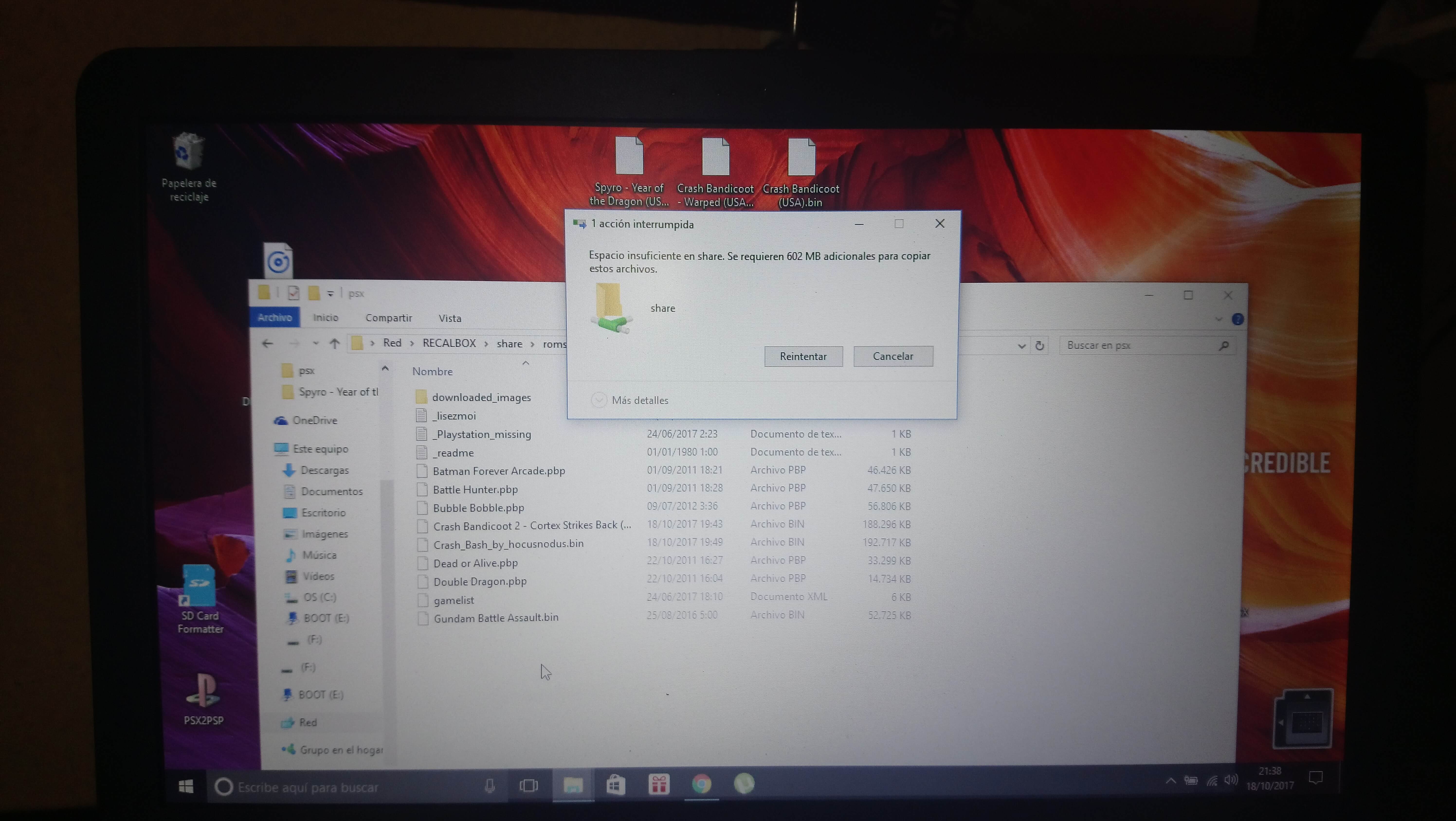

soy muy malo para estas cosas jejeje no encuentro donde estara redes de carpeta, que llevo 10 dias con window 10 y esto es otro mundo del window 7 que tenia. no encuentro nada y es muy raro todo xD
cuando yo te digo que soy malo es que soy malo jejejeje lo sencillo que lo hace en el tutorial! primeramente mis red no la tenia en el escritorio y pinchando en el simbolo de window que salen todas las cosas tp, me salia "centro de redes y recurdos compartidos" que no tiene nada que ver xD di con redes! pinchando en las carpetas sale en las opcines de la izquierda. bueno sigo el tutorial tal como dice y cuando llega la hora de meter el juego en la carpeta me dice que no hay espacio y la sd es de 57,9 y solo esta usado un 27,4 de una imagen que coji del foro reducida su tamaño. pero se refiere algo del espacio del share este... por eso siempre fui de consolas jejeje enchufas y listo xD
Última edición por davidmlg el 18 Oct 2017, 21:56, editado 1 vez en total.

Perdon por el doble mensaje jejeje que no sabia como se cargaba bien la foto ni editar. saludos
