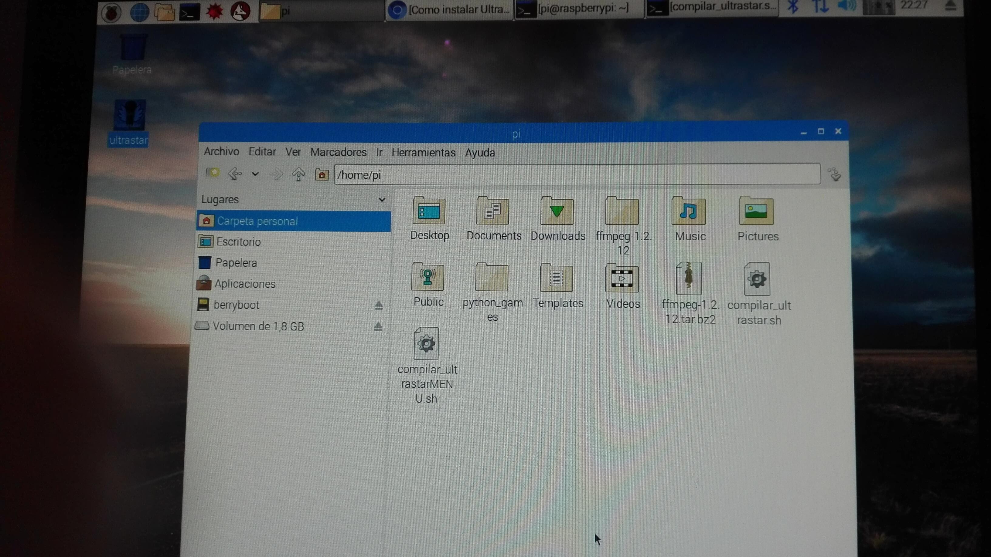

hola a todos,
he intentado instalar ultrastar con los script....con el de menu, he hecho los 5 pasos...ha estado muuuucho tiempo haciendo cosas, pero al acabar, cuando ejecuto el icono de escritorio aparece el error que adjunto en la foto, a parte de esto...no encuentro ninguna carpeta ultrastar :'(
no se que es lo que estoy haciendo mal....alguna ayuda por favoorr???
muchas gracias!!

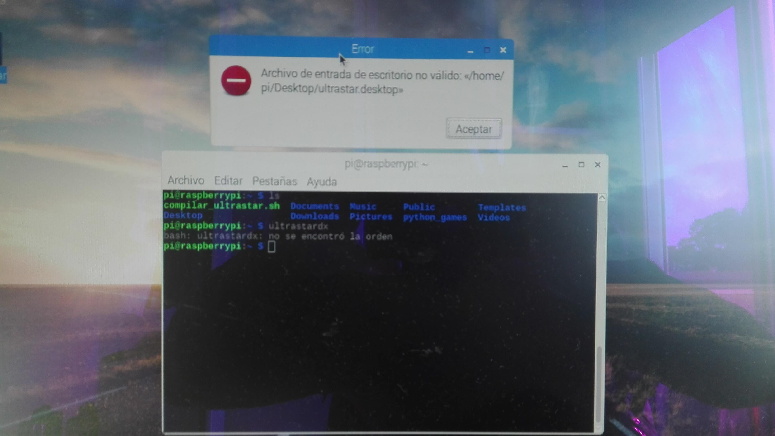

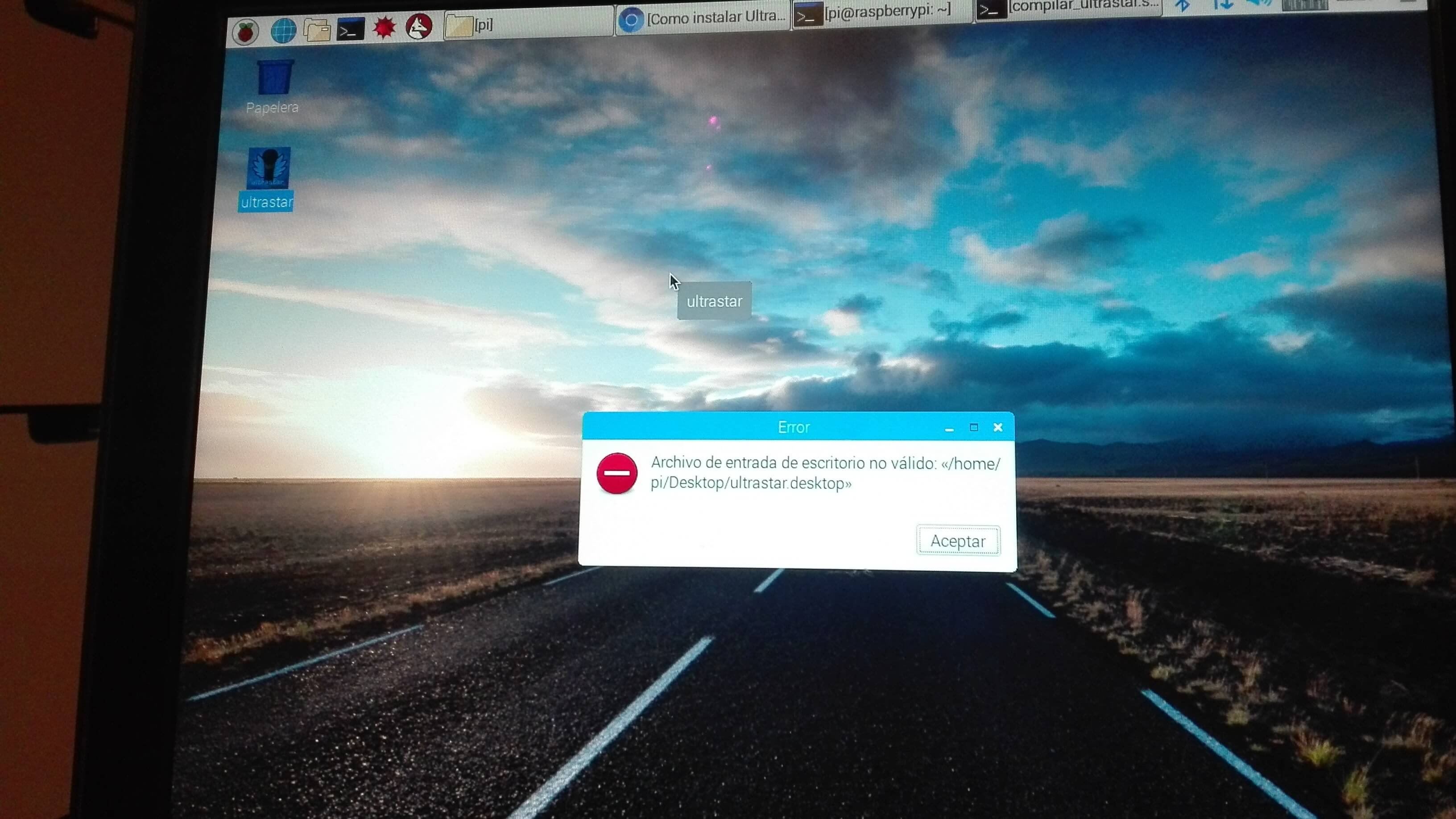

juanhex
Registrado: 22 Sep 2017, 22:36
mansig escribió:hola a todos,
muchas gracias!!
me pasa lo mismo que al amigo masing.
el mismo error.
hago tos los pasos OK
pero al iniciar me da error
"achivo de entrada de escritorio no valido"
y por terminal me da e que "no existe fichero o directorio"
instale raspbian desde NOOBS ...un menú donde venían 2 sistemas y al conectar a internet me daba mas opciones.
lo estoy haciendo desde un RASPBERRY PI2 B
Saludos y feliz navidad a todos.

@CapNida Que has modificado en este script que no termina de irme con el y voy a mirar si lo puedo revisar teniendo en cuenta los cambios realizados para depurar lo más fácilmente :)
Gracias. Saludos

he probado con los 2, primero probe con el del post 1 y luego lo puse todo desde 0 y probe con el del ultimo post...con ninguno.... :(
