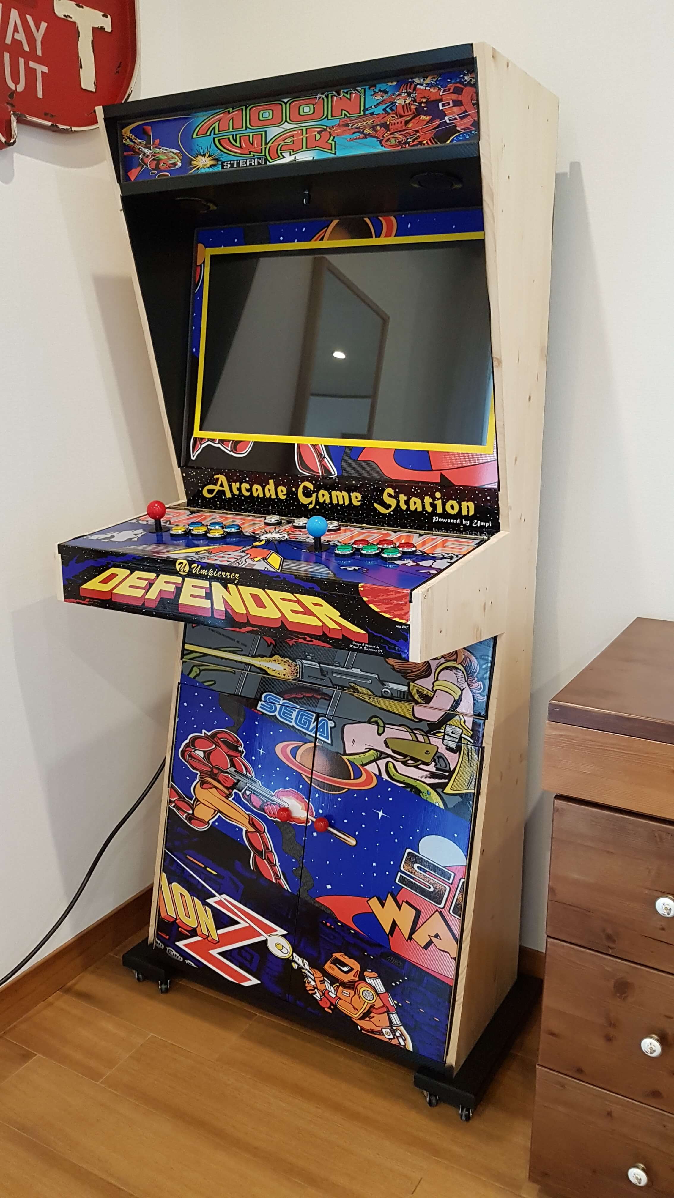

Umpi
Mensajes: 8
Registrado: 11 Jun 2018, 15:34
Hola otra vez... de nuevo gracias a los autores por la imagen que es fabulosa. Ya casi he acabado mi proyecto (os dejo uno fotillo para que la disfrutéis)... lo único que me gustaría modificar en la imagen y no consigo hacer es cambiar el vídeo que aparece cuando se apaga el sistema... no es que no me guste, pero como jugarán niños.... pues la calavera y demás... a ver si hay alguna forma de sustituirlo por otra cosilla... :guiño2 :guiño2
Gracias de antemano por responder a todas nuestras dudas.

Kactius
Mensajes: 796
Umpi escribió:Hola otra vez... de nuevo gracias a los autores por la imagen que es fabulosa. Ya casi he acabado mi proyecto (os dejo uno fotillo para que la disfrutéis)... lo único que me gustaría modificar en la imagen y no consigo hacer es cambiar el vídeo que aparece cuando se apaga el sistema... no es que no me guste, pero como jugarán niños.... pues la calavera y demás... a ver si hay alguna forma de sustituirlo por otra cosilla... :guiño2 :guiño2
Los nenes veran cosas peores cuando estén jugando [emoji38][emoji317][emoji451][emoji48][emoji83]etc etc..
Camino fácil:
Busca por las carpeta de home donde están los vídeos, así de memoria y puede que me equivoqué puede estar en:
home/pi/scripts/apagando.mp4 reiniciando.mp4
Pon otros vídeos en su lugar
Kactius
