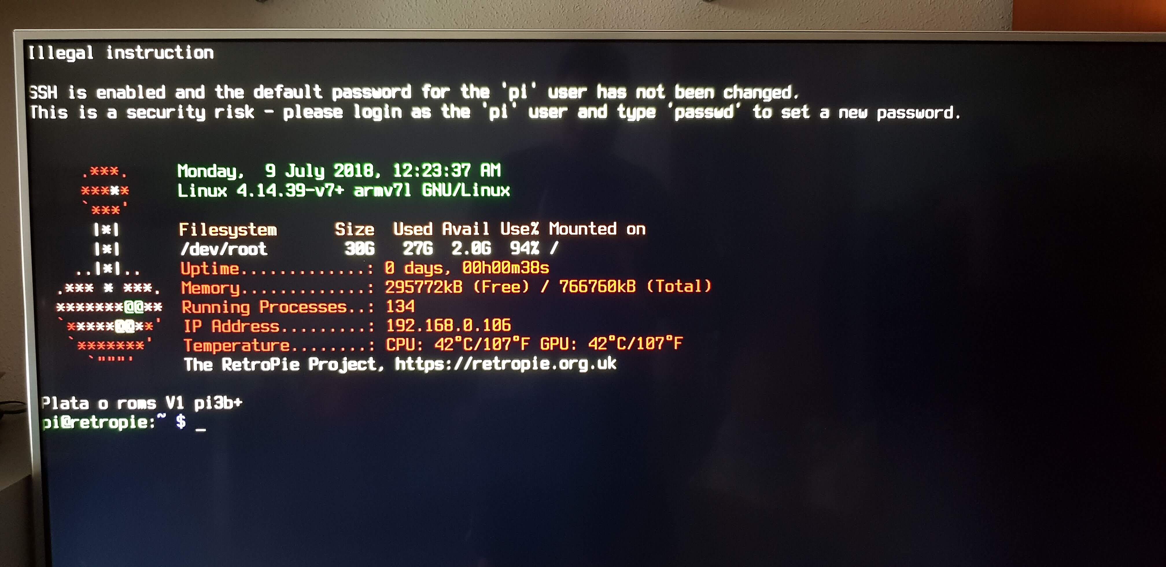

@Umpi Vale ya, me aclare, si es similar a lo escrito antes, yo leería otra cosa en su día.
El fallo proviene de sacar una imagen con el sistema operativo stretch recién sacado... pero claro era lo único válido para pi3B+ en su día, asique era lo que había...
Tienes un mensaje privado para tratar este tema, ya estuve haciendo pruebas con el hardware que pude y teniendo síntomas similares, pero es hardware diferente lo que conectas tu. Creo que tiene solución.

pues mi gozo en un pozo
. He quemado la imagen en una tarjeta de 32 GB nuevecita y no rula en mi raspberry pi 2. Empieza bien, cargando la imagen y expandiendo el sistema. Luego empieza la intro (chulísima, por cierto), y termina saliendo la siguiente imagen:
He quemado la imagen 3 veces con el mismo resultado...

No lo pongo en duda, pero...Batuchiha escribió: 22 Jul 2018, 15:51 pues mi gozo en un pozo. He quemado la imagen en una tarjeta de 32 GB nuevecita y no rula en mi raspberry pi 2. Empieza bien, cargando la imagen y expandiendo el sistema. Luego empieza la intro (chulísima, por cierto), y termina saliendo la siguiente imagen:
He quemado la imagen 3 veces con el mismo resultado...![]()
¿Estás seguro que tienes una Raspberry pi2?
Más que nada la pregunta es por que ya se dio el caso de gente poniendo lamimagen en una pi1 y zero por error....
Prueba a descargar la versión anterior de la imagen plata o roms así descartamos...
Es el primer reporte que tenemos de pi2

Sí, es una pi2 sin ninguna duda. Y ya quemé y disfruté la versión anterior sin ningún problema (salvo algún juego que no iba y alguna cosilla más). No pasa nada, vuelvo a quemar la primera y a seguir disfrutando

Cachis que lastima, pudiera ser que en esta versión algunas instalaciones se realizaron desde source.Batuchiha escribió: 22 Jul 2018, 17:38 Sí, es una pi2 sin ninguna duda. Y ya quemé y disfruté la versión anterior sin ningún problema (salvo algún juego que no iba y alguna cosilla más). No pasa nada, vuelvo a quemar la primera y a seguir disfrutando![]()
Sí te apetece seguir cacharreando y sin saber cuál será el resultado puedes ejecutar desde la terminal :
sudo ~/RetroPie-Setup/retropie_packages.sh emulationstation install_bin
Y
Reinicia
Esto lo que hace es instalar EmulationStation desde binario.
