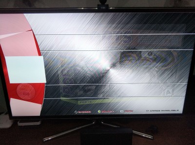

Buenas. Ya he probado la imagen y la verdad es que va de cine......
Con mucho trabajo y muchísimas mejoras....con respecto a la anterior, que ya era una pasada.
Me funciona todo perfecto. He notado una cosa que no se si habréis visto , con algún tema el sistema se vuelve inestable como por ejemplo : Boxalloyred y Tronkyfran ( Aunque este menos) se nota sobre todo al cambiar entre tipos de consola. Se entrecorta la música de fondo y se ralentiza el sistema.( Adjunto captura)
A qué puede ser debido y como lo podría solucionarlo?
Muchas gracias. Saludos.

Eduardo2407 escribió:Buenas. Ya he probado la imagen y la verdad es que va de cine......
Aclaremos esos temas que pusiste no vienen en la imagen. Los pusiste tú.
En ocasiones con reiniciar tras, aplicar el tema de soluciona.
Normalmente los creadores de los temas crean un post en el foro de retropie (foro inglés), en sus post suelen indicar si hace falta el ajuste de diversas opciones tanto del sistema operativo mediante la edicion del archivo /boot/configs.txt o mediante ajustes como :
Estando en el menú de retropie
Pulsar start
Other settings
VRAM LIMIT aumentar , disminuir el valor hasta que se no se sature la memoria con el tema que tú aplicaste.
También revisa en uisettings el tipo de transición aplicada a ese tema.

Retux escribió: 09 Dic 2018, 06:55 esto sucede en en primer inicio solamente. Que placa tienes? que tipo de monitor, si usas adaptador de hdmi a vga, que alimentador usas. etc... danos toda la info que puedas.
Gracias.
Raspberry pi 3b+
Utilizo HDMI en una television LG de 41" de 400hz.
Una fuente de alimentacion de 3A (no sale el rallito amarillo, osea que le llega suficiente alimentación).
Con la version anterior de Plata o Roms no me ocurria.
Es posible cambiar algun parametro en la confihuracion de la raspberri?
En el video inicial suele pararse mas o menos ala mitad y durante la navegaciion por los menus, se queda parado unos segundos cada cierto tiempo.
La micro SD es una Lexar de 64Gb de tipo 10
No nos ha dado esos problemas en esta imagen, pero por probar la solucion que empleabamos en la anterior no pierdes nada.
Borrar la "-b" de la línea 35 del archivo
sudo nano /opt/retropie/supplementary/splashscreen/asplashscreen.sh
Reiniciar
Y el vídeo sin ningún corte perfecto en todas las ocasiones.
HE vuelto a formatear y reinstalar sigue igual, y me ha fijado que al poner por primera vez la microSD en la raspberry, mientras se va instalando salen dos o tres mensajes en rojo que no me da tiempo a leer y que pone algo de formato de la tarjeta y permisos de escritura en particion.
¿es posible que no este preparando bien la tarjeta? Se trata de una tarjeta de 64 Gb
LA formateo con SD Card Formatter, y despues grabo la imagen con Win32DiskImager.
Una vez arrancado, accedo a Retropy-config para expandir y aprovechar la tarjeta de 64Gb
He probado con una microSD de 32 y va perfecta, igual lo que estoy haciendo mal es al grabarla en la tarjeta de 64???
Última edición por bouguie el 10 Dic 2018, 01:58, editado 1 vez en total.
