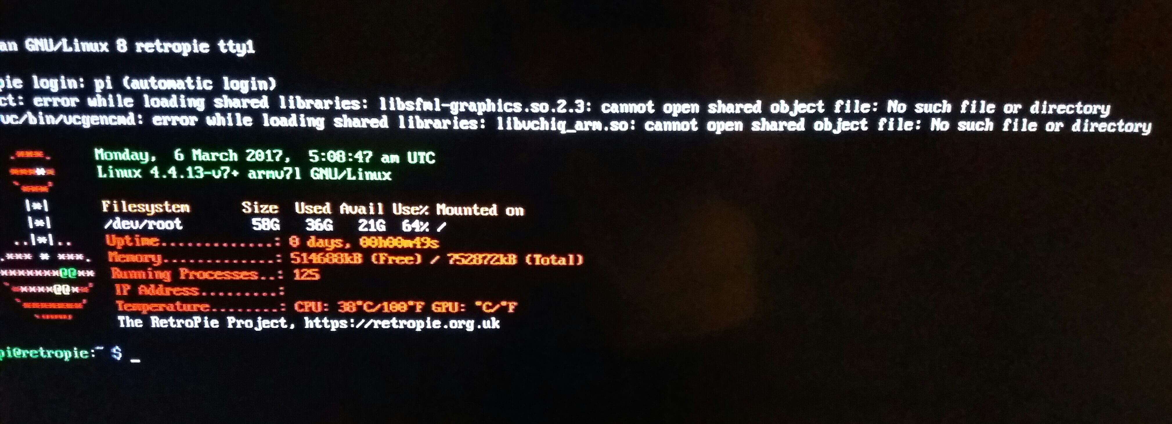

Baghabav
Registrado: 09 Mar 2017, 12:09
Hola, lo primero gracias por la ayuda, llevo muy poquito en esto! He descargado esta imagen de 64Gb y se ha instalado bien en la SD, pero cuando lo meto en la rasp y enciendo, me aparece este error... ¿Alguien que me pueda ayudar? Gracias!
ATTRACT: ERROR WHILE LOADING SHARED LIBARIES: LIBSFML-GRAPHICS.SO.2.3:CANNOT OPEN SHARED OBJECT FILE: NO SUCH FILE OR DIRECTORY
/OPT/UC/BIN/VCGENCMD:ERRORE WIE LOADING SHARED LIBRARIES: LIBUCHIQ_AR,E-SP_ CANNOT SHARE OBJECT FILE: NO SUCHS FILE O DIRECTORY
GRACIAS POR LA AYUDA!!
Luchozzy
Registrado: 03 Abr 2017, 18:38
Baghabav escribió:Hola, lo primero gracias por la ayuda, llevo muy poquito en esto! He descargado esta imagen de 64Gb y se ha instalado bien en la SD, pero cuando lo meto en la rasp y enciendo, me aparece este error... ¿Alguien que me pueda ayudar? Gracias!
Tengo el mismo problema. Ayuda!
