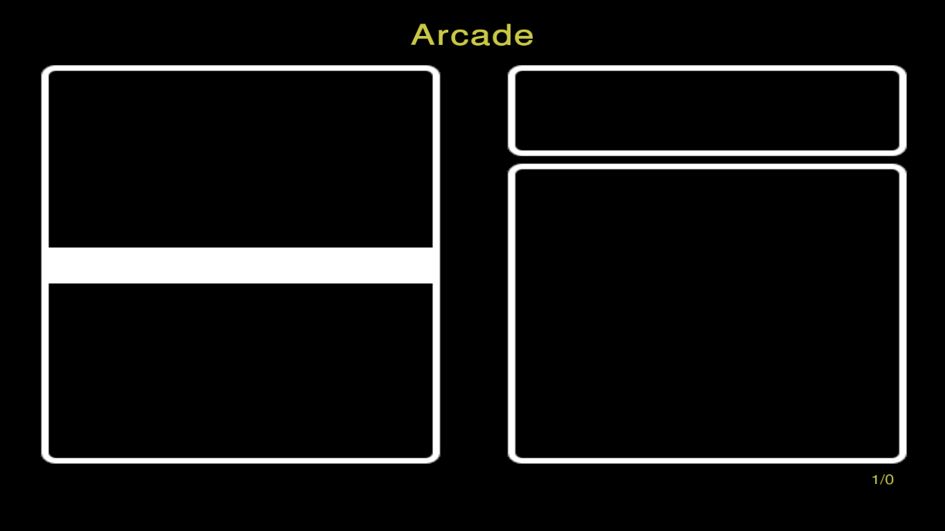

aca adjunto la captura

jackalpret escribió:aca adjunto la captura
No he probado atract mode...al final después del tiempo invertido en que funcionase retropie+ emulation station y con las roms scrapeadas (salvo en psp) he dejado el tema de configuración/ ponerlo bonito aparte y estoy jugando, al final el frontend solo lo veo yo :silbido . Te va a tocar experimentar...leer..creo que por el hilo había algo al respecto para la rasp...
De todas formas sería de agradecer un tuto de atract mode...lo subo al primer post.
muchas gracias igual ! veremos si alguno pudo hacerlo andar y lo comenta aca.
yo x el momento me puse a reinstalarlo todo completo x las dudas.
