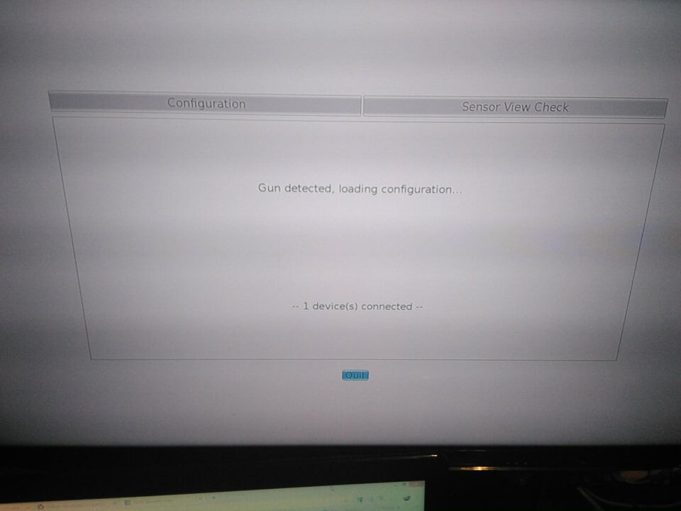

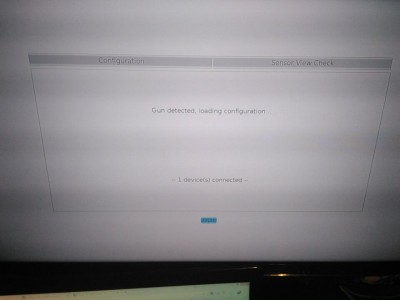

Gracias. Lo he intentado pero no me va. Cuando voy a calibrar la pistola, se queda colgado en loading.

Un chaval que logró instalar la AIMTRAK, me pasó este tutorial, pero no me va, me da errores, no sé como adjuntar la foto por si me podéis ayudar.

Al seleccionar Gunconf saldrá una pantalla donde dirá que hay un dispositívo conectado,pulsamos el
gatillo de la pistola y nos saldrá un menú,dejamos todo como en la foto.

4--Al reiniciarse la Raspberry tendrémos una opción nueva en el menú de retropie,nos saldrá la opción
llamada Gunconf.
conectamos el receptor y la pistola en la raspberry,cada uno en un usb y seleccionamos la opción
Gunconf para configurarla,necesitaremos de un teclado para ir seleccionando las opciones
manualmente.
Las dejaremos tal como en la foto,podéis ir cambiando poco a poco si véis que se puede mejorar,no
cuesta nada hacerlo,es muy fácil.
Con el teclado nos vamos a la pestaña Sensor View Chek y le damos a enter,ahí veremos que la pistola
funciona en una ventana completamente en negro,le damos debajo,donde pone Calibrate y
seleccionamos pantalla 4/3,en caso de que haga falta configurarla se irá a la esquina superior izquierda
y parpadeará,apuntamos con la pistola y le damos al gatillo,así en donde nos pida,una vez ya
configurada,le damos a close.
