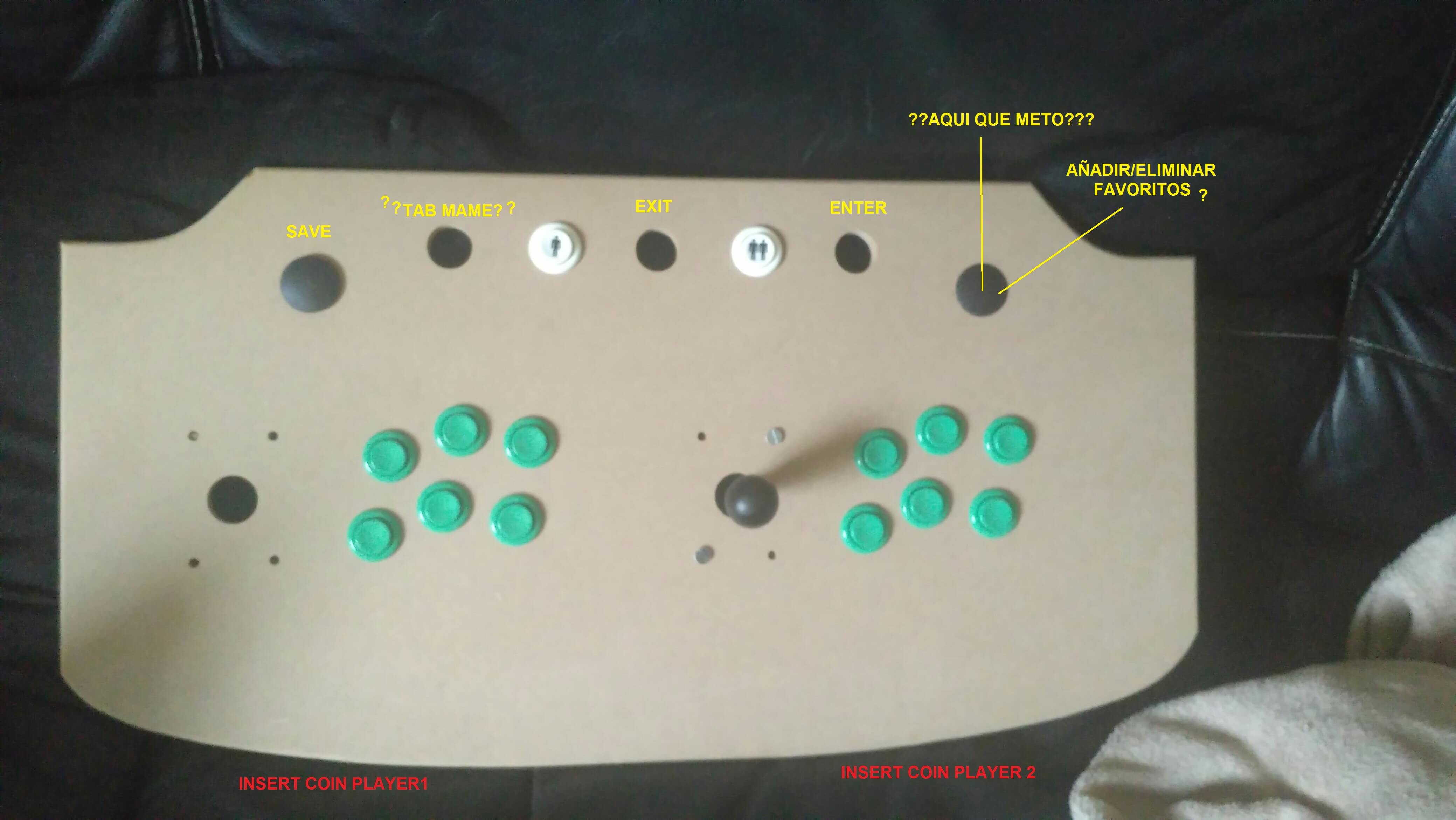

No tengo mas botones, tengo que pillarlos por eso quiero decidir que funciones necesito realmente y cuales son imprescindibles o las mas usadas.
Tendria que meter 1 boton para lo que comentas no?
Un boton que haga la funcion para añadir/eliminar favoritos , por que moverme por el menu de favoritos puedo usar joystick no?
para entrar en las listas usaria enter y para salir de las listas o menus exit o se me escapa algo?
No entiendo muy bien lo que comentas de avanzar y retroceder favorito.
Pues si los botones de player los recolocare seguramente donde me comentas, los puse donde estan en la foto simplemente para probar como quedaban en el panel y ver si todo encajaba.
Despues me queda la duda de si voy a necesitar algun boton que sea imprescindible para mame o para alguno de los emuladores.

Avanzar y retroceder favorito me refiero dentro de una lista que no sea de favoritos, por ejemplo en la lista total de juegos MAME, Attract tiene la opción de avanzar y retroceder hasta un favorito, te sirve también para avanzar mas rápido entre la lista de juegos de un sistema.
Efectivamente luego tendrías aparte la lista de favoritos donde te moverias con el joystick arriba y abajo, te lo digo como opción por si te sobran botones, a mi me es útil, ya como veas.

Baxster escribió:Avanzar y retroceder favorito me refiero dentro de una lista que no sea de favoritos, por ejemplo en la lista total de juegos MAME, Attract tiene la opción de avanzar y retroceder hasta un favorito, te sirve también para avanzar mas rápido entre la lista de juegos de un sistema.

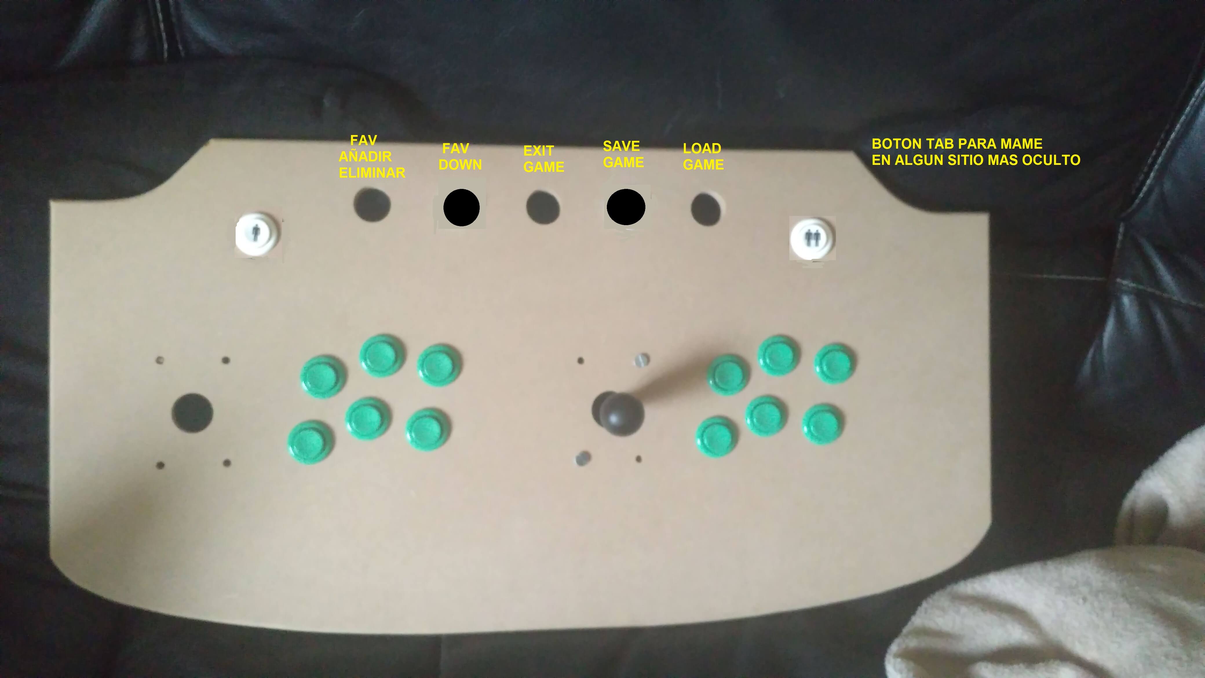

Lo dejo asi?
y el boton:tab mame mejor oculto en otro lado?
(mas que nada para que no me cambie nadie las configuraciones de los mandos etc)
(los insert coin van en otra parte eso seguro)
alguna funcion que sustituiriais?
el boton para entrar a los menus de attract mode podria usar uno de los botones de juego que os parece?
