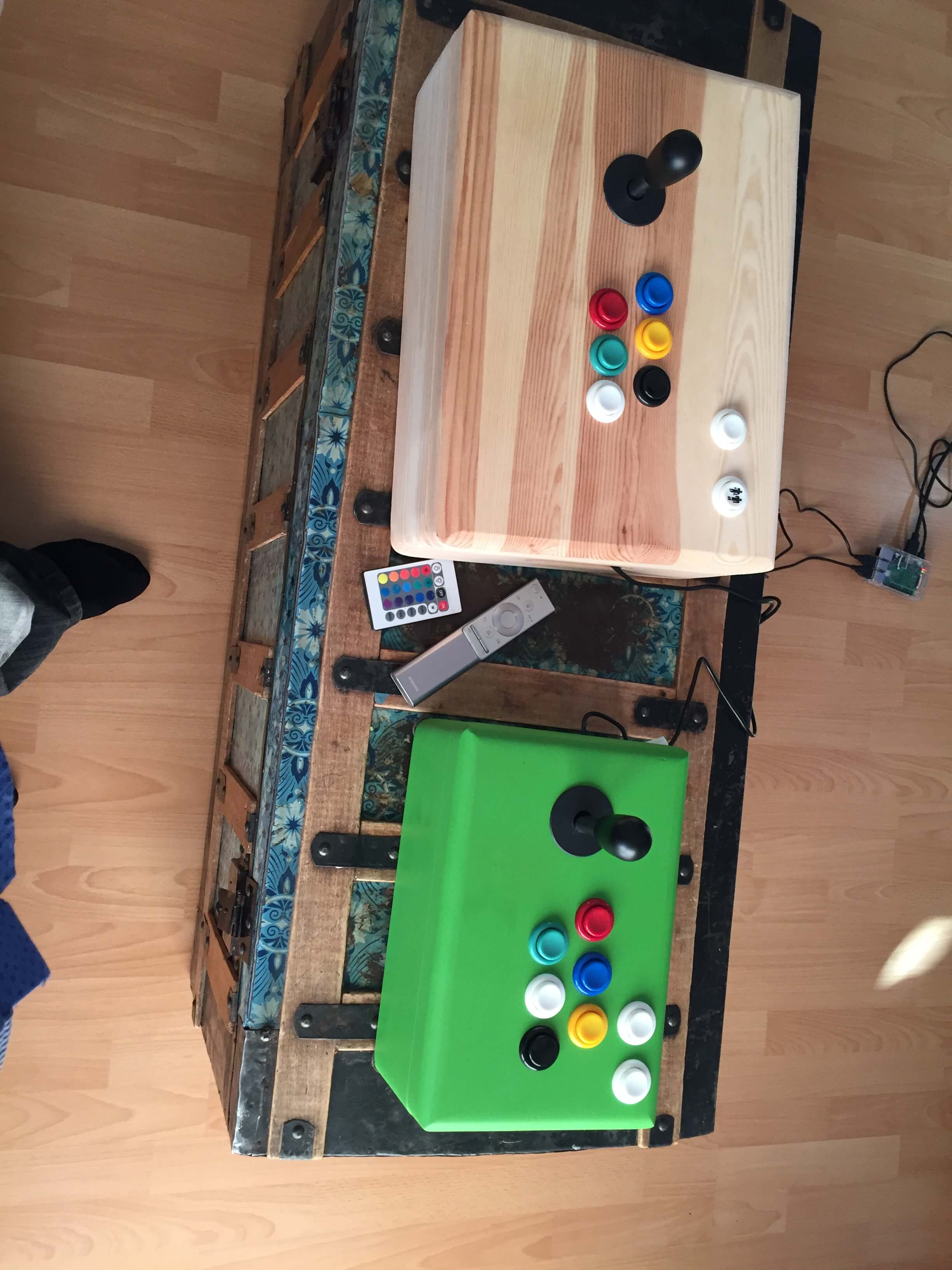

Aqui os muestro mis proyectos Con un par de cajas del Leroy me he hecho uno para mi y otra pa mi hija jeje :xd

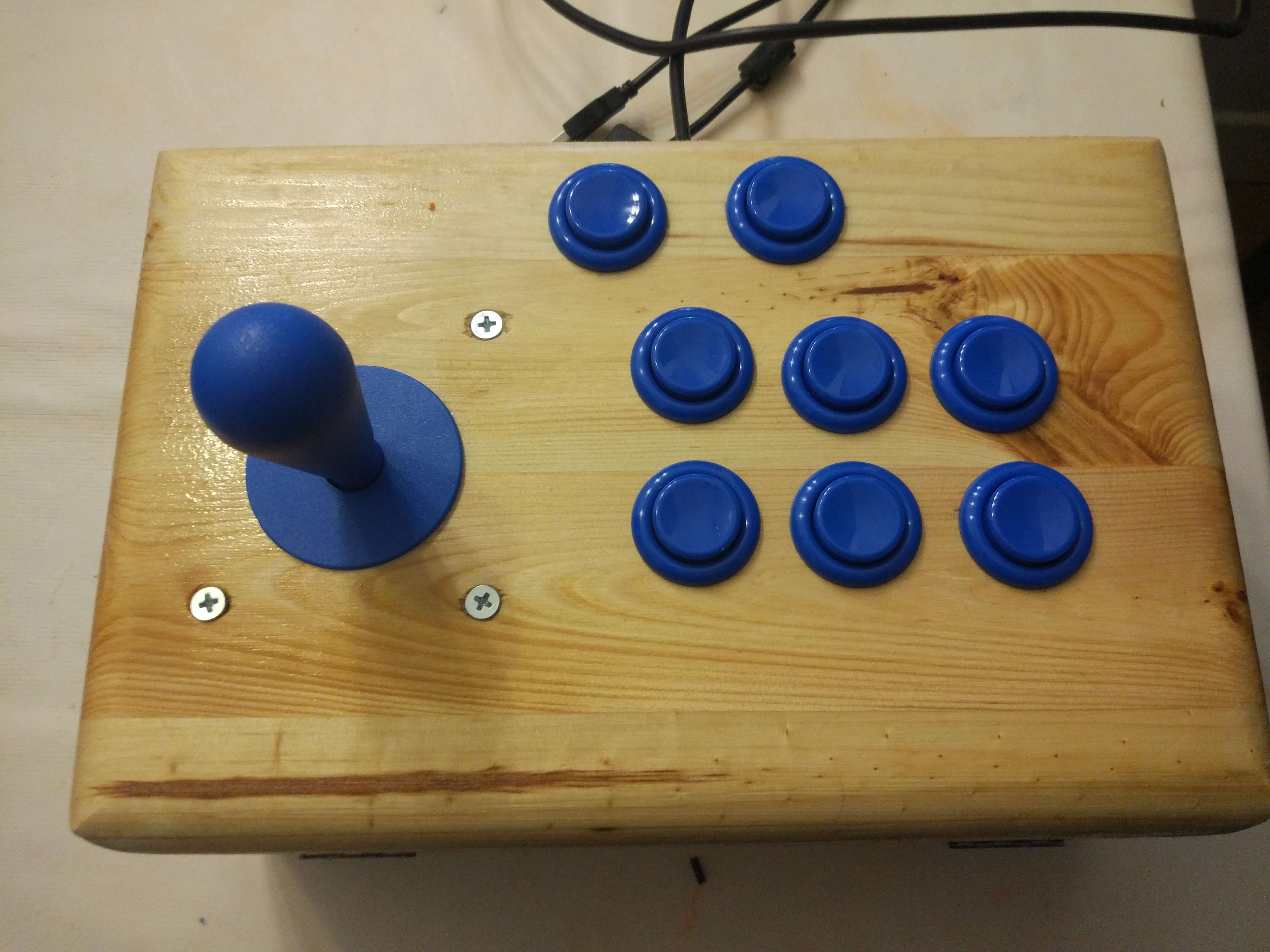

Os dejo un par de fotillos de un arcade que me he construido partiendo de la idea de @txankete pero con un acabado mucho más amateur, para animar a aquellos no iniciados en el bricolaje que como yo, cuando ve lo que la gente hace por ahí piensa que ni en un millón de años podría hacer algo así.
La caja es la de Leroy que han usado unos cuantos en este hilo, la placa es de un arcade stick mayflash que previamente me había cargado intentando modificarlo y el mando y botnes son de Industrias Lorenzo.

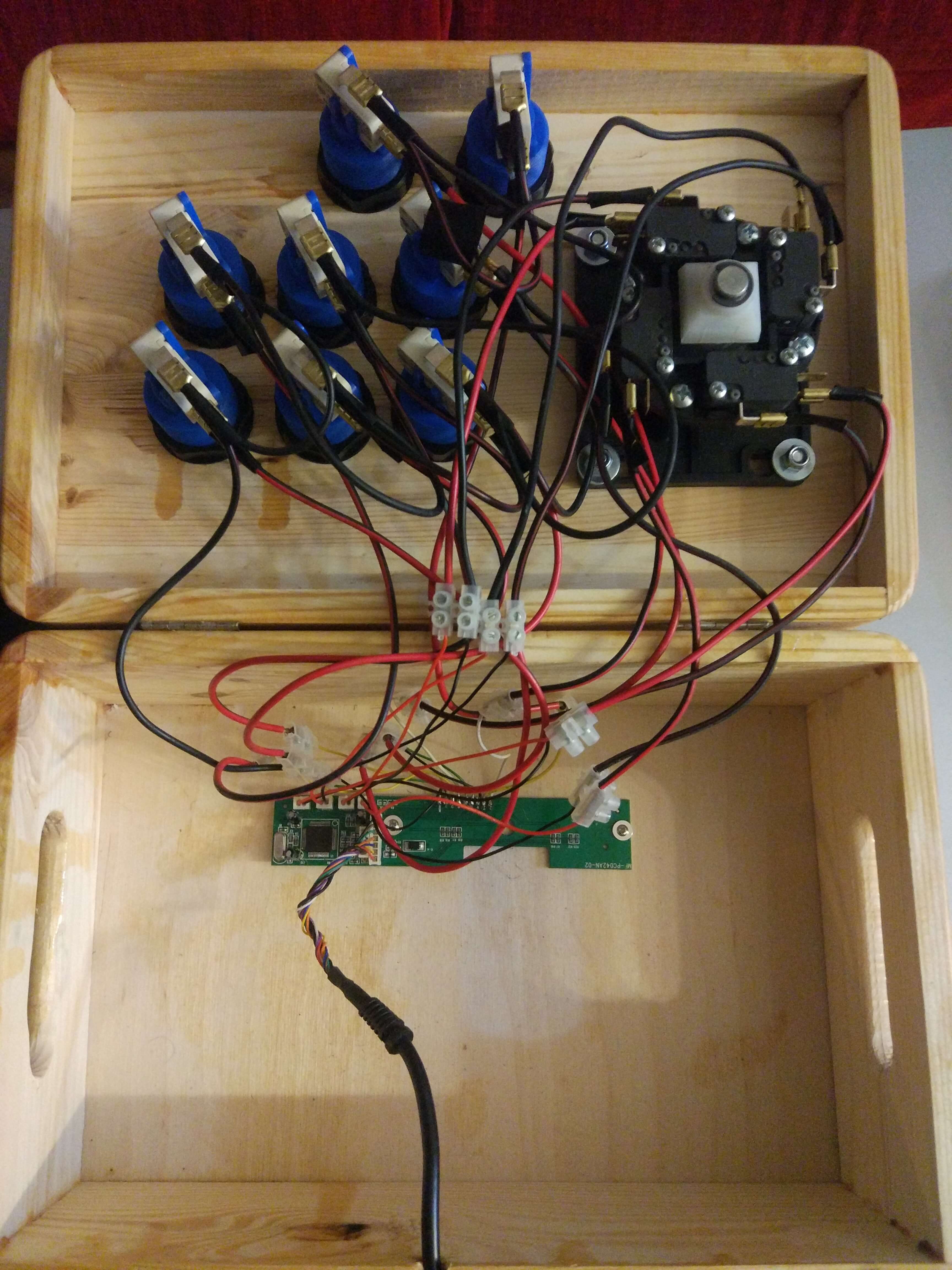

txankete escribió: 20 Mar 2017, 20:35 Hola, yo tengo motado un arcade stick con 8 botones en la caja que es un poco más pequeña (30X20X14) y estoy bastante contento.
http://www.leroymerlin.es/fp/17416063/c ... cha=220602
Dentro de la caja tengo desmontado el mando inalámbrico sobre el que monte los botones y el joystick. Como el mando que desmonte iba con pilas le puse una caja con interruptor para apagarlo cuando no lo utilizo.
Os dejo unas fotos de como queda:
Lo de utilizar el mando como placa controladora es un detalle sobresaliente. Me acabas de dar la solución para mi joystick arcade, ya que utilizaré un mando de Xbox 360 y así será compatible con la Xbox, con el PC y con la Raspberry. Mil gracias!
Las conexiones botón arcade - mando, ¿Las has soldado directamente en la placa? Es que no se aprecia bien en la foto.
Un saludo y gracias de nuevo
