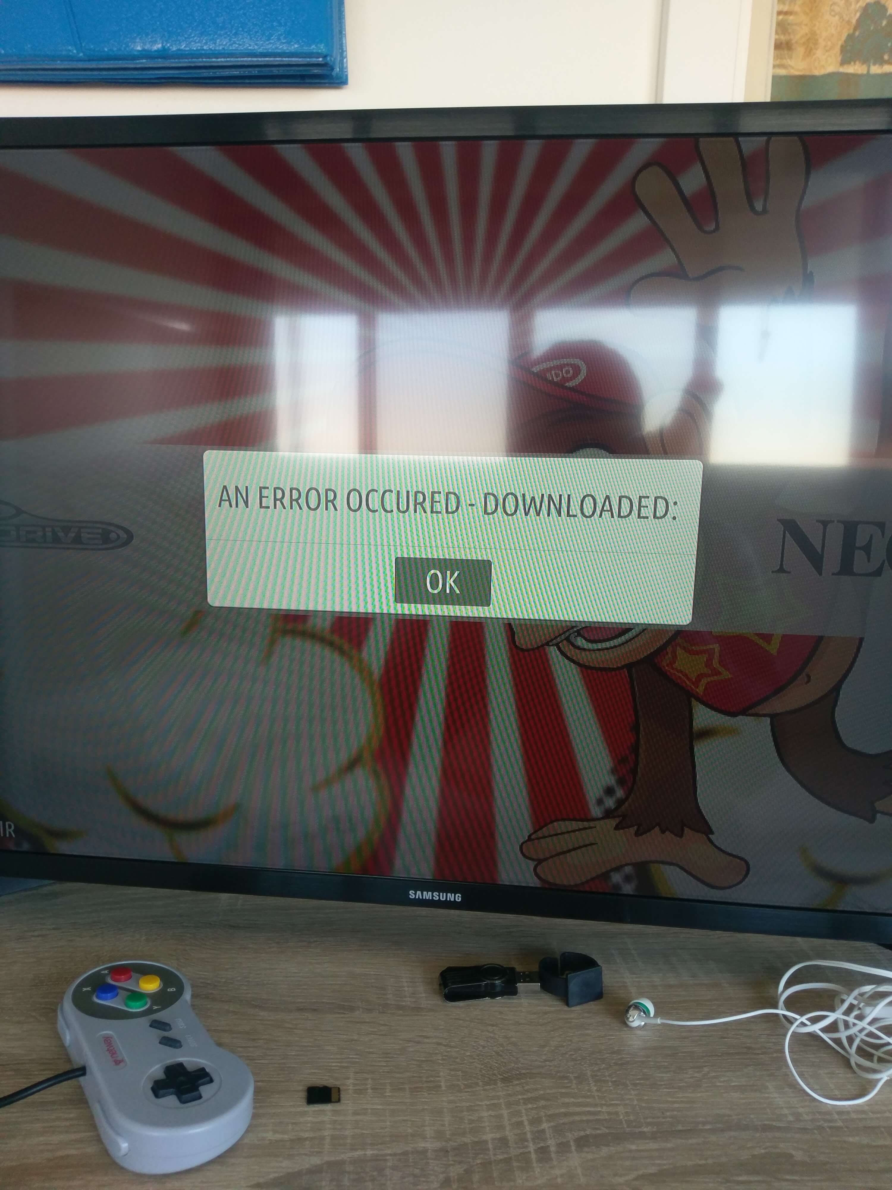

razziel24 escribió:muchas graciaaas por tu aporte :) esta genial. :D Pero me ha salido una actualización y al actualizar ne sale un error. ¿Porque pasa esto? Graciaas
Buenas Razziel, gracias por tu mensaje.
Podrías explicar mejor qué error te sale?
Unos pantallazos serían de gran ayuda

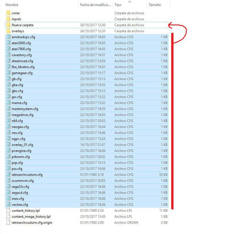

2.-Para activar los marcos es sencillo, ir a Recalbox/share/system/configs/retroarch, donde puedes eliminar los .cfg que he configurado para que retroarch active el overlay, medidas y shader que le mando

Hola este el error que me sale al actualizar y mi Wi-Fi esta bien puesto porque kodi me va
Daemonaz
Mensajes: 98
Registrado: 31 Jul 2016, 22:20
razziel24 escribió:Hola este el error que me sale al actualizar y mi Wi-Fi esta bien puesto porque kodi me va
Buenas Razziel24,
gracias por comentar tu problema.
No se que puede ser, pero intentaremos solucionarlo.
Puedes conectar tu rasp por rj45? A ver si es problema de protocolo de redes?
Estaré atento a tu caso. Igualmente, si quieres puedes hablarme por Telegram @Daemonaz
Ahora estoy fuera, pero intento mirar lo que pueda.
Un saludo, compi :victoria
A mi también me daba error al intentar actualizar, pero lo he podido solucionar. La partición share de la tarjeta por alguna razón está corrupta o incompleta. La he abierto con Gparted y ponía el mensaje que la partición debería tener 6 Gb libres en lugar de 1Gb. Le he dado a comprobar partición y lo ha arreglado. Después he podido actualizar sin problemas.
Supongo que el problema se produce porque Recalbox detecta que no hay espacio suficiente para actualizar.
Cierto, ese es el problema.
Se tocó con gparted en linux para hacer el resize. Fue necesario para que todo el mundo pudiera grabar la imagen en su SD.
Una lástima que se creara ese error
Muchas gracias L!

para quiter los marcos vas a Recalbox/share/system/configs/retroarch y pones los .cfg en una carpeta creada nueva por si en un futuro quieres volver a ponerlos.
