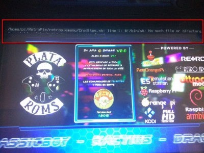

En la pantalla de créditos me sale una error. Adjunto foto.
Tranquilo, no pasará nada por que se muestre esa información, lo ves por que te queda un espacio donde se muestra la terminal al fondo y el vídeo no cubre.
