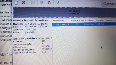

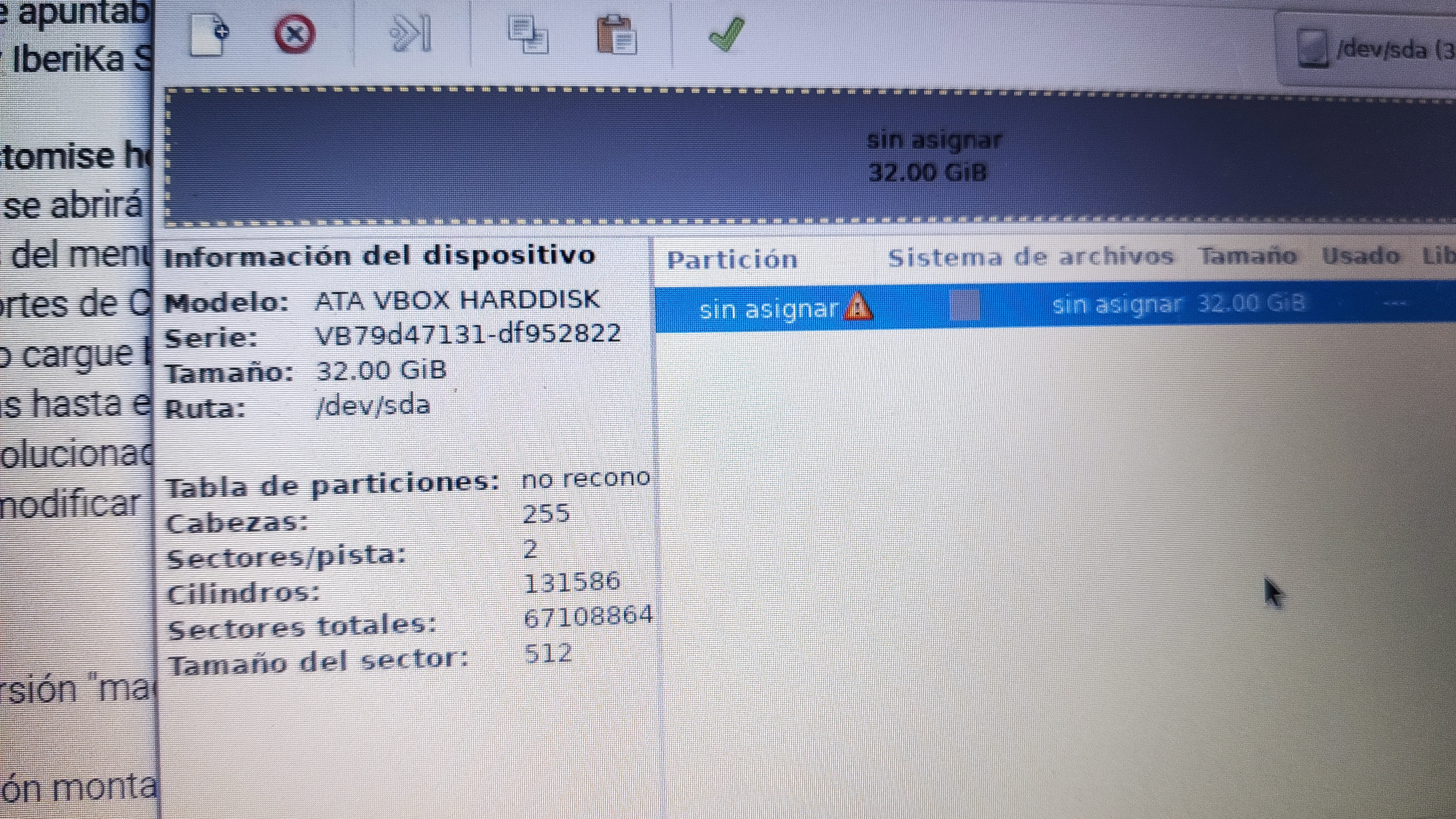

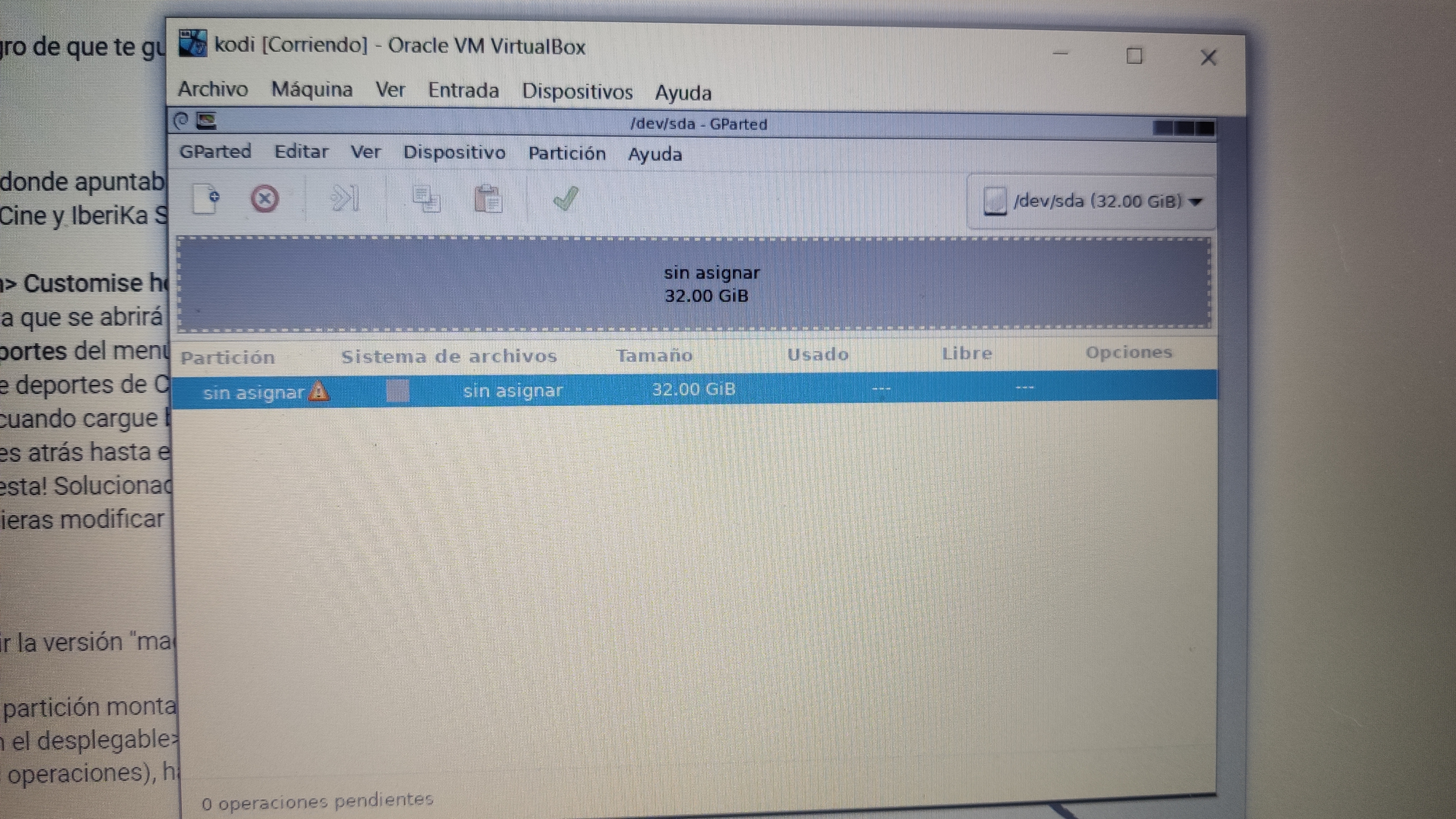

Hola de nuevo Tony, gracias por ir respondiendo.
Estoy haciendo el punto 2, es decir, expandir la tarjeta, y como puedes ver en las dos fotos que adjunto NO reconoce siquiera el dispositivo. Indica que hay 32 GB libres (es una SanDisk clase 10) y no se puede hacer absolutamente nada con ella.
Edito el comentario: había descargado la versión de windows de 32 bit, tengo la de 64 bit. Ahora ha creado un disco virtual de 50 GB en vez de 32 GB y me pasa exactamente lo mismo: NO reconoce el dispositivo, la tarjeta, nada.
Kodi está probado, va perfecto, pero a la hora de expandir y hacer los pasos que me indicas, no hay manera.
- Mensajes: 78
- Registrado: 16 May 2017, 17:08
- Agradecido: 2 veces
- Agradecimiento recibido: 14 veces
Por lo que veo gparted no te detecta el formato y por lo tanto no sabe que hacer .
