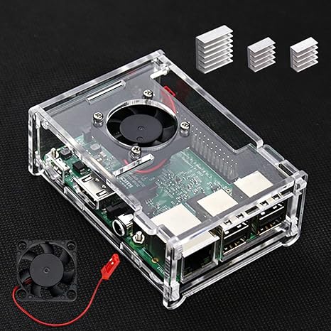

Con respecto a la temperatura le puedes poner un ventiladorfortizvi escribió: 26 May 2019, 23:21Buenas,Gwyllion escribió: 24 May 2019, 10:12Quita OC y comprueba. Un OC a mi me puede ir bien pero a ti no, así es la PI.fortizvi escribió: 24 May 2019, 07:57

Ya vienen carcasas adaptadas para ellos, venden los kits y todo..
Te dejo un ejemplo
Sino siempre puedes adaptar la que tienes para ponérselo
Si no me equivoco se conecta directo en los pines 5 y 6
También depende de donde tengas la raspberry si en un lugar cerrado como dentro de una bartop donde no tiene ventilación externa y hay mas componentes emitiendo calor como el monitor y etc...
Es normal que suba mas la temperatura
