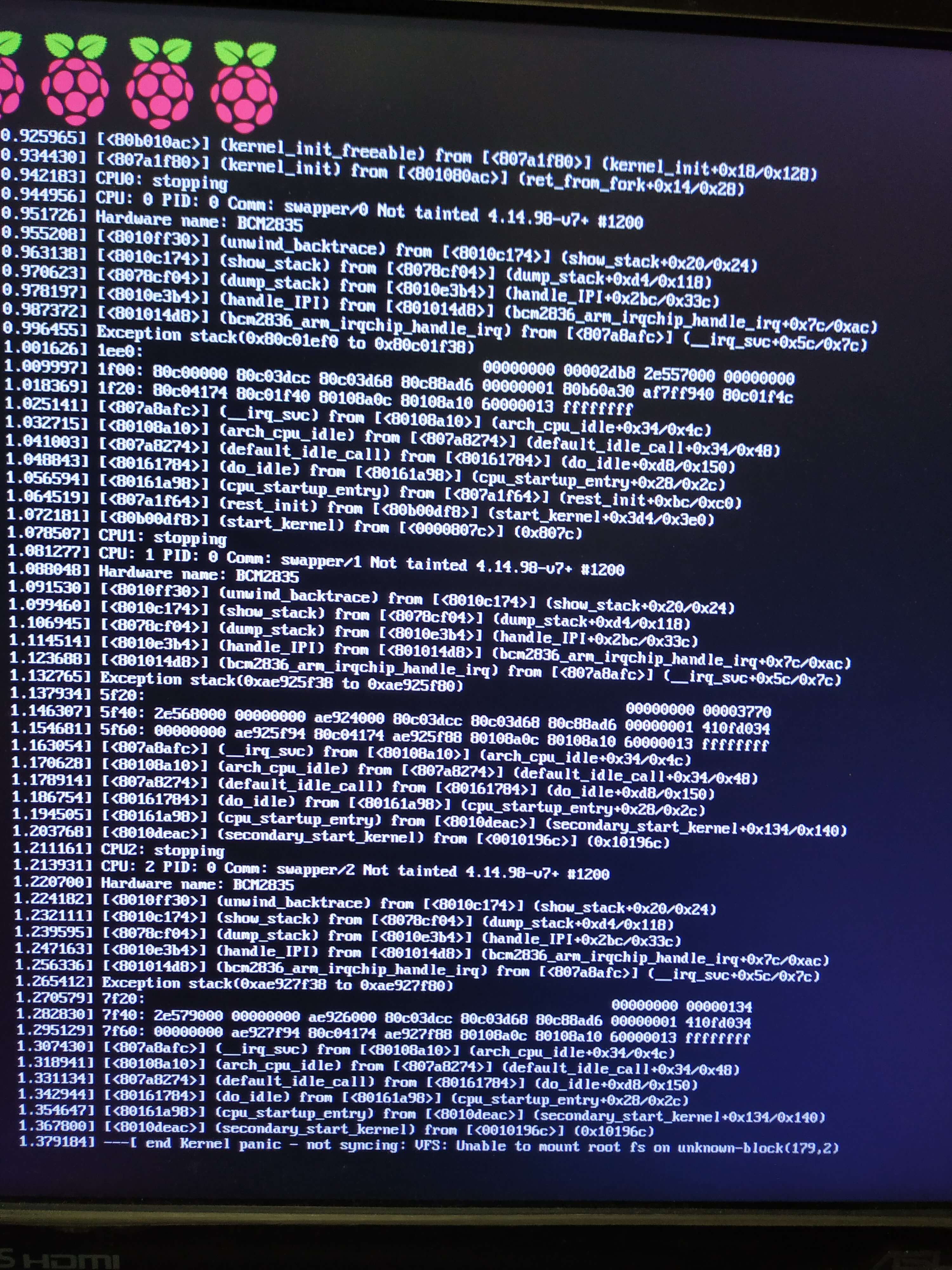

He descargado y grabado la imagen v2.7 en una SD Samsung EVO de 256 GB, para ponerla en una Pi3B,
He editado config.txt, borrado las últimas líneas, en concreto:
gpu_freq=500
sdram_freq=550
arm_freq=1475
core_freq=600
v3d_freq=400
over_voltage=8
temp_soft_limit=70
force_turbo=1
No me funciona, dice kernel panic al enchufar la raspberry.
Cargador 5.1 V y 2.5 A.

keeperst escribió: 09 Jun 2019, 23:16 He descargado y grabado la imagen v2.7 en una SD Samsung EVO de 256 GB, para ponerla en una Pi3B,
gpu_freq=500
sdram_freq=550
arm_freq=1475
core_freq=600
v3d_freq=400
over_voltage=8
temp_soft_limit=70
force_turbo=1
Tienes que editar el config.txt en la imagen, entrando por putty/winscp durante el splash , si no entras como root, no podrás salvar nada y la imagen petará.

Vamos a ver si podemos solucionarlo,
* ¿Tienes una 3B+? Si no es así el error kernel te saldrá siempre
* Tienes que modificar el el pc la imagen y eliminar las lineas de OC en el fichero config.txt que está en la partición BOOT.
Sin ésto, no podrás avanzar
