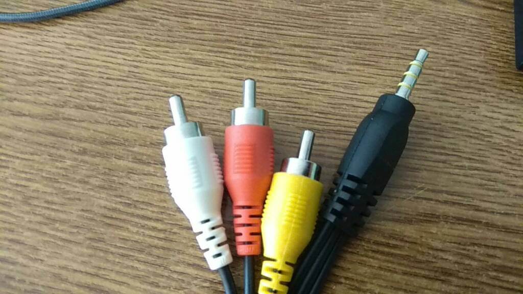

[emoji973][emoji973][emoji973] SECCIÓN RETROPIE[emoji973][emoji973][emoji973]
[emoji342][emoji328] ZONA NO FULLHD[emoji328][emoji342]
Jack a RCA (a/v)[emoji614]
WikiRaspibot:
Sacar imagen y sonido por el Jack de nuestra Raspberry
De la mano de:
NachoIF
#RCA #componentes #PAL #video #compuesto
Para habilitar la salida de vídeo/audio por componentes se necesitan varias cosas:
Un cable como estos [emoji116](véase al final el cable)
Puede ser que teniendo un cable como ese, no se vea la imágenes. Esto puede ser debido a que en algunos cables viene el vídeo e otro conector distintos al amarillo. Probad a cambiarlo.
No debe de estar conectado a mismo tiempo HDMI y RCA
En el config.txt hay que añadir:
sdtv_mode=2
audio_pwn_mode=0
El primero habilita la salida en modo PAL.
El segundo en mi caso soluciona problemas de audio. No sé escucha audio y se produce lag/retardo sin esa opción.
Eso es todo.
