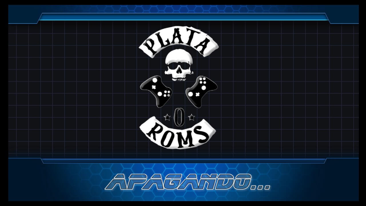

Ayer probé la imagen y es la que mas me ha gustado de todas las que he probado, muchas gracias por el trabajo. Es caso es que ayer la grabé, metí la tarjeta, estuve jugando un rato con ella y la apagué. El caso es que hoy ya no arrancaba, se quedaba en negro, con una musica de fondo casi inaudible, entonces la volví a quemar y al ponerla, vuelve a arrancar y funcionar bien, pero cuando apago (ordenadamente, claro) vuelve a lo mismo. ¿sabeis que puede ser?

kmoozee escribió: 26 Jul 2018, 23:17 Muy buenas.
Las dos veces que la he quemado lo unico que he hecho ha sido mapear los mandos y desactivar los bezels. despues de eso la apago y ya no vuelve a arrancar hasta que la quemo de nuevo
Es raro lo que te ocurre nunca se nos dio el caso.
Cuando dices ordenadamente entiendo que apagas desde el menú de Start y luego seleccionas shutdown, aparece el video de apagado, esperas el tiempo oportuno hasta no ver qué se encienda el led verde ni un solo parpadeo y cortas las corriente
¿verdad?
Sí es esto lo que haces no tendrías por que tener ningún problema como el que indicas.

Si, con el apagado me refiero a eso, shutdown y cuando se queda el led rojo fijo, corto corriente (pero no recuerdo ningun video de apagado...)
La PI es la misma que tengo en la bartop con su fuente y funcionando, lo unico distinto es la SD, pero he metido otra imagen en esa misma SD y con ella puedo apagar y encender sin problema, voy a prover a no desactivar os bezels, a ver si es eso...

hola tengo dos problemáticas, podrian ayudarme.
modifique para que se ocultara los mensajes de arranque y ahora al apagar o reiniciar el sistema no se ven los videos correspondientes. alguna forma de que se vuelvan a ver sin tener que habilitar los mensajes de arranque de nuevo
