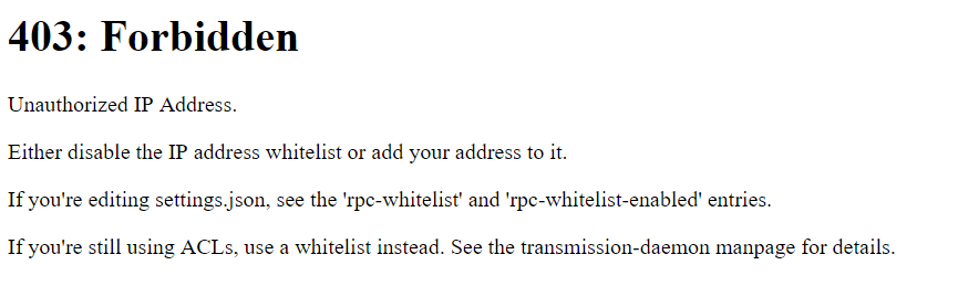

Hola,
Alguna ayuda. Me he quedado en que al poner la ip en la ruta del navegador del pc me dice que no hay autorización. Ya he probado todos los manuales y nada.
Estoy cabezon con esto peri es q quiero descargar los torrents por aqui y no tener q encender el ordenador.

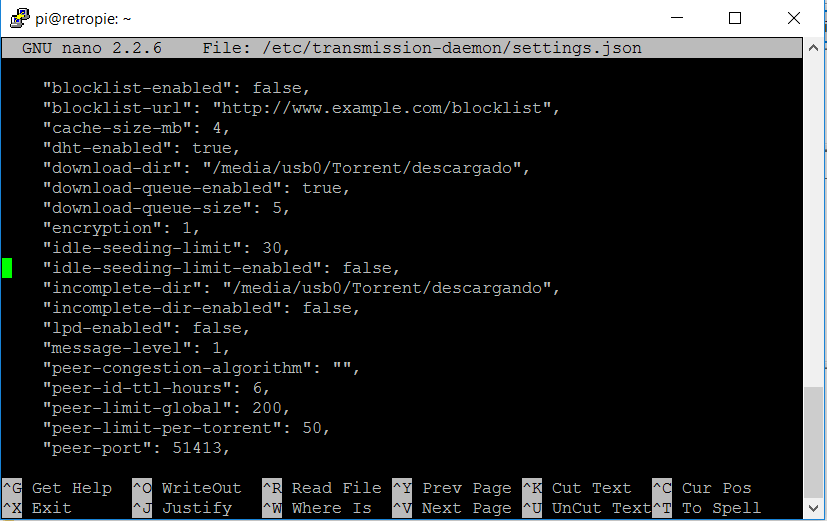

A la carpeta temporal no le hagas caso , si te fijas la tienes en FALSE(desactivada) la ruta de la carpeta para descargas está en otra línea , no te puedo dar el nombre exacto porque me pillas con el móvil y fuera de casa. Cuando la tengas la ruta debes darle permisos de escritura (indicado en el mismo tutorial)Jobalu escribió:[img][/img]
Para cualquier cosa coméntame, un saludo.

En la configuración revisa que el parámetroJobalu escribió:Hola,
Si hay alguna otra cosa q funcione mejor decirmelo.
Enviado desde mi m1 note mediante Tapatalk
“rpc-whitelist-enabled”
Este en FALSE, ese suele ser el problema más frecuente

Haz una cosa vamos a ir por partes , vamos a comprobar que Transmission no te haya creado otro archivo de configuración, para ello busca en el sistema si tienes otro diferente con:Jobalu escribió:Lo tengo es raspibian. Dime como lo tienes pq no hay manera q me funcione.
sudo find / -name settings.jsonSi lo puedes soñar, lo puedes hacer

Kike escribió:Haz una cosa vamos a ir por partes , vamos a comprobar que Transmission no te haya creado otro archivo de configuración, para ello busca en el sistema si tienes otro diferente con:Jobalu escribió:Lo tengo es raspibian. Dime como lo tienes pq no hay manera q me funcione.
Si tienes dos (me ha pasado varias veces, pero no con Raspbian) te indicará la ruta del archivo.Código: Seleccionar todo
Esto me sale
pi@retropie:~ $ sudo find / -name settings.json
/var/lib/transmission-daemon/.config/transmission-daemon/settings.json
/etc/transmission-daemon/settings.json
pi@retropie:~ $

@Jobalu Ya hemos encontrado tu problema , debes configurar Transmission desde este archivo con el comando:
Antes de editar recuerda parar el servicio con:
Un saludo y suerte! Coméntame para cualquier cosa :ugeek:
sudo nano /var/lib/transmission-daemon/.config/transmission-daemon/settings.jsonCódigo: Seleccionar todo
sudo service transmission-daemon stopSi lo puedes soñar, lo puedes hacer
