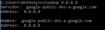

Es raro... que en local funcione y fuera no. Haz ping a tu dominio desde una terminal
ping dominio.noip.com
ping tuippublica
Y prueba también a comprobar que se están resolviendo correctamente los DNS
nslookup dominio.noip.com
Que error te sale a entrar al entrar a Nextcloud. Si no sabes interpretar los resultados de los comandos anteriores subelos por aquí y te digo.

Buenas tardes
He hecho ping a mi dominio a la IP pública y hace ping sin problemas
He intentando usar el comando nslookup pero me dice en el terminal orden no encontrado.
En cuanto al router, se encuentra bien , el puerto está correctamente abierto a la IP estática que tiene la raspberry. No se que puede estar pasando. Insisto desde dentro de mi red me conecto perfectamente pero fuera me sale este error : el servidor tarda mucho en responder.
Qué puede estar sucediendo?
Muchas gracias

Parece que no se está resolviendo bien el nombre. Pon una captura de la consola del comando nslookup
Si pruebas desde un navegador tampoco te sale?
Con la IP de la red interna te deja entrar? (tipo 192.168.1.X)

Hola
Sí, a la red interna me deja acceder sin ningún problema, pero externamente no me deja. Cuando pongo nslookup en la consola me dice que no existe el comando, pongo en la consola lo siguiente :
nslookup mi dominio
nslookup miippublica y en ambos casos me dice que no existe el comando.jops
