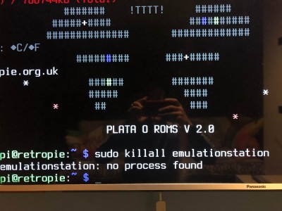

Buenas!!
2- Resetear Git:
Opcion A: me dice que no encuentra el comando desde la terminal (estando en emulationstation pulsando f4 en mi caso) cuando pongo: sudo killall emulationstation
Opcion B: esta si!! Me ha funcionado!! No a la primera la verdad (no habia visto el espacio entre “sudo rm y el “/home/ :avergonzado ) e tenido que borrar tanto atari800.sh como el autostart.sh.. una ultima cosa relacionado con esto.. el comando “sudo rm” sirve para borrar cualquier archivo?
3- me referia a instalar el universal scrapper no ha wine.. encontrado otra utilidad llamada mono (o algo asi) que tambien consigue ejecutar los .exe
E leido lo de las versiones anteriores que dan menos problemas pero no consigo encontrar ningun sitio donde me la pueda descargar.. si hay alguna manera de que me puedas pasar un enlance o algo te lo agradeceria!
No encuebtra sudo killall emulationstation

Buenas!!
Ups en ocasiones confundo el f2 con el f4 [emoji28]...
2 Claro es lógico no te funcione el comando "sudo killall emulationstation" por qué ya saliste a terminal por lo tanto el fronted emulationstation no se está ejecutando, si hubieras realizado una conexión SSH estando en funcionamiento emulationstation hubiera funcionado.
3- Universal XML screenscrapper la versión última a fecha es 2.2.0.3 el sitio web de la descarga es:
https://github.com/Universal-Rom-Tools/ ... raper/tags
Donde también podemos descargar las versiones anteriores como la 2.2.0.2
Otra opción puede ser usar esta otra utilidad http://skraper.net/#download
