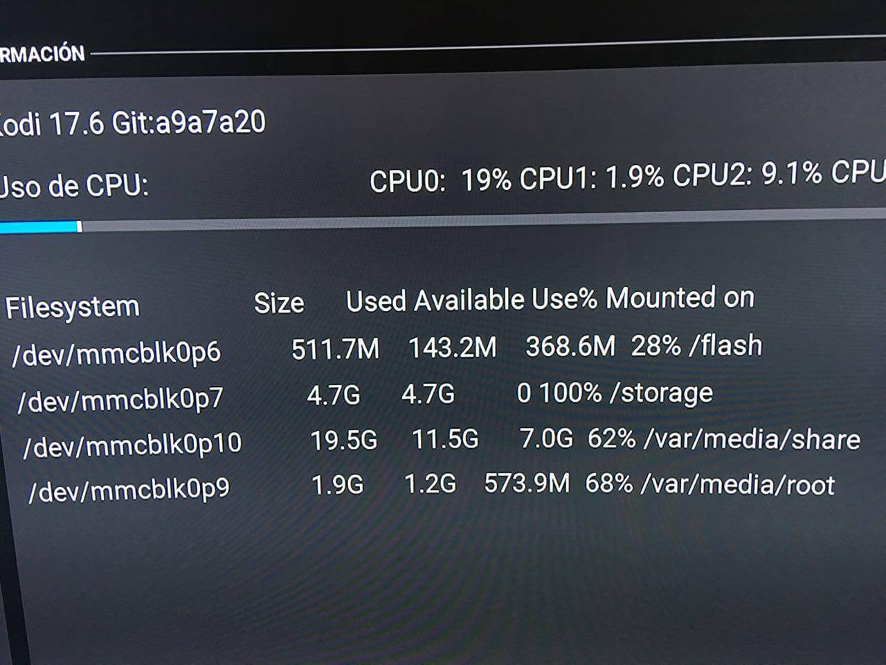

choferperdido escribió: 17 Ago 2018, 21:29 Hola
Tras usar esta estupenda imagen durante unos cuantos meses sin ningún tipo de problema no se que ha pasado que a la vuelta de vacaciones no funciona nada,los addons no se actualizan y si quieres poner algo se queda en cargando y nada.
Alguien más le ha pasado? Y si es así lo habéis podido solucionar?

Asegúrate de que tengas red
Si tienes red mira en el submenú de Ajustes - Info del sistema - Almacenamiento que tengas espacio libre en tu microsd

Luthor10 escribió: 23 Ago 2018, 16:38
Enviado desde mi iPad utilizando Tapatalk
he comprobado eso que me dices y esto es lo que me sale ¿como tendría que proceder ahora?[img][/im

choferperdido escribió: 29 Ago 2018, 17:48
he comprobado eso que me dices y esto es lo que me sale ¿como tendría que proceder ahora?[img][/imphoto_2018-08-29_17-45-25.jpgg]
Ahi está el problema. No tienes espacio libre en storage .
Borra lo que hay en la carpeta .kodi/addons/package y harás hueco. Luego tienes que averiguar porqué se te ha llenado ya que es raro..

Luthor10 escribió: 29 Ago 2018, 22:14
Hola , gracias por tu respuesta y perdona por no contestar antes.No encuentro la manera de acceder a las carpetas ya que al intentar acceder por ssh me da error de usuario y a través del media center tampoco doy con el nombre de usuario ni contraseña todo esto lo hago desde un mac.
Solución que he pensado , formatear sd y volver a grabar la imagen.
gracias
