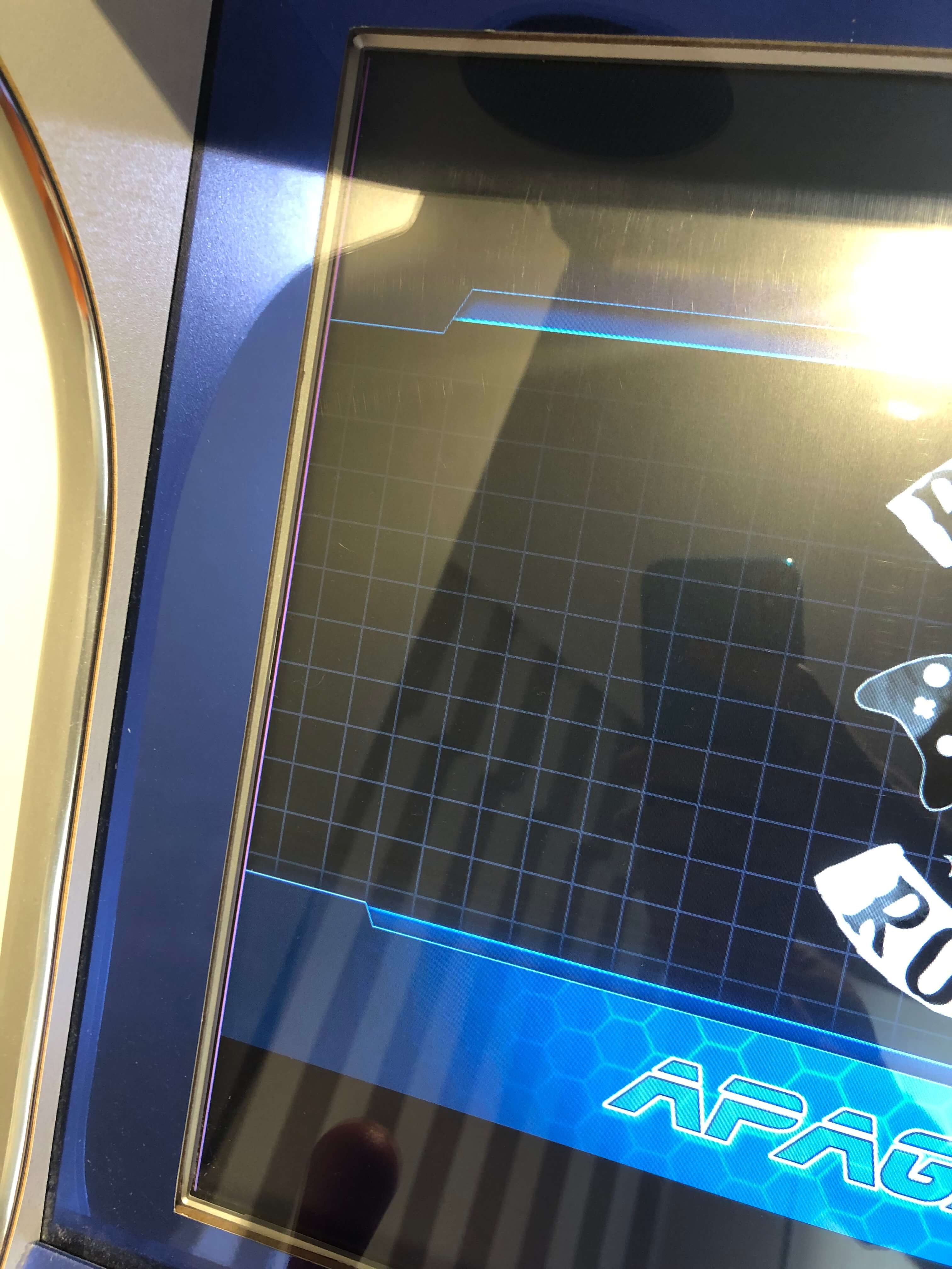

Registrado: 15 Jun 2016, 16:41
Hola, tengo instalado en mi raspi la imagen de plata o Roms y la verdad que habéis hecho un gran trabajo, mil gracias :mrgreen: .
La he metido en mi bartop con pantalla de 4:3 y tengo un par de problemillas, a ver si alguien me puede ayudar.
En primer lugar veo una raya vertical rosa en la zona izquierda de la pantalla y no se va ni en los menús ni en los juegos, está ahí todo el rato. Podría ser algo de configurar la posición de la imagen? Os adjunto una foto.
El Segundo problemilla es que a la hora de arrancar, no se me ve el vídeo de inicio, se escucha todo el vídeo perfectamente pero la pantalla permanece en negro hasta que acaba y ya arranca el emulestation.
Alguna sugerencia para subsanar estos mini fallos?
