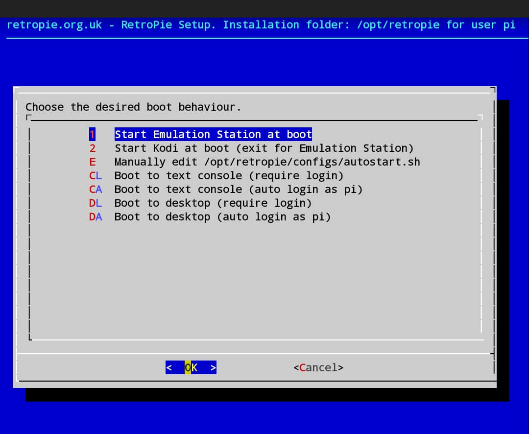

Bueno arreglo del sonido por Jack:
No es necesario hacer esto si solo vamos a querer tener sonido por hdmi por que por HDMI funciona.
Hace semanas logré que funcionaran por el Jack de 3.5 y también tras reiniciar que el cambio se quedase guardado. Ahora lo que no se y puedo saber es si aparecerán nuevos fallos o cosas raras tras el proceso del arreglarlo, llevaré como unas tres semanas con el arreglo realizado y no encontré nada raro pero... ya se sabe no todo el mundo tiene el mismo hardware Gamepad etc...
Bueno ya advertido vamos al lío:
-Necesitamos de una rapsberry conectada a internet.
-Un teclado.
-Tiempo = dependerá de tu conexión +15 minutos.
-Conectarte mediante SSH o bien usar la terminal.
Explicarte cómo conectarte mediante SSH creo que será demasiado extenso de explicar, así para acceder a la terminal desde RetroPie pulsamos "F4" en el teclado.
Una vez dentro escribimos sin las comillas
"sudo apt-get update"
Esperamos el tiempo necesario hasta que termine.
Luego escribimos sin las comillas
"sudo apt-get upgrade"
Saldrán muchas letras no te asustes y puede que te pida confirmar en algún punto vamos que pulsemos en "Y" luego en "enter"
Una vez el proceso acaba, introducimos
sudo reboot
La raspberry se reinicia.
Nos pedirá que nos autentifiquemos!!!
user = pi
pass= raspberry o raspbian o si la cambiaste aquella cual tengas puesta.
¿Y apartir de ahora tendré que poner el usuario y contraseña?
No tranquilo solo es esta vez.
Ya en emulationstation vamos a el menú de RetroPie y seleccionamos
RetroPie setup
Pulsas en:
C Configurations/tools
Ok
803 Autostart - Auto-start Emulationstation / Kodi on boot
Ok
1 Start Emulation station at boot
Ok
Y ya salir es intuitivo back, back (Los que hagan falta) exit.
Tras exit ya estarás en el menu de EmulationStation.
Ale ya a disfrutar de los Jack 😉 que al final pongo PayPal 8-)

Me ha funcionado perfecto!, ahora he vuelto a tener sonido por jack 3.5mm!! :guiño2 jejejejje aunque se demoró alrededor de 30 minutos :destroyer
Pero tengo un punto que no pude realizar, el siguiente:
"Ya en emulationstation vamos a el menú de RetroPie y seleccionamos
RetroPie setup/advanced/boot/
Cambiar el orden de arranque y volver a poner emulationstation darle a ok y te sales del menú"
Por lo que cada vez que inicio, debo hacer login con el teclado, no entra directo a emulationstation. entro al menú de retropie y voy a RETROPIE SETUP, al estar dentro me da las siguientes opciones:
I Basic Install
U Update
P Manage packages
C Configuration / tools
S Update Retropie-Setup script
X uninstall Retropie
R Perform reboot
por lo tanto no encuentro la opción que indicas de "advanced/boot/" :enserio?

Gracias por responder, :oops: si es cierto lo puse de memoria y me equivoqué en ello, ahora edito el post de arriba y te dejo el como es:
Ejecutas el RetroPie-Setup (dentro de RetroPie)
Pulsas en:
Ok
Ok
Ok

@Kactius !!
Perfecto! ahora si que lo encontré! jejejjee
Muy agradecido de tu tiempo para darnos la solución :)
