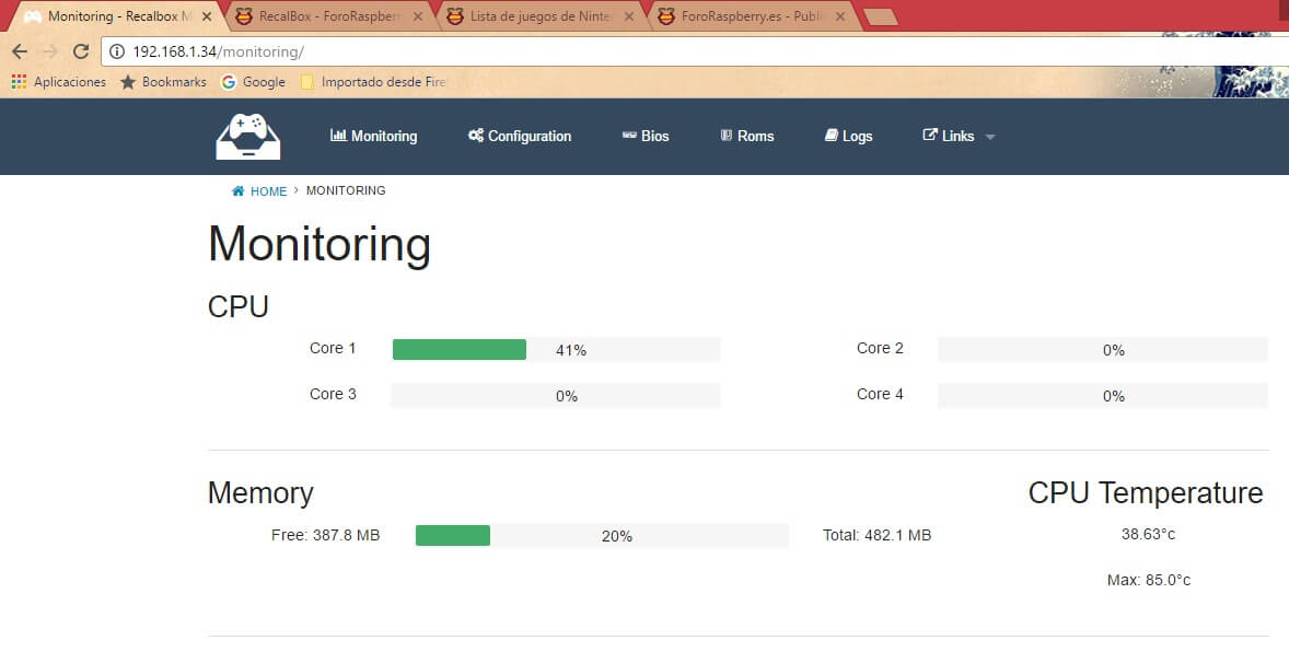

Para ver la temperatura como se hace?
Enviado desde mi HUAWEI MLA-L01 mediante Tapatalk
- Lord Michel
- Mensajes: 14
- Registrado: 15 Mar 2017, 01:44
Tienes que tener la rpi3 conectada a internet, apuntas la ip que te de, y en el navegador de tu PC o smartfone colocas la ip, ahí podrás monitorear la placa, incluso puedes agregar roms tan solo arrastrandolo, ver los logs, etc.
:victoria
JuaNMa_666
- Mensajes: 28
- Registrado: 21 Feb 2017, 15:24
Pues lo hago pero me sale que no se puede acceder a este sitio web...
JuaNMa_666
- Mensajes: 28
Vale, solucionado, lo estaba haciendo en mi tarjeta de kodi, no en la de recalbox, gracias.
