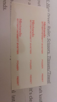

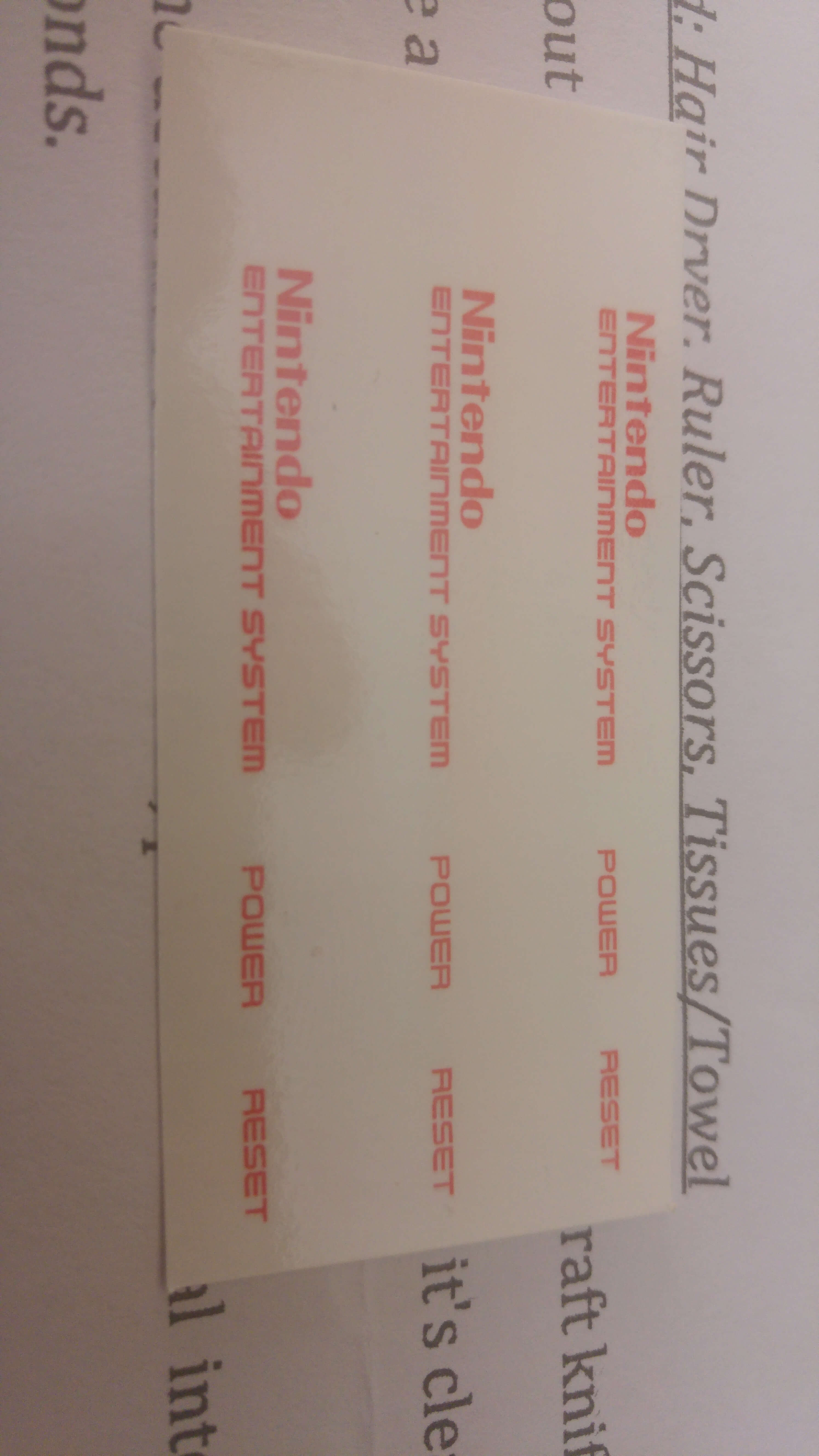

Edito1:
Siento estar desconectado estos días, después de buscar en foros y grupos de face,
ya he encontrado un chico que hace las pegatinas (power/reset/tapa),
(por 13 euros al cambio g.i.) tendré 2 juegos de pegatinas, las tengo de camino así que os contaré como ha ido en cuanto las reciba. El chico es este:
https://www.facebook.com/adam.harry.984
Si haceis pedidos decidle que quereis lo mismo que Angel a ver si os hace descuentos jajaja.
Ya queda menos para lograr acabar el proyecto.
Edito2:
Hace unos días me llegaron, aprox 15 días tardan en llegar (y el chico aunque pedí 2 me envía 3 juegos, que simpático).
Y solo puedo decir que son una pasada, diseño como el original :mrgreen: :mrgreen: :mrgreen:
Ahora solo queda sacar un rato para ponerlas en la carcasa de la raspi (porque junto con las pegatinas el chico me envía un "paso a paso")
que siempre va bien, pero está en inglés y tendré que ir traduciendo... xD
Un saludo compis!!
